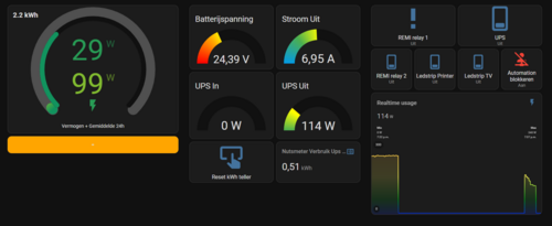

Ik heb een paar jaar geleden twee degelijke UPS’en van APC gevonden (1500RMI) die afgedankt werden. Ik heb mijn hele leven al een passie voor elektronica, maar heb die nooit goed ontwikkeld (studies niet kunnen afmaken en andere problemen).
Nu, 30 jaar later, tijdens het revalideren, ben ik er eindelijk terug ingevlogen en ben ik gedurende meerdere weken uren en uren bezig geweest met een project: een UPS gebruiken zoals mensen zonnepanelen met omvormer en thuisbatterij gebruiken. Kleinschalig en enkel om één kring van het huis over te nemen. Dit volledig geautomatiseerd.
De ene stap bracht me naar de andere, en zo verder en verder: energiemonitoring, Modbus, MQTT, een contactor in de zekeringkast en een paar zelfgemaakte prints met ESP32 en ADS1115. AI heeft me geholpen met het programmeren van ESP32’s en Home Assistant.
Ik was eigenlijk zo goed als klaar… maar toen…
Boem.
Ik had één punt van de voeding (24V-batterijpark) niet geïsoleerd en heb dit contact laten maken met de behuizing waar de PCB (640-7732H REV 9) in zit. Een deel zal naar de aarde gevloeid zijn, maar een deel is toch ook door de print gegaan. Twee printbanen zijn eruit gevlogen, maar verder zie ik geen defecte componenten.
Na het overbruggen van de defecte printbanen werkt alles zoals ervoor, maar zodra hij op batterijvoeding moet overschakelen, krijg ik een foutmelding van overbelasting (er hangt momenteel geen belasting aan). Ik ben ervan overtuigd dat deze print te repareren valt, maar dit valt buiten mijn kunnen.
Is er iemand die dit kan repareren en mij wil meenemen in dit proces tegen betaling?

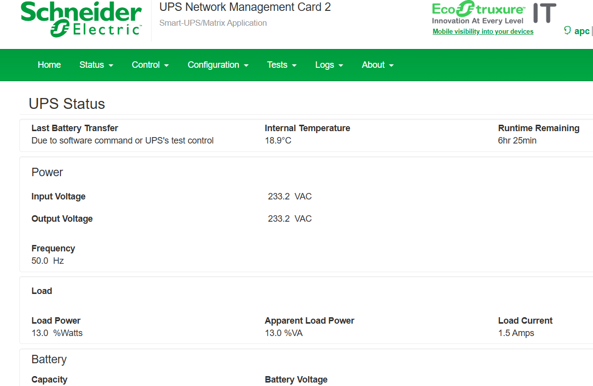

Die van mij ( ook een 3000XL via de management kaart.
Die 6 uur haalt hij wel met de 120Ah accu's die al flink oud zijn.
