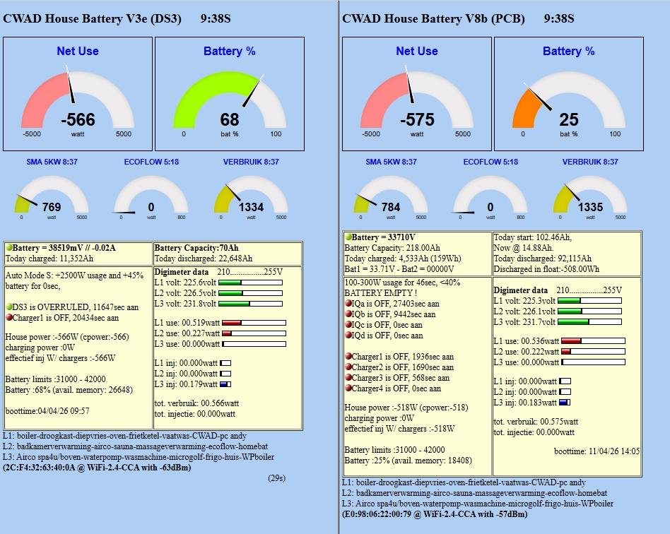

dit is mijn zelfbouw thuis batterij
https://www.circuitsonline.net/forum/file/131144/forum-post-1.5x
4 simpele micro inverters van zonnepanelen, een besturingsprint met 8relais en een ESP8266 en wat li-ion laders.
als jij ook zoiets wil bouwen, zou ik heel dat UPS gedoe laten vallen, en gewoon via batterij de stroom opwekken dat momenteel in je huis draait. veel eenvoudiger en zal langer meegaan dat dat lood gedoe met je ups.
een UPS is gebouwd om 'in nood' in te grijpen en stroom te voorzien en niet om dagelijks een deel apparaten te voeden op accustroom. ik gok dat die na 10-20cycles de brui er aan geeft en de lood accu's afkeurd als 'versleten'.
ik overweeg nu nog om een 3de thuis batterij te bouwen op 24V lifepo en dan zou ik met zo een APC ups in absolute nood ook in eilandbedrijf kunnen gaan door die UPS aan de 24V thuis accu te koppelen

echt absoluut basic systeem voor een thuis batterij te bouwen:
2 smart plugs en een grote batterij.
in de ene smartplug een lader voor die accu
in de 2de smartplug een zonnepaneel inverter waar die accu aan hangt.
overdag als er zonnestroom is (of lage energieprijs) de laad smartplug inschakelen.
savonds de inverter plug inschakelen.
je werkt al met arduino/ESP: je kan daarmee 2 relais schakelen waar een stopcontact aan hangt.
zo begon trouwens mijn eerste thuis batterij ook.
het was een ebike accu tester en ik wou overdag de accu opladen met zonnestroom, en savonds de accu testen door ze met een 250W inverter te belasten.
dit is gewoon geautomatiseerd geworden en met een grotere accu :-)
en in een volgende versie zijn er dan meerdere inverters gekomen zodat ik 300W-600W-900 en 1200W kan terug leveren aan het huis (en ook meerdere laders, 2A-5A-10A-20A die dan samen tot 37A kunnen opladen op 36V).
met als grote voordeel dat ik niet vast hang aan die ene kring.
als mijn accu teruglevert, kan zowel mijn wekkerradio, en mijn pc erop draaien

Op zaterdag 18 april 2026 08:29:24 schreef Kodec:
Ken je het rendement van jouw opstelling?
nope, boeit weinig. ding doet niks als de boel niet draait.
ik heb er een ESP8266 op zitten en die draait een webserver.
verbruikt vermoedelijk 100mA op 5V, dat is 0,5W.
als er zonnestroom is (overschot eigenlijk), schakelt die relais in. dan loopt het verbruik op, maar dat is al op overschot, dus boeit weinig.
de laders zijn gewoon 36V li-ion laders. verschillende van 2-4 en 5A parallel geschakelt via relais. van die relais verwacht ik niet veel dat ze verbruiken. even in de specs gekeken en dat zou 0,9W zijn per relais. heb tot 8 relais zitten maar die draaien niet gelijktijdig. met 4relais max tegelijk aan zit ik dan op 4W max.
efficientie van de li-ion laders weet ik niet. vermoedelijk 85-95%
tot zover het opladen dus.
voor terug te leveren draai ik op enphase IQ7 en IQ8. enphase zou een rendement hebben van 97%.
dus op 300W terugleveren verlies ik dan 9W.
op 1200W terugleveren (4 inverters) verlies ik 36W. dat verlies is acceptabel en komt zowieso al uit gratis stroom die in de accu's zat.

1 accu is leeg, de andere levert nog 300W nu. regenachtige dag in belgie
de lege heeft 27403sec op 300W terug geleverd en 9442sec met 600W (7.6uur aan 300W is 2.2kwh en nog eens 2.6uur dat er extra 300W werd geleverd of 1,5kWh. samen 3.7kwh wat eigenlijk niet mag. de accu had moeten stoppen op 40% ipv 25%. er loopt wat fout dus bij afschakelen op 40%)
