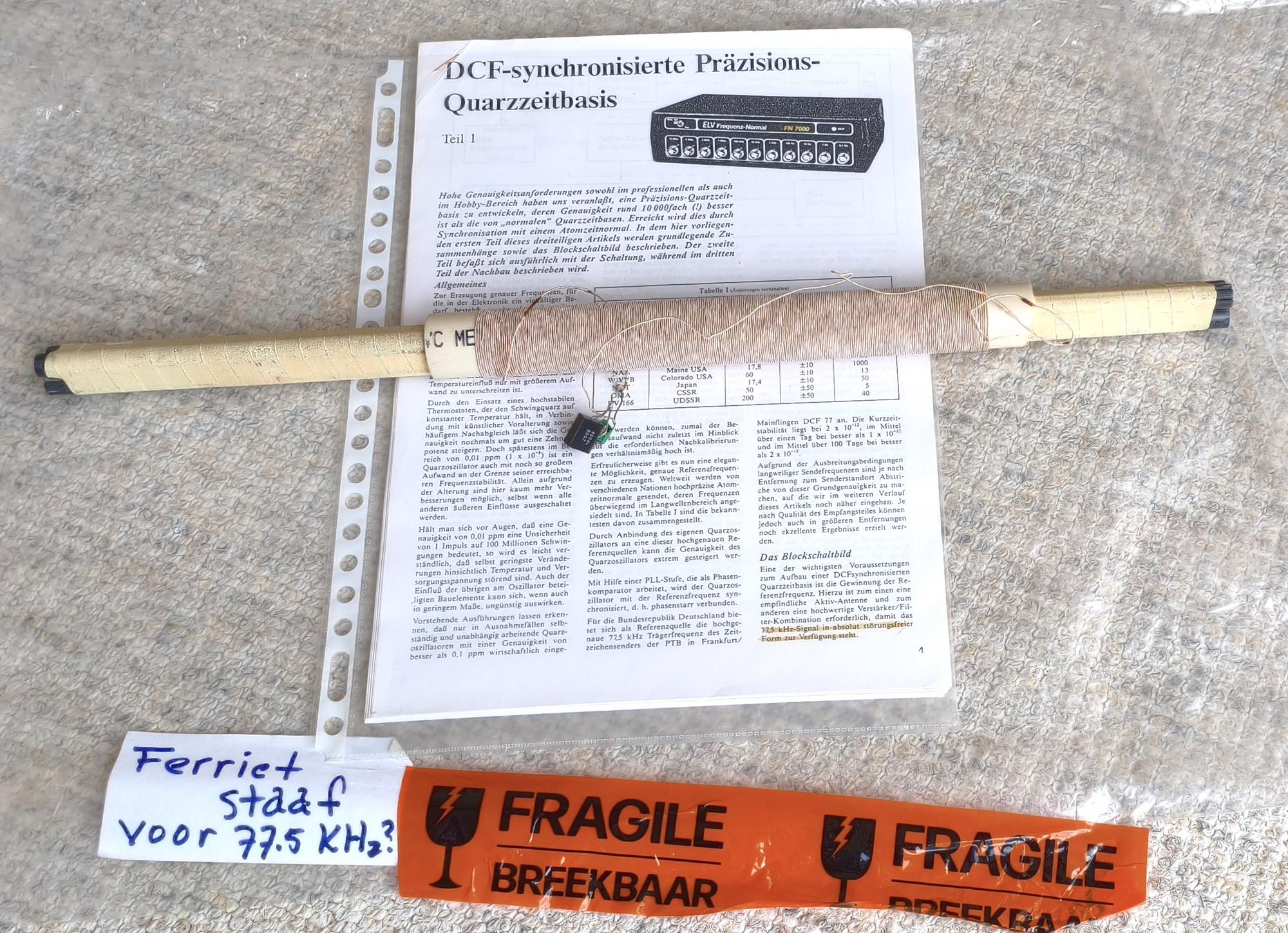

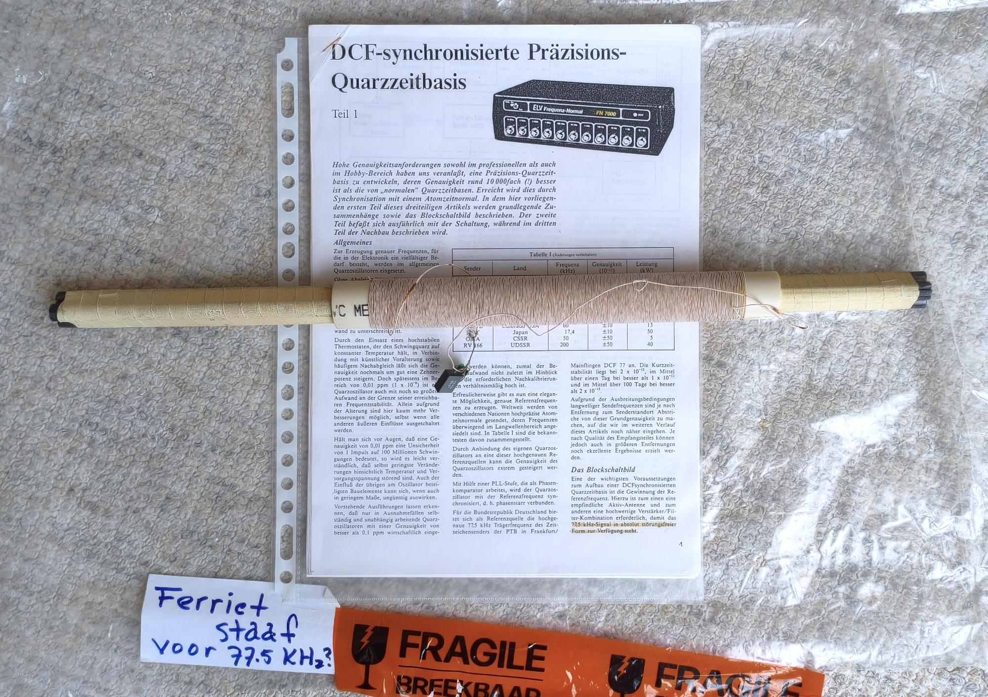

Mooi plaatje Aart! Leuk dat dat zo goed gaat met alleen de ferrietstaaf en LC kring.
Gisteren en vandaag getest met DCF ferriet antennes.
Ook met mijn Audio Precision meetset met het 2e orde bandfilter op 77,5KHz afgestemd, was het in mijn meetruimte bij het raam geen succes.
Ik wou de meting doen zoals Aart het ongeveer ook heeft gedaan, maar met wat ik direct voor handen had aan spullen ging dat niet.
Dit om te kijken wat ongeveer het signaal niveau was over een afgestemde ferriet kring op 77,5KHz.
Dat had twee redenen, de ruim voorhanden zijnde stoorbronnen in mijn werkkamer en
ik was in eerste instantie vergeten rekening te houden met de ingang impedantie van de meetset, de R+C en
dan ook nog een stuk symetrische kabel naar de ferriet antenne.
De resonantie was bij het testen niet meer in de buurt van 77,5KHz te vinding, dit door de grote extra capaciteit aan de kring.
Het geheel als belasting voor de afgestemde kring was rond de 100K en rond de 250pF, de afstem capaciteit was 1500pF.
Verder nog meer 77,7KHz Ferriet testen gedaan, als het mee zit komt dat vandaag nog in het topic dat ik daar voor gemaakt heb, deze dus:

Mijn antenne, project in 1990, 3 staven ferriet van 46,5 cm ! in delta gekoppeld, met spoel litze draad gewikkeld. Toen der tijd voor frequentie referentie DCF 77, een bouwdoos van ELV type FN7000. actieve antenne, met 2x BC548 transistors. via kabel naar; antenne pre-amp versterker met 2 x TCA440, en Xtal filter 77,5 KHz . Nu zit ik met een FURUNO GT-8031F unit GPS en een RUBIDIUM unit LPRO 101. Daar ben ik op dit moment mee aan het stoeien!
Dat... zijn flinke jongens.
Oh wat grappig, dat artikel (drie delen) kun je gratis lezen op de ELV-pagina hier.
