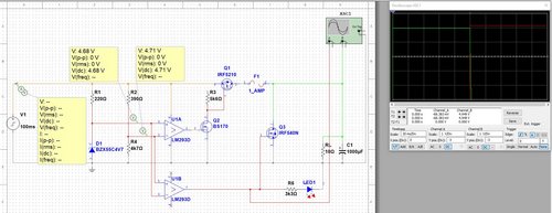

In plaats van botweg kortsluiten kan de voedingslijn ook gewoon uitgeschakeld worden als b.v. een 5.0V rail 5.1V wordt. Heb ik ook nog voor bij RL eventuele parallelle ontkoppel capaciteiten meegenomen
[Bericht gewijzigd door harry64 op (23%)]
Heeft u dit in de praktijk getest? Dit lijkt een schakeling die afhankelijk van de eigenschappen van de voeding en de belasting wild gaat oscilleren.
Dat gaat alleen goed als de dienstdoende P-FET niet in sluiting gaat (wat de standaard fail-modus is van FETs). Lijkt me geen goed idee...

Dit is een opzet idee. Nog niet gebouwd.
@fatbeard: Er kan altijd nog een kortsluiter achter voor de zekerheid. Nu met zekering en crowbar extra voor als de P-fet niet werkt. V1 gaat na 100mS van 5.0 naar 5.1V In de tweede simulatie is R3 gesaboteerd waardoor de P-fet niet uitschakelt.

Over die crowbar. Die heb ik nog ff wat verder uitgewerkt in de sim. Na herstarten van het sim programma vond deze de 4.7V op de ingang van de comparator ineens niet meer tolereerbaar. Waarschijnlijk omdat dit te dicht op de 5 volt voedingslijn zit. Dus de 4.7V zener is nu vervangen voor een 3.3V bij 1mA door de zener. Tevens een duoled R/G toegevoegd voor indicatie. En de extra crowbar met 1A zekering indien de p-fet de geest geeft. Ik ga even uit van een 7805. Maar er kan altijd een lichtere of zwaardere zekering in. tolerantie is nog steeds 0.1V. Dus 5.1 is uitschakeling om de digitale ic's te beschermen en 5.0 is oké. Reactietijd uitschakeling met p-fet intact is 5mS.
Met defecte p-fet, drain-source short, hangt van de snelheid van de zekering af. Die is in dit geval 28mS voordat de zekering er genoeg van heeft.
Hoe realistisch is dat? Je hebt geen idee welk soort (1A) zekering één van de gebruikers zal toepassen na het sneuvelen van een zekering. En is 28mS niet een beetje lang? Voor mijn gevoel is het een eeuwigheid.
Ik zou mooi het schema met de TL431 van Sine aanhouden. Mooi simpel en ziet er snel uit. Uiteraard wel testen of hij echt snel genoeg is.

Crowbars worden al jaren met een simpele lompe thyristor gemaakt. Zo lomp als dat past ook wel bij een letterlijke crowbar

Het simpelst is drie crowbars. Twee bewaken de plus en min 15 Volt tov ground en de derde bewaakt de 30V spanning.
Een crowbar is een uiterste noodmaatregel. Alle andere beveiligingen, zoals bijvoorbeeld kortsluitbeveiliging en/of overspanningsbeveiligingen werken niet meer en de gewone zekering weigert op tijd te smelten.

[...] Hoe realistisch is dat? Je hebt geen idee welk soort (1A) zekering één van de gebruikers zal toepassen na het sneuvelen van een zekering. En is 28mS niet een beetje lang? Voor mijn gevoel is het een eeuwigheid.

Waarom zo moeilijk?Crowbars worden al jaren met een simpele lompe thyristor gemaakt. Zo lomp als dat past ook wel bij een letterlijke crowbar
Het triggerde m'n controledwang die dan ingeeft dat zo'n waardevol orgel de beste bescherming verdient.

Zo iets?

Met de C over de zener een zeer grote kans dat de zekering al doorbrandt bij het inschakelen van de voeding.
Met de C zoals getekend is dat uitgesloten.

[...]Met de C over de zener een zeer grote kans dat de zekering al doorbrandt bij het inschakelen van de voeding.
Dan is de crowbar te snel, of komt de spanning te snel op.
Dan heb je de kans dat de crowbar te traag is.
Een goede crowbar ontwerpen en bouwen is (toch) niet zo eenvoudig als het lijkt.
