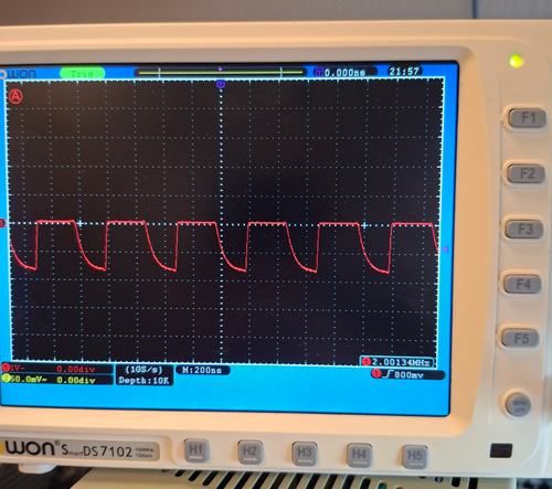

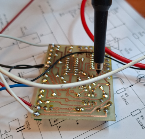

Met een spanning van ca. 6,32V op knooppunt R3 en R4 is de uitgangsfrequentie op pin 12 van U1B ca. 2Mhz (gesimuleerd).
Ik heb vanavond een en ander gemeten, en er is meer duidelijk.
Condities:
Spanning op de opamp: +15 en -15 V
Voeding 74LS221: 5 volt.
Referentiespanning exact - 5 volt ( aparte voeding uiteraard).
Ik heb de frequentie met de trimmer afgeregeld op 2 Mc, dan is de spanning op knooppunt R3-R4 (emitter Q2) 4,34 volt. Dat wijkt dus behoorlijk af van de simulatie.
Uit de S50240 komt op pin 16 een C8 toon gemeten op de 440Hz standaard, die is niet exact zuiver, maar dat komt omdat die 2 MC net is te hoog is.
Draai ik de trimmer terug kan ik terug regelen tot onder de 1 Mc, dan staat er , bij 1 MC, een spanning op het knooppunt R4-R4 van 1,92 volt.
Pin 16 op de S50240 is dan een C7 geworden, dat klopt, het is dan een octaaf lager.
Dit is de "gevonden" print. Die werkt dus naar behoren.
En de S50240 equivalent die er op zit is goed, en daar ben ik wel blij mee als reserve.

Resumerend, de referentiespanning op print pin 15 moet -5 volt zijn.
Daar zal het dus mis zijn gegaan met een gammele voeding of brakke zener.
Een stabiele -5 volt bouwen voor die referentie is natuurlijk peanuts.
Voor gevonden print 2 zal ik dezer dagen even een 75LS221 halen bij mijn collega, die heeft ze vast wel liggen, dan test ik die ook.
Nog wat foto's.
Mijn mooie oude GM7628 signaal tracer bewees weer prima diensten met het beluisteren van de tonen die er uit komen.
