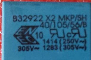

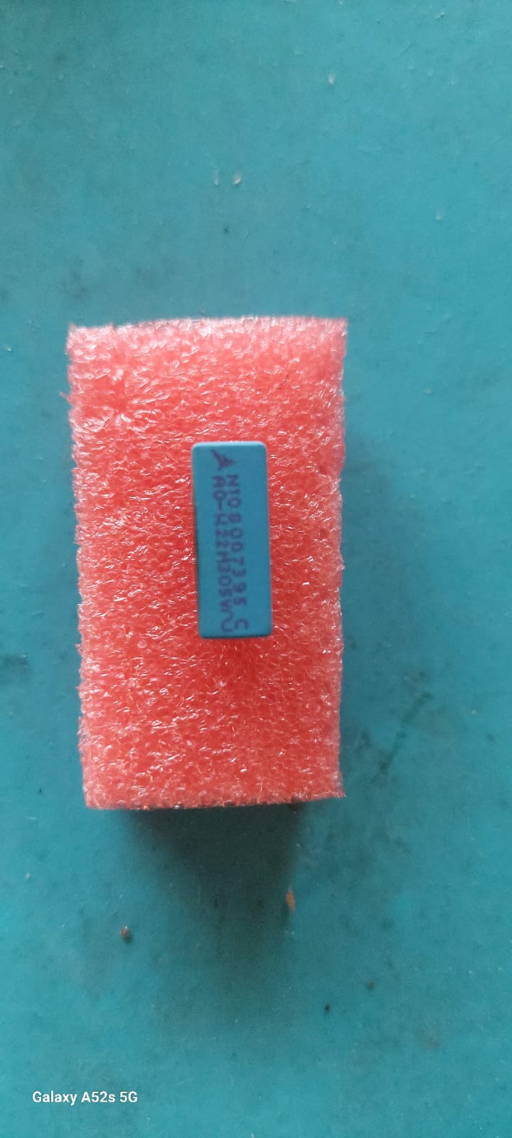

Ik zou graag willen weten welke waarde deze condensator heeft, is er iemand die dat weet ?
Alvast bedankt
Er staat u22 op. Dus 0.22 micro Farad = 220 nano Farad.
Verder is het een X2 type. X2 is verplicht voor condensatoren die over de netspanning (230 V) staan.
Ik zie geen u22, maar wel 105. 100nF. IK had de 2e foto niet gezien.

220nF 305V X2

Op deze advertentiepagina wordt precies dezelfde condensator wel 0,22 µF genoemd.
https://www.amazon.nl/-/en/Capacitors-Suppression-0-22UF-305VAC-B32922…
Het blijft, zelfs als het 100 nF zou zijn, een lastige codering.

In de startpost is de bovenkant amper leesbaar. Die 'W', is dat soms een u?
e↓ Nog beter. Maar zelfs nu ik het weet, lijkt het nog altijd meer op een M.
Ehh... Mijn dislectische brein had het eerst niet gezien, maar het fliebertje dat van een u een µ maakt zit op de foto aan de verkeerde kant!
Op de Farnell foto heeft ie "µ1" en ...31104 bovenop staan: Alletwee 100nF.
Op de fotos van TS kan ik geen "224" vinden wat nogmaals naar 220nF zou hinten...
[Bericht gewijzigd door rew op (38%)]
µ22M305V~ staat voor:
µ22 = 0,22µF of 220nF
M = tolerantie 20%
305V~ = 305V AC

Op dinsdag 9 juni 2026 11:54:15 schreef rew:
Er zit aan beide kanten een "fliebertje" het is eigenlijk een gewone u met linksonder het opgevoerde "fliebertje"
Ik zie op de foto toch echt rechts meer pixels "paaltje" dan links.
En een µ mag je echt niet "zomaar andersom" schrijven. Maar goed. De kwaliteit van de foto is niet optimaal. Het zal wel als een µ bedoeld zijn, of bij betere foto blijken te zijn....
