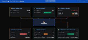

Onze huisbesturing (HomeWizard P1-meter → Raspberry Pi) berekent continu hoeveel stroom wij over hebben.
Daarom vraag ik me af of het mogelijk is om deze omvormer dynamisch te begrenzen wanneer er een overschot ontstaat.
Heeft iemand ervaring met het aansturen van een SUN2000-4KTL-L1 via bijvoorbeeld Modbus, zodat de Raspberry Pi het maximale opwekvermogen kan aanpassen op basis van de actuele teruglevering?

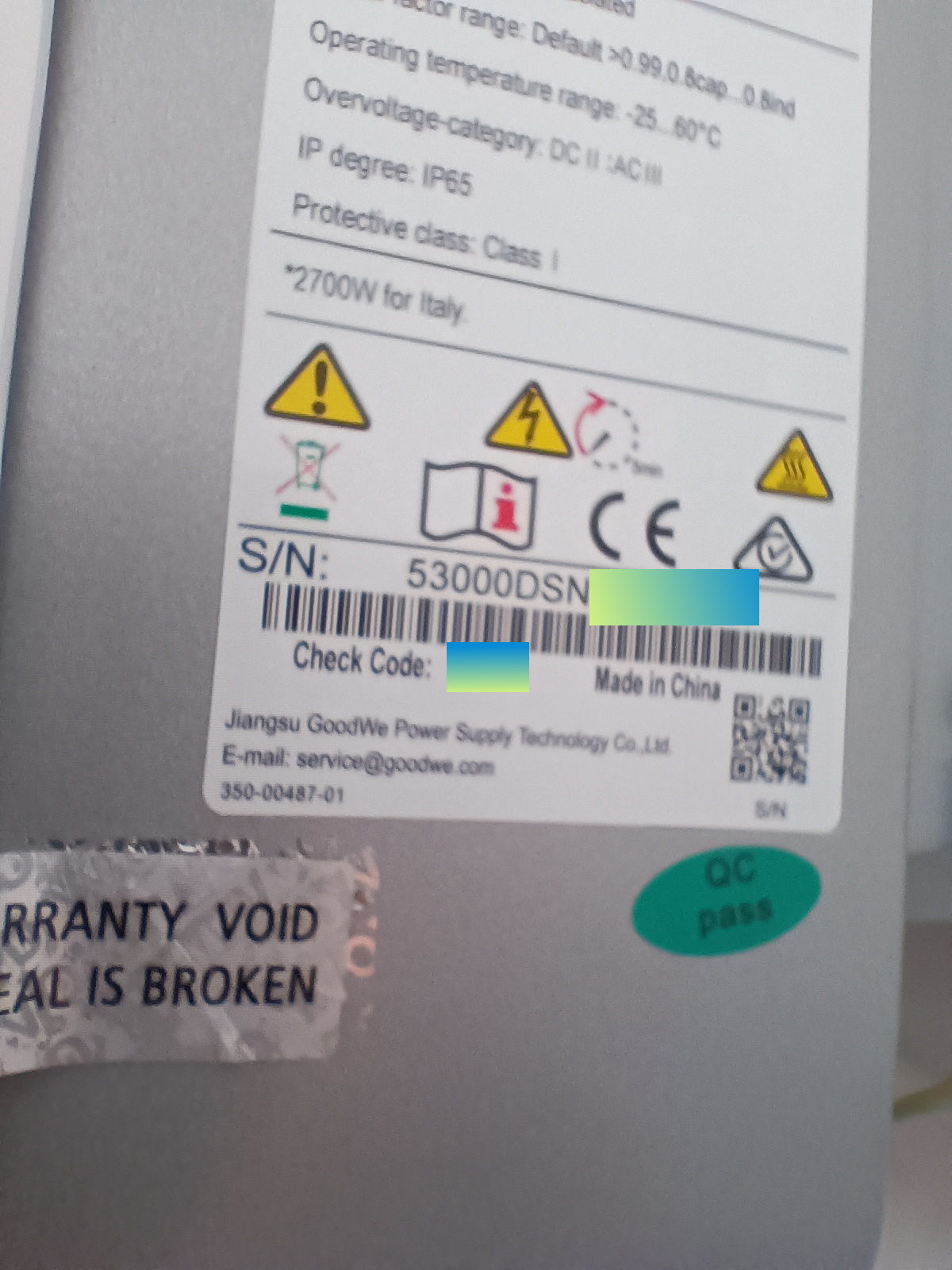

Ik zit trouwens gewoon met dezelfde vraag, maar dan een ander merk omvormer:
een Goodwe.
De vraag is dus: Kunnen we dat soort dingen digitaal terugregelen om als de (netto) elektriciteitsprijs negatief is niet te hoeven betalen voor teruglevering.

Daar ben ik ook mee bezig, maar dan niet onder een afdak maar in de woonkamer (alleen als het niet te warm is binnen).
Hierbij wordt rekening gehouden met de Batterijen, als deze nog niet vol zijn dan wordt hiervoor het vermogen gereserveerd dat nodig is om deze te laden (per Batt. 800 Watt, en als deze bijna vol zijn nog maar 200 Watt).
De Batterijen hebben dus altijd voorrang.

Op zondag 14 juni 2026 15:20:52 schreef rew:
een Goodwe.De vraag is dus: Kunnen we dat soort dingen digitaal terugregelen om als de (netto) elektriciteitsprijs negatief is niet te hoeven betalen voor teruglevering.
Voor de Goodwe: https://degroenenerds.nl/artikel/je-goodwe-omvormer-slim-uitzetten-via…

Je Raspberry pi weet op elk moment precies hoeveel vermogen er teruggeleverd wordt. Via een extra stuk software regel je het vermogen van het verwarmingselement van een electrisch kacheltje zo dat het teruggeleverd vermogen tegen de 0W is. Meest voor de hand is om perioderegeling toe te passen. Dan produceer je de minste storing. Ventilator van je kacheltje laat je alleen draaien als er echt energie in je verwarmingselement verstookt wordt. De stroomvorziening van de ventilator gaat uiteraard buiten de perioderegeling om, dus je moet je kacheltje ombouwen.
Het kacheltje heeft geen ventilator (Convectorkacheltje 2000 Watt).
En de terug levering wordt op 100 Watt gehouden, dus een kleine buffer.
Ook met het huidige verbruik van het kacheltje wordt rekening gehouden met het berekenen van het overschot zodat het niet gaat staan pendelen.
Vandaag weer 12,8 kWh terug geleverd.
(Hier wordt 88 Watt terug geleverd en de Batt. zitten vol).
