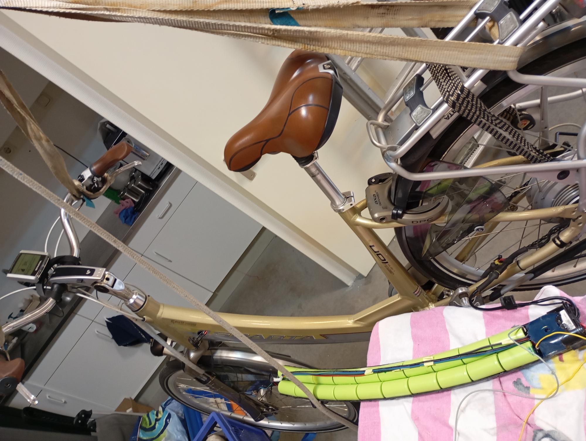

Dag, ik slinger deze oude discussie weer omhoog of beter een nieuwe maken?
Na het een en ander gelezen te hebben dacht ik mijn Sparta ION wel te kunnen reparereren, de klacht was dat de accu er heel snel mee ophield. Alles functioneede dus nog wel. Ik heb de banaanaccu opengemaakt en de accu direct belast met twee auto koplampen in serie. Hierbij één defecte cel gevonden.
Op zoek naar een vervangende cel een partij gebruikte accu's gevonden en gekocht.
Op één accu staat goed en lijkt het inderdaad te doen maar de ondersteuning werkt niet, ik denk dat het opgelost kan zijn na het aanmelden wat bij een fietsenmaker moet gebeuren.
Een andere accu bleef een E0005 geven wat iets met de communicatie naar de motor schijnt te zijn, deze heb ik ook opengemaakt en bleek een goed accu pakket te hebben.
Het gehele batterij pakket overgezet naar de originele printplaat maar helaas, nu zegt hij dat de accu leeg is en geladen moet worden. Met laden lijkt er niets te gebeuren en hij is ook eigenlijk vol.
Ik dacht op het forum te lezen dat deze bms juist niet op slot zou springen na het losnemen van de cellen, want de zekering kan er toch ook uit worden gehaald? . Mischien ook verschillende versies?
De printplaat is ingegoten in blauw rubber bij mijn versie, ik kom je dus niet makkelijk bij om een pin aan massa te leggen oid.
Nou barst maar los, wat heb ik fout gedaan en kan ik nog doen?
Bij de motor kun je massa lenen.
Zolang een accu geen 00003 aangeeft is er nog hoop.
0003 betekend einde printplaatje van de accu. Of anders einde processor.
Als de printplaat nog goed is en je hebt een andere met waterschade dan kun je de atmega omsolderen

Hoi, hij blijft bezig met laden geven en 0%. Ook na het verwijderen en terugplaatsen van de zekering.
Ik heb de goede cellen uit de banaan met de E0005 gehaald, dus die fout hoef ik niet meer op te lossen. Connectoren inspuiten hielp toen niet, zal een ander defect zijn in de elektronica.
Maar ik sta hier te typen naast de fiets en zie hem nu op 2% staan.
. Kennelijk gebeurt er toch wat!
heb je niet het probleem dat de cellen 'vol' zijn, de BMS denkt dat ze leeg zijn en hij het aantal amperes telt dat er in gaat om te laden.
als je nu die 2 koplampen ook over de cellen kan zetten zodat ze leeg lopen, en zodat je die dan via de bms weer kan bijladen

Eigenlijk dacht ik daar ook aan en zitten er daarom nog extra draden over de cellen heen, maar ik was te ongeduldig, hij laadde nu bij tot iets van 27% en toen ik bezig was om hem in te pakken met die handdoek om hem warm te laten worden sprong hij in een keer naar 100%.
Wat nog wel vreemd is dat als ik de fiets test zoals hij daar hangt de ondersteuning nog steeds niet lijkt te werken. Eerst de accu maar samen bouwen en in het frame terugzetten.
Op zondag 14 juni 2026 16:53:03 schreef FrituurFrequentie:
[...]Eigenlijk dacht ik daar ook aan en zitten er daarom nog extra draden over de cellen heen, maar ik was te ongeduldig, hij laadde nu bij tot iets van 27% en toen ik bezig was om hem in te pakken met die handdoek om hem warm te laten worden sprong hij in een keer naar 100%.
Heb je wel de temperatuursensoren op de baterijen geplakt!!!
Hij doet dt/dv de lader is in principe een domme adapter die 3Ampere geeft.
Het batterij printje is intelligent en bekijkt aan de hand van een stroommeting en de temperatuur en voltage hoe vol de batterij is.
Hiervoor moet je wel via de aansluiting in het frame laden en niet direct op de cellen aansluiten.

Hoe vol de accu's zijn bij een egalisatie lading maakt niet veel uit als ze alle 20 maar van dezelfde capaciteit( 7ah of 11 ah bijvoorbeeld)zijn en allen ongeveer even vol..
De sensoren liggen nu nog los in de behuizing van de accu, maar ga ze natuurlijk netjes monteren. Eerst even testen voordat alles weer vastgeplakt is. Ik laad natuurlijk wel via de normale connector.
Op zondag 14 juni 2026 18:25:53 schreef FrituurFrequentie:
Aaargh de sensoren horen op de accu's,
Ni-mh hebben tijdens het laden een temperatuur verloop die moet kunnen worden gemeten door het printje, anders weet de print niet of ze vol raken.
Vermoedelijk is dat je antwoord op de vraag waarom loopt hij niet verder dan 27 procent.
