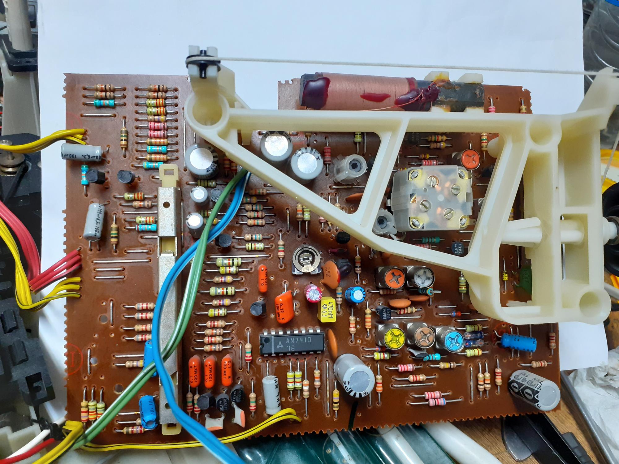

Nu nog wat, in het schema heb ik uiteindelijk S102 1/6 slag naar links gedraaid. Dan ontvang ik al een stuk meer, de frequentie schaal verschuift nu ook. (Is op te lossen door de afstemindicator de verschuiven op het wasdraadje.)
Als de ontvangst verbeterd door de RF oscillator wat te verschuiven, dan staat er een kring wat naast. Uiteraard moet je S102 waar instellen hoe ie stond op het einde en niet de naald gaan verschuiven..
kan de antennekring zijn ( in de collector van T101) of een verlopen MF trapje.

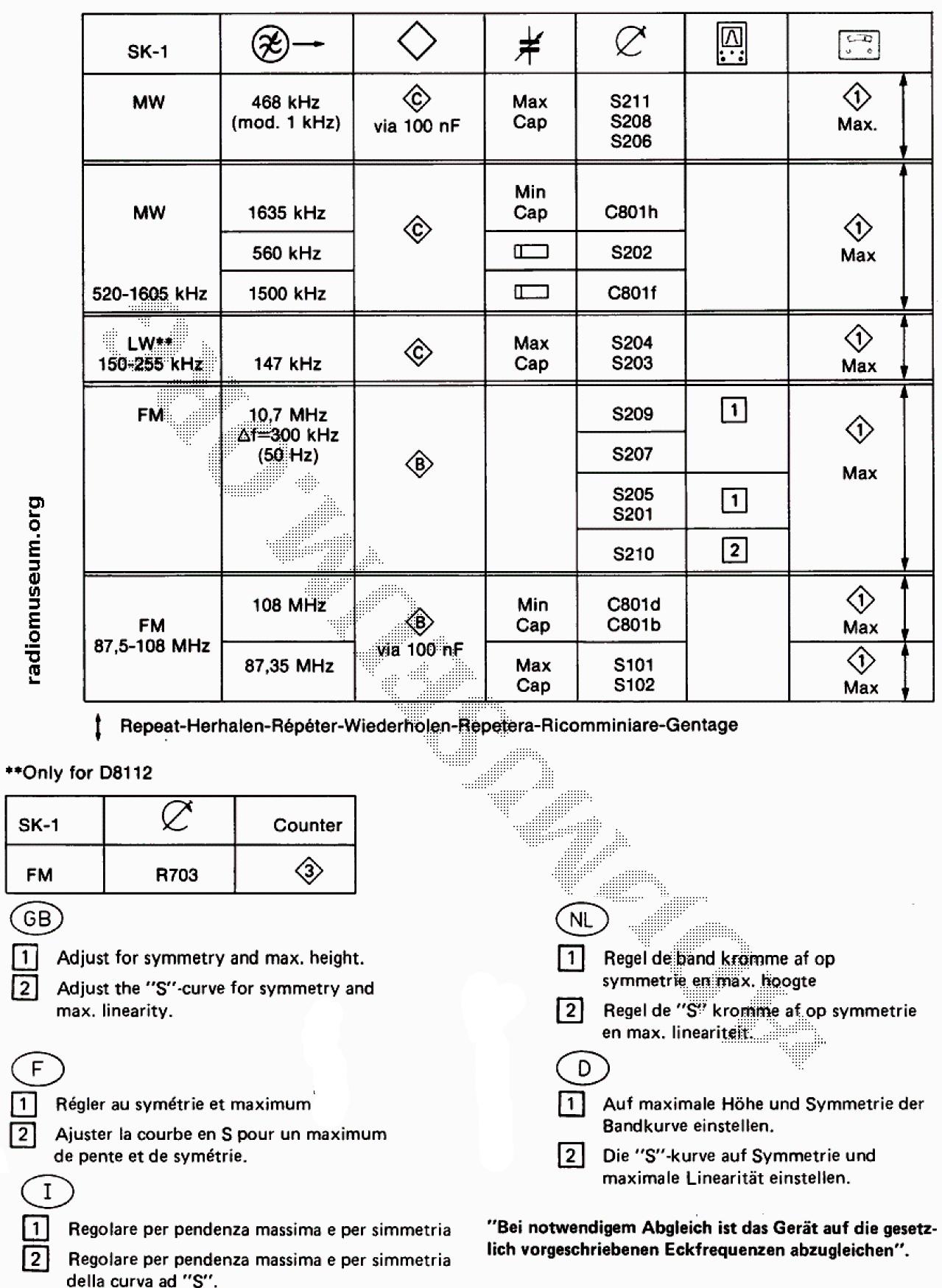

Je begint aan het eind van de MF keten, maar laat S210 met rust, dat is geen MF, dat is de ratio detector, en hoop gewoon dat deze nog goed staat.
Begin bij
S209, en werk terug naar de eerste IF:
S207
S205
S201

Ik heb nog iets gevonden op Radiomuseum, alleen de afregel-instructies. Hier wordt geadviseerd om de 10,7 MHz gewoon via 10 pF op de antennespriet te injecteren, punt B op het schema:
Er staat dus als laatste het afregelen van S210 (ratio detector), maar omdat je niet meer apparatuur hebt kan je die nu beter laten staan. Het zou dan helemaal op gehoor gedaan moeten worden, minimale vervorming. Het gaat jou nu alleen om de MF (IF).

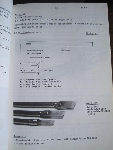

[ErikdenHouter] Gebruik geen puntige scherpe schroevendraaiers (scherpe randen, zoals een nieuwe), die snijden/happen in de zachte breekbare kernen en dan scheuren ze heel makkelijk
Toch nog maar even herhalen om het belang hiervan te benadrukken.
Gebruik van een metalen schroevendraaier is bijna een garantie op kapotte schroefkerntjes. En dan begint de lol pas echt....

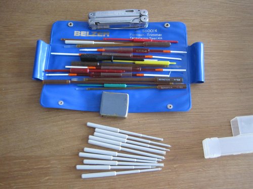

Mijn voorkeur voor ferrietkerntjes zijn de goedkope en zachte beige trimsleuteltjes. Dit goedkope no-name setje is in een ver verleden gekocht bij Barend Hendriksen maar ze zijn volgens mij nog steeds te koop.
In het verleden heb ik ook saté-stokjes wel eens passend gesneden met een scherp mes, dat werkte ook.
De keramische trimsleutels gebruik ik alleen voor condensators.

Dank voor alle goede adviezen. Ik heb een trimsleutelsetje.
Echter de spoelen in de MF trap hebben een andere vorm, geen hex-gaatje maar een X vorm die ondiep is.
Daar moet ik eerst iets voor maken, ik denk zelf iets van een stukje van een oud plastic kaartje in elkaar lijmen met een stokje er aan.

Die kerntjes (met kruiskop) zijn, in mijn ervaring, relatief sterk. In tegenstelling tot bijv. die kerntjes op de foto met een binnen-zeskant opname.
Van een stukje FR4 epoxy printplaat een brede trimschroevendraaier maken is ook een mogelijke optie:
Of van de houten steel van een dikke penseel met verharde kwast....

Die hex zijn te maken van zo'n kleine wegwerp bamboo chopstick, beetje snijden, vijlen, en de tijd nemen. Maar zorg dat ze niet klemmen.

Ik krijg het niet echt goed voor elkaar om het en 10.7 Mhz signaal iets goeds te meten. Alleen met AM modulatie komt er wat doorheen, misschien een kabeltje heel kort maken en aan de antenne aansluiting solderen.
Afijn: met gewoon een antenne erop toch maar eens aan S209 gedraaid, ik moet deze een halve slag losdraaien en dan krijg ik wel een veel beter signaal. Daar lijkt dus wel iets aan verlopen te zijn.
Ik kan C209 wel eens eruit halen en kijken wat de waarde is. Het interne C-tje van S209 weet ik niet staat er niet bij.
C209 is volgens schema 100 pF ?
