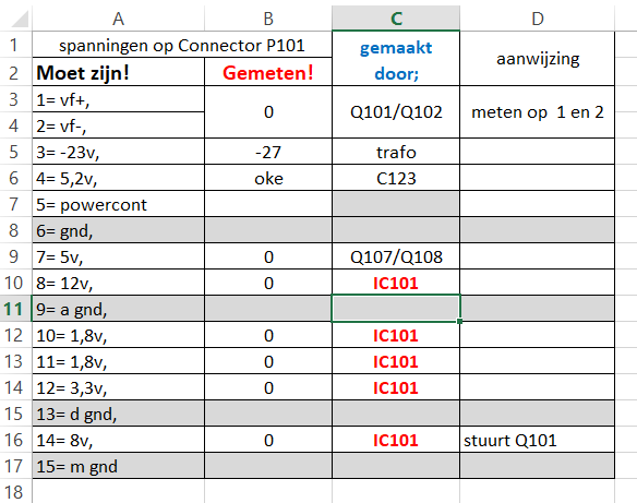

ik heb hier een nad T524 dvd/cd/mp3 player die helemaal niets doet
voeding eindigt op stekker p101, op print staat ; 1= vf+, 2=vf--, 3=--23va, 4= 5,2va, 5= powercont
6= gnd, 7=5v, 8=12v, 9=a gnd, 10=1,8v, 12= 3,3v, 13=d gnd, 14= 8v, 15= m gnd
gemeten ; 1 en 2 0v, 3= 27v, 4= oke, 7= 0v spoor gaat alleen via weerstad 56 ohm naar aarde, 8=0v
10= 0v, 12= 0v, 14 =0v
op print zit ic an80t54 vernieuwd geen verschil, alle elco,s getest, display zwart.
heeft iemand idee?

Begin bij de 10 voedingsspanningen die uit het powerboard dienen te komen, een eerste voorwaarde of hij kan gaan werken. (net als bij Baby's

Welke DC spanningen meet je over;
C115 Moet >12v DC zijn. (=Voedingsspanning IC101, zit primair, is met lichtnet verbonden!)
C121
C104
C109
C123
C116
C137
Is IC101 in orde? en werkt die, zoniet dan is de hele voeding dood!

spanning over: c115 = 13.8v ,c212 = 7.8v , c104 =15.7v , c109=5.4v ,c123 = 5.2v ,c116 = 13.2v ,c137 = 5,2v
2 buitenpoten van q107 = k5b1151 weten 5v middenpool 0v , schakelt tor niet?

Hoe is de rest van het spanningen lijstje?
Maar even uit je startpost gevist en normaal neergezet. (Anders kan ik er niet mee overweg)

gemeten ; 1 en 2 0v, 3= 27v, 4= oke, 7= 0v spoor gaat alleen via weerstand 56 ohm naar aarde, 8=0v
10= 0v, 12= 0v, 14 =0v gemeten tov GND?
Wat heb je nou precies gemeten of heb je wat het moet zijn erin gezet?
Het wordt wel een hele puzzel zo met wat tikfouten/meetfouten erbij!
werk nou eens heeeeel nauwkeurig en check svp wat je invult.
1 en 2 0v,
3= --27v,
4= oke,
7= 0v
8=0v
10= 0v,
12= 0v,
14 =0v
ic101 moet werken want ik heb spanning achter de trafo
op 1 tov aarde meet ik --24v
de 2 idem
tussen 1 en 2 dus 0v
op midden poot van tor q101 staat 8v ,op andere poten 0v , tor oke dus schakelt niet
ik begrijp schema niet waar basis spanning vandaan haalt.
zener zd vernieuwd geen verschil.
op stekker punt 7 moet 5v staan = 0v, tor q107 oke
Als IC105 (AN80T54) niet werkt is de 8 volt er niet (+ nog 3 spanningen) die Q107 aanstuurt, dat staat gewoon in het schema. Dan is de VF+ er ook niet.
Als de 5 volt er niet is op pin7 dan kan Q107 defect zijn, of hij wordt niet aangestuurd via Q108 door pin 5, PWR_CTL (power control).
Op pin 5 PWR_CTL (power control) moet dan wel een positieve spanning staan anders wordt Q107 dus niet aangestuurd.

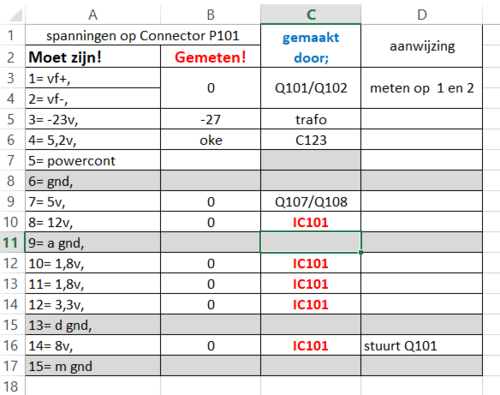

zie bijgevoegd EXCEL lijstje en de file.
