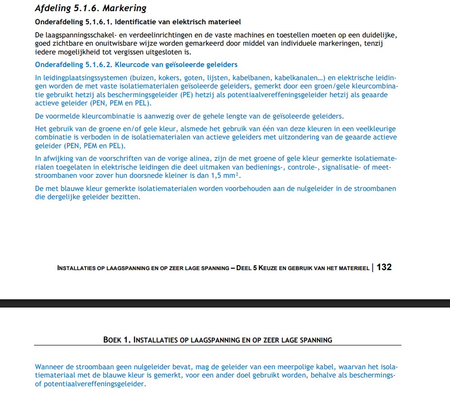

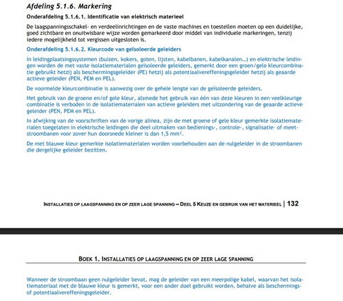

Het AREI is iets soepeler als de NEN, kortom:
* Enkel de groen/gele staat als verplicht omschreven.
* Als er blauw beschikbaar is in je kabel en er is een neuter dan is blauw voorbehouden voor de neuter.
* Indien er geen blauw voorhanden is dan mag andere kleur voor de neuter.
* Indien er geen neuter is (oud net) dan mag blauw voor fase gebruikt worden.
* voor de fasen en schakeldraden staat geen verplichte kleur omschreven
