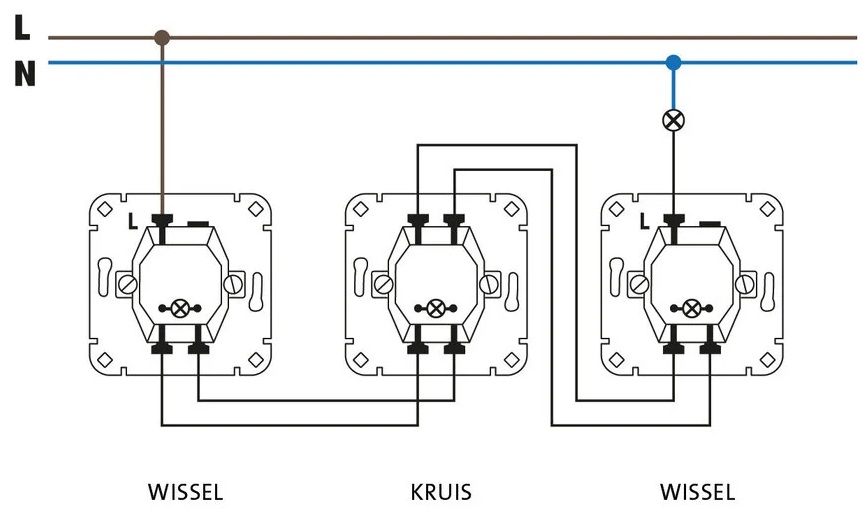

Ik heb een probleem met een wisselschakeling na het vervangen van een schakelaar (die voor vervanging wel werkte)

Er komen drie zwarte draden uit de inbouwdoos.
Met een spanningzoeker lijkt op twee zwarte draden spanning te staan en op één zwarte draad niet. Die laatste loopt richting plafond.
De nieuwe schakelaar is een wisselschakelaar met boven twee aansluitingen (waarvan één gemarkeerd is met L) en onder vier insteekpunten (twee per aansluiting). Het draad zonder stroom (gaat naar boven en lijktnrichting plafond te gaan) heb ik in de L gedaan . De twee andere draden aan de andere kant in gat 1 en 3 (bij beide pijltjes). Deze draden gaan naar beneden.
Wat gaat er fout dat de schakelaar niet optimaal werkt en die van de kamer er naast helemaal niet meer?

Als ik het goed begrijp kan het lichtpunt vanop drie plaatsen bediend worden?
Indien zo moet de 'middenste' (checken via de bedrading) schakelaar een kruisschakelaar zijn en géén wisselschakelaar.

De draad die naar de lamp gaat moet op de L van de schakelaar.
De 2 andere op de overige.
De gene die naar boven gaat en geen spanning meet is de lamp en gaat op de L.
Tip, doe om de lamp draad een stukje isolatietape om te markeren, als het later weer eens los moet is dat handig.
[Bericht gewijzigd door revado op (31%)]
TS heeft alleen een wisselschakelaar vervangen dus die kruisschakelaar zal nog gewoon werken na de lampdraad op L.

simpele dit, 2 zwarte draden omwisselen. als je wilt weten welke draad van de lamp is, dan tik die tegen bruin in het wcd aan, de lamp gaat dan aan. die draad op L of P zetten.
Heb je de wcd ook vervangen? kijk dan of je de bruine draad naar de slaapkamer wel hebt aangesloten! Als het een draadbesparende wisselschakeling is gebruikt moet, er naar de schakelaar boven ook een bruine draad. Dit is te controleren door beneden te kijken of de bruine op de l of p aansluiting van de schakelaar zit.
