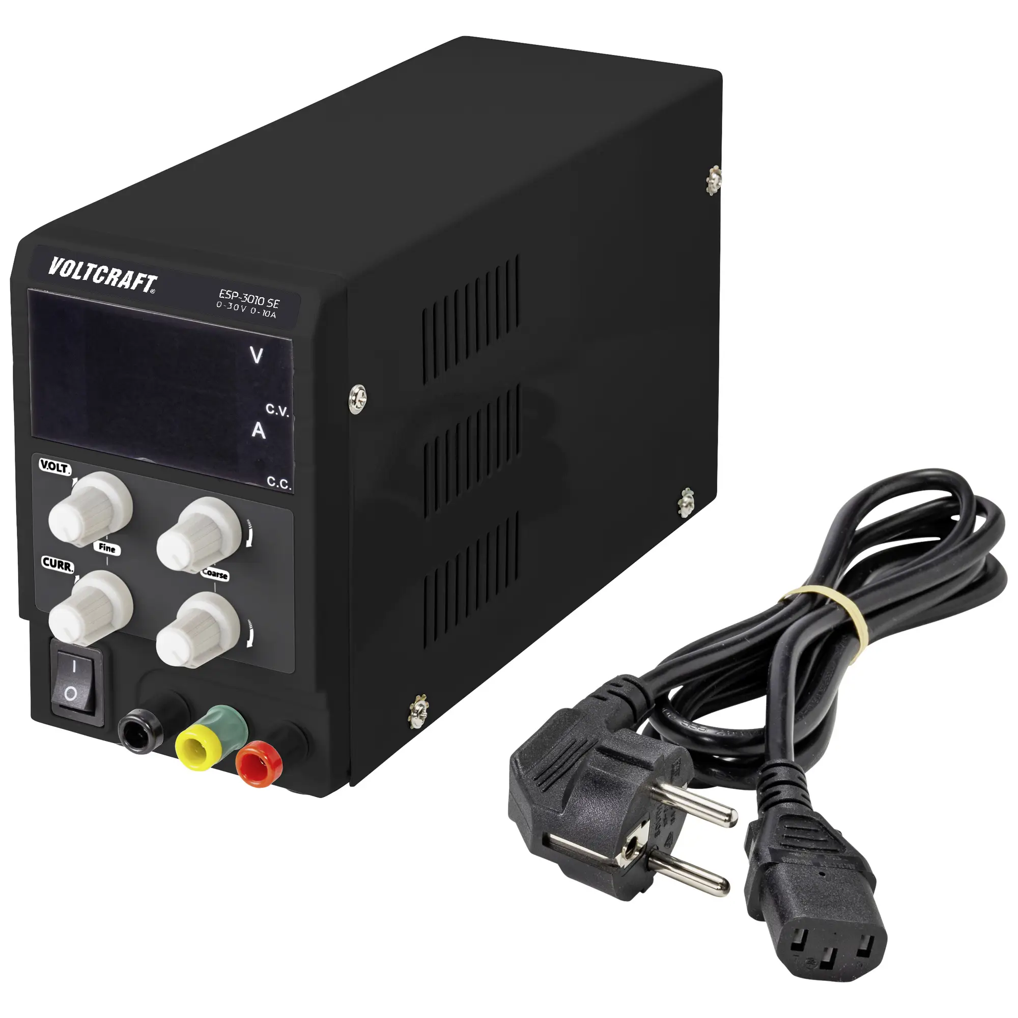

Heeft iemand ervarig met dit model ? VOLTCRAFT ESP-3010 Labvoeding, regelbaar 0 - 30 V/DC 0 - 10 A 300 W (koop liever geen meuk van Temu)..

Er zijn goedkopere modellen, deze kan ik echter niet adviseren, dit door het gebrek aan veiligheid voor de voeding zelf en de belasting.
Dus overweeg deze eens Elshop voeding eens, lees de handleiding en kijk of er zaken zijn waar je meer info over nodig hebt en laat dit dan weten.
Ik heb de owon SPE6103. Bevalt prima.
De mijne is nogal luidruchtig. De fan maakt ook ik "stille" mode al vrij veel herrie. Ik heb doorgegeven dat dit beter zou kunnen en ik heb begrepen dat daarnaar geluisterd is.
Als je een lineaire voeding zoekt (beide bovenstaande links zijn switchers): de kd3005
Heb ik ook, werkt prima.
