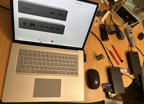

Mooi! Inmiddels bezig met de reparatie van een adapter van MS die werd ooit bij een Surface 4 gebruikt samen met een docking station. De rode + draad was volledig doorgesleten. Inmiddels een Surface laptop 5 Pro 15" aangeschaft en een adapter als reserve met een lagere stroom en Windows klaagt over een langzame lader. Work in progress.. dat rooie touwtje had geen enkel litse meer werkend, dead as a dodo.
De adapter openen was tricky, dikke lijmnaad, kraken/snijden/zagen ect.
