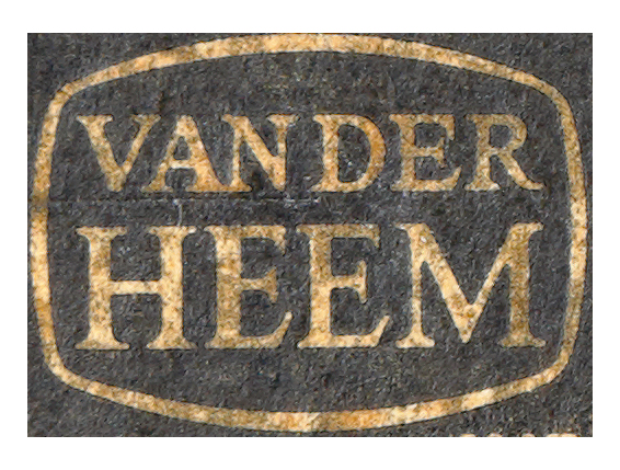

Ik vind hier een OC 3L in dezelfde behuizing, maar het fabrikantenstempel is te onduidelijk. https://www.stockclear.nl/a-62120878/germanium-transistoren/oc3l-lf-pr…
[Bericht gewijzigd door RAAF12 op (37%)]

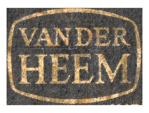

Dat is het 'van der Heem' logo:
En daarmee kan je dan toch weer meer vinden, een OC 6LR in dezelfde behuizing met verkoop argument 'van der Heem':
https://www.ebay.co.uk/itm/315588520125
Er is dus zeker wel een OC xL serie, maar met merknaam 'van der Heem'.
(Ik heb dit resultaat aan Googelientje voorgelegd en deze gaf spontaan toe dat zij de eigen serie van 'van der Heem' vergat, heeft excuus aangeboden, en zal het nooit meer doen.....)

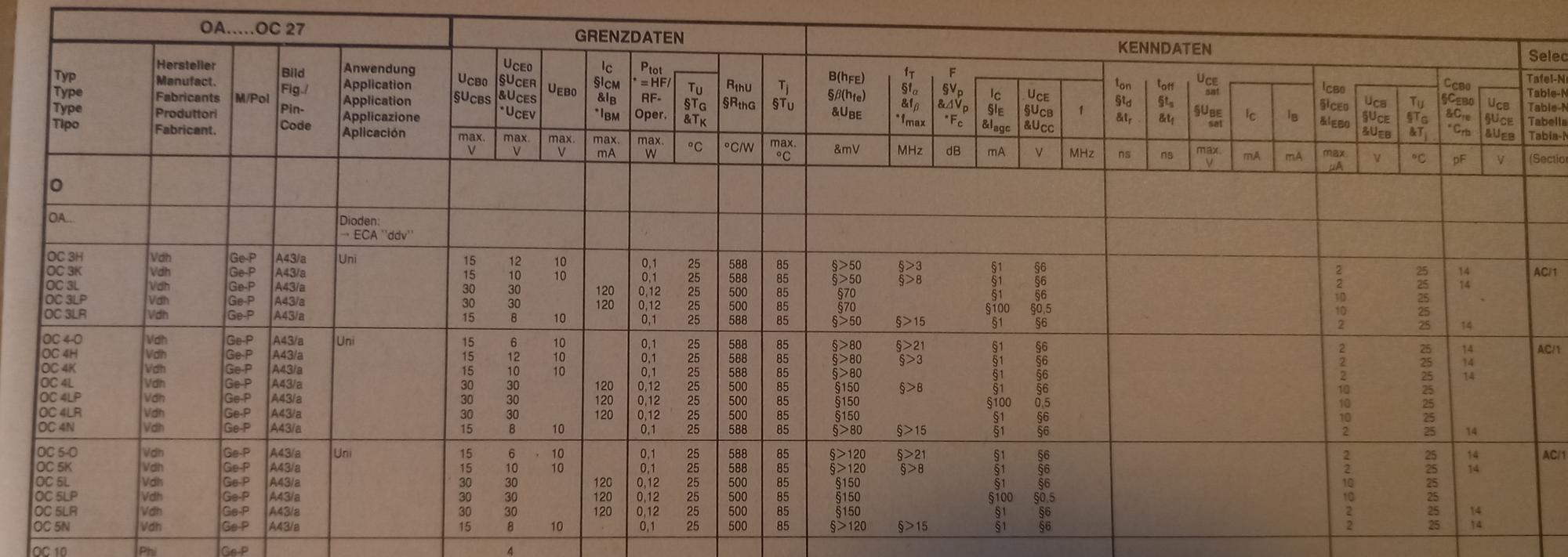

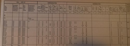

Mijn ECA heeft 18 Van der Heem types, en begint bij OC3H. Volgens de ECA hebben ze allemaal de TO-9 behuizing.
TO-9, dat is zo zie ik nu. Het heeft (oa) een wat dikkere bodem dan de TO-5, maar ik kon daar geen plaatje van vinden dus ik noemde het TO-5.
