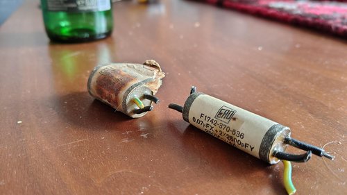

Dit type zit in een aantal stofzuigertjes op het werk. De zijkanten zijn van kunsthars.
Ik kan niets vinden over het dielectrum, wie weet het?
Metal film (MF) :-) H? geen idee, even openzagen dan zie je of het papier is.

Ik vrees dat je er niet aan ontkomt:
(ik had er toch nog een paar rondslingeren)
Oops... dit is/was een HPF |:(

Precies dat type heb ik al eens ergens uitgehaald, die was opgezwollen maar nog niet geklapt. Net op tijd dus.
En ze ruiken zo lekker zoet... Yup, ze gaan allemaal!
Ik zou op alarmerende lekstroom checken. Als die hoog is is het meest waarschijnlijk papier. En het zet je aan tot vervangen, want dat kan je dan niet meer vergeten >:)
Andere simpele indicatie (naast het uiterlijk) is een capaciteitsmeting. Als die duidelijk te hoog is (in plaats van te laag, wat je zou verwachten), dan is het geheid een papiercondensator.

Ik was elektro-afval aan het opruimen en kwam een zeer soortgelijke tegen met kunsthars zijkanten. De opdruk van de gepofte (uit een Holland Elektro Sniffy stofzuiger) is niet meer helemaal leesbaar, maar ik ben er 99% zeker van dat ze hetzelfde zijn. Duidelijk, is papier.
Die oude HE ontstoorder knalt ook eerdaags, ziet er ook al beetje gegroeid uit!
