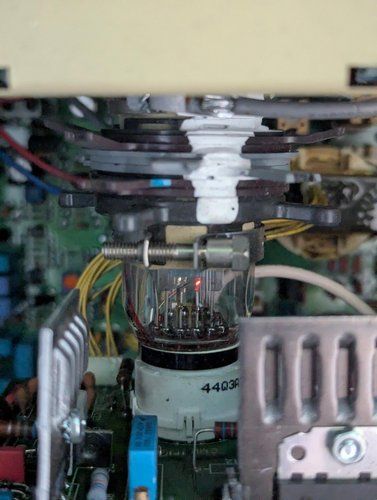

Op maandag 31 augustus 2026 18:23:49 schreef Bobosje:
Kun je door het glas van de beeldbuisnek zien of dat er drie gloeidraden branden?
Ik zie heel vaag de heater gloeien, maar verder niks. Ik kan ook niet erg ver de buis in kijken.
Je kunt beter de ruimte verdonkeren en met het blote oog bepalen of je drie gloeidraden ziet branden.
Dat je geen beeld krijgt klopt. Dit is een type met straalstroom meting. Zolang er geen identieke metingen zijn van alle 3 de kleur kanonnen dan mute die het beeld. Dus nu eerst kijken IDD of alle drie de gloeispiralen branden, evt een externe voeding op 6V op de gloeidraden zetten zonder print, dat is makkelijker te zien. Ik vind 1,6 VDC wel erg laag, verwacht rond de 60 VDC. IDD suggestie van kleurkanonnen kruizen groen met rood bijvoorbeeld is een optie
Net in een donkere kamer gekeken, ik zie denk ik 2 draden gloeien en misschien een 3e (maar dit kan ook een reflectie zijn).

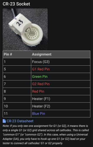

Hoe zou ik de labvoeding aan moeten sluiten? Ik heb de pinout van de buis hier gevonden, maar het is me eventjes niet helemaal duidelijk hoe ik de voeding aan moet sluiten. Ook heb ik de RGB meting tussen de cathode pin en GND gedaan, maar ik heb geen idee of dit correct is.

Als je er niet zeker van bent dat er drie gloeidraden branden haal dan de CRT-PCB van de buisvoet af (ontkoppel eerst de monitor van het lichtnet en ontlaad de CRT en HS elco's) en kijk op welke buisvoetpinnen de gloeidraden zijn aangesloten en meet deze dan met een Ohm-meter door. Je moet dan 3 nagenoeg gelijke weerstandswaarden meten.

Tussen welke pinnen moet ik meten? Ik heb de weerstand tussen F1 en F2 al eens eerder gemeten, en deze viel geloof ik op ongeveer 6 Ohm.
Zie hier de pinout van de buis:
https://www.youtube.com/@zeehondencentrum/streams Tossa walk https://youtu.be/hbwym0_woXo
De drie gloeidraden zijn inwendig parallel geschakeld er zijn de 2 pinnen (F)ilament) waar 6.3V op staat dat zijn 9 en 10 in het plaatje.
Het kan zijn dat de drie gloeidraden parallel of in serie staan en maar twee aansluitingen op de buisvoet hebben.
Kijk met een (sterk) vergrootglas door het glas van de beeldbuisnek (verwijder de CRT-PCB) en puzzel in hetgeen dat je ziet of de gloeidraden alle aparte aansluitingen hebben of parallel/serie staan geschakeld en maar twee aansluitingen hebben.
Zonder de juiste service manual zul je zelf goed in de beeldbuisnek moeten kijken.
Die 6 Ohm klopt, daarop moet je 6 V op zetten. Verder monitor niet aansluiten op spanning!! 2 gloeidraden is niet zo'n goed teken om te zien, dan is buis defect. Met mazzel en wat tikken en schudden kan je hem nog redden, maar acht kans slecht in. Wat is type en merk buis? Ik heb misschien nog een donor buisje...

Het lijkt mij het meest handige om goed te kijken of de drie gloeidraden van de beeldbuis oplichten want als er één ontbreekt heeft het geen zin om verder te zoeken.
Als het heel duidelijk is dan kun je dat als maat nemen. Een van de redenen dat ik doorgaans kathodes swapte, is dat je bij dunne nekken ook last kunt hebben van gezichtsbedrog. Groen zit denk ik vaak in het middem, dus lastig van meerdere kanten te bekijken.
Cathodes van rood en groen omgedraaid, maar helaas...
RIP Barco ADMV 14. Een nieuwe buis zoeken ga ik niet aan beginnen ben ik bang, en er zullen onherroepelijk nog andere defecten in de monitor zitten (o.a. het overspringen van vonken).
