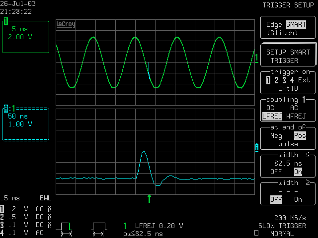

Op 6 december 2006 21:35:08 schreef High met Henk:
...stel je eens voor een piefje op een signaal van 1 Hz. Probeer dat maar eens te zien. Met een analoge scoop kun je hem idd niet zien goed, maar hij verschijnt wel op het beeld: hij gloeit nog even na, dus je kan hem (lekker) toch zien.Bij een digitale scoop mis je hem COMPLEET!!
Wat een flauwekul. Ik heb en paar jaren geleden eens zo'n test gedaan. Een continu 1 kHz sinus signaal waar ik om de zoveel seconden een glitch zette van zo'n 30 nanoseconden breed. Nou, mijn scoop miste er geen enkele:
Gewoon een kwestie van de triggering zodanig instellen comform hetgeen je naar op zoek bent. In het plaatje is de triggering zodanig ingesteld dat hij alleen triggerd op glitches kleiner dan 85,5 ns breed.
Deze meting was trouwens naar aanleiding van het topic http://www.circuitsonline.net/forum/view/5541/1 waarin Hugo Welther een demonstatie had gekregen van een Tektronix scoop. Deze kon de spike niet vinden. Dus ik testen of mijn scoop dat wel kon... geen enkel probleem. Zo zie je maar, de ene scoop is de andere niet.
Verder heb ik nog nooit zoveel onzin gelezen over digitale scopes als in dit topic. Digitale scoops worden ook over één kam geschoren. Velen hebben wat ervaring met (goedkope) digitale scoops met beperkte mogelijkheden en kort geheugen en zijn daar vervolgens ontevreden over. Er wordt echter niet bij stil gestaan dat er ook (dure) toestellen bestaan met vele triggermogelijkheden, mathamatische bewerkingen, lang geheugen enz.
Ik heb ook jaren gebruik gemaakt van een analoge scoop en bezit nu een digitaal monster. Ik ben daar zeer positief over en zou niet meer terug willen naar een analoog geval. Mensen zouden eens ruim de tijd moeten nemen om hun meetapparatuur te leren kennen.
