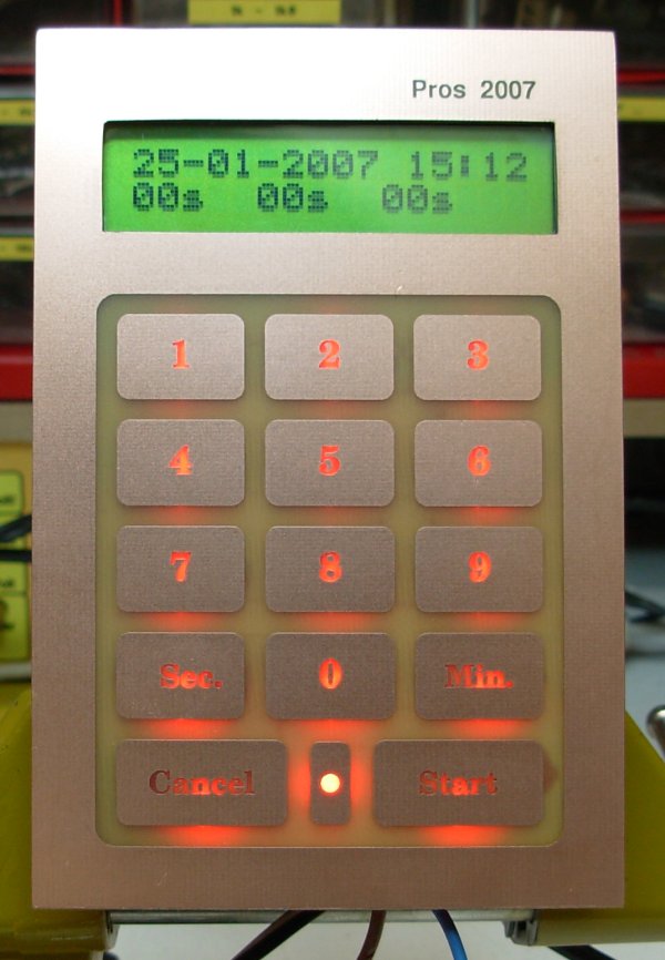

In een keuken hoort een keukentimer. En eentje zelf maken is geen kunst: een avr (pic mag ook) op een gepast printje, een LCD, een toetsenbord; meer is niet nodig. Maar ik wou absoluut een toetsenbord waar ik met de natte spons kon overgaan, zonder me te bekommeren om de achterliggende electronica of toetscontacten. Zelf maken dan maar. Dit is het resultaat:
http://www.uploadarchief.net/files/download/KeukenTimerKeuboard.jpg

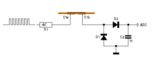

Een capacitief toetsenbord, vervaardigd uit een dubbelzijdige printplaat. Het principe is eenvoudig:
http://www.uploadarchief.net/files/download/CapKeyPrincipe.png

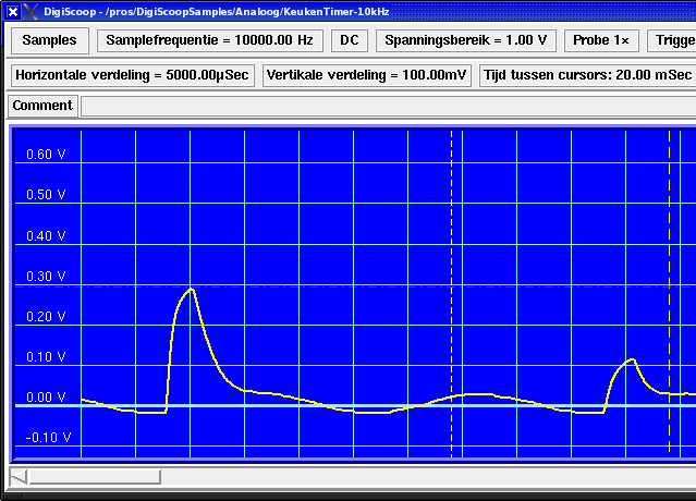

De avr zet een blokspanning op R1. Vandaar gaat het naar C1, een serieschakeling van 2 condensators, waarvan de bovenzijde (raakvlak) het gemeenschappelijke deel vormt. Wat er na C1 nog rest van het signaal, gaat naar diodepomp D1/D2, die C2 oplaadt. De spanning hierover wordt gemeten door de ADC v/d avr. Op het volgende plaatje is te zien wat het spanningsverloop over C2 is met "vrije" toets, gevolgd door een aangeraakte toets.
http://www.uploadarchief.net/files/download/DigiscoopPlaatje.png

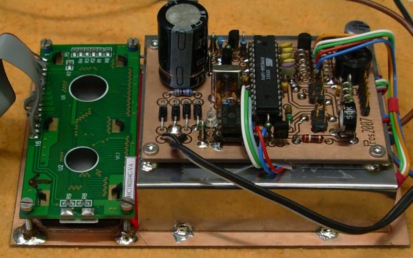

Hoewel het om kleine spanningen gaat, is het verschil groot genoeg voor een betrouwbare werking. Het laagje beschermlak over het toetsenbord heeft praktisch geen invloed op de werking. Tot slot nog het "binnenwerk":
http://www.uploadarchief.net/files/download/KeukenTimer-print-bestukt.jpg
Inblikken van het toetsengedeelte maakt een groot verschil wat het oppikken van stoorsignalen betreft.
hoe heb je de toetsen verbonden met de onderzeide van de printplaat? ik zie geen bussen oid erdoorheen? verder netjes gedaan!

Hij had het over capacitieve schakelaar. Dan heb je aan de andere kant van de printplaat een gelijkvormige geleider. (in zijn geval koper). Door met je vinger de bovenste geleider (de knop) aan te raken, veranderd de capaciteit van de onderste geleider. Door er een blokgolf op te zetten kun je die verandering goed merken en een controller aansturen
MAW: het aanraakvlak met het stukkie erachter is eigenlijk een soort van condensator
beetje goed zo?

Hehe ja nu ik het plaatje bekijk snap ik het. Ik zat niet goed op te letten, maar dus doordat het 2 verschillende types geleiders(koper en... een ander soort metaal ) zijn veranderd de capaciteit wanneer je met je vinger het bovenste vlak aanraakt. Leuk bedacht!.

Mooi gedaan! Wat heb je over die printplaat gespoten? Kontakt 61?

Het gaat niet om 2 verschillende geleiders. Achter elke toets zit (aan de andere kant van de printplaat) eenzelfde kopervlak, dat in 2 gedeeld is. Deel 1 vormt een C met het aanraakoppervlak, deel 2 vormt een tweede C. Zodra je de toets aanraakt, vormt dat een belasting voor het geheel, waardoor de amplitude zakt.
Op 25 januari 2007 17:02:42 schreef Zoefje:
Kleurloze vernis uit een spuitbusje.

Lijkt me vrij prijzig voor een timer of niet? Als ik het zo goed zie zijn het er 3 in een.. Maar hij ziet er wel erg netjes uit!
Erg handig is ook dat de datum en tijd worden weergegeven :)
