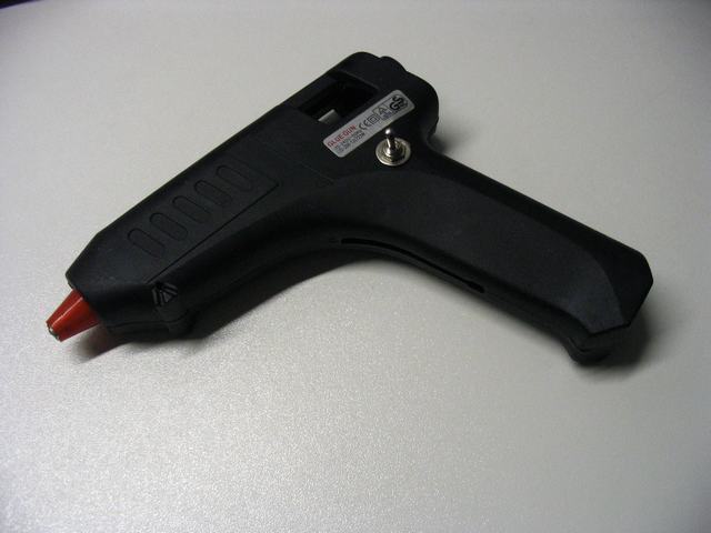

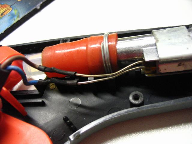

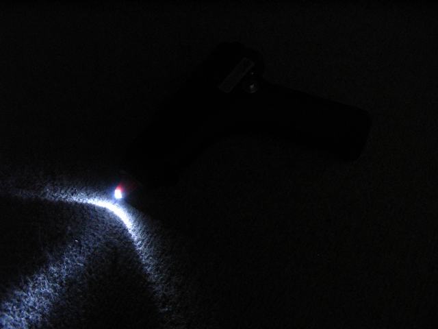

Mijn projectje (te simpel)
Dit is een oud lijmpistool die kapot is, ik heb er een schakelaar en LED in gemaakt op een 9V blokje in handvat.
Me Oma zit nogal vaak te graaien naar een zaklamp en heb deze voor haar gemaakt
WAAROM was het lijmpistool stuk???? (tjah ACTION)
Zie foto:
Ik heb niks gedaan aan dat ding, die lang afgestripte draden zaten al zo toen ik het lijmpistool nog maar 1 week had. De stop vloog er in eens uit.. :-{
die draden, dat hoort zo hoor, die hebben hele dunne isolatie, test het zelf maar eens. Je probleem zit waarschijnlijk verder in het element
Dan zou het het verhittertje kunnen zijn,, is wel zwart...
Maar dan zou het nu ook weer kunnen gebeuren..
niet persé hoor, ik heb 7 jaar gedaan met een pistooltje van de V&D.
Ik moest hem wegggooien omdat het rubber versleten was en alle lijm het ding zelf in liep.
