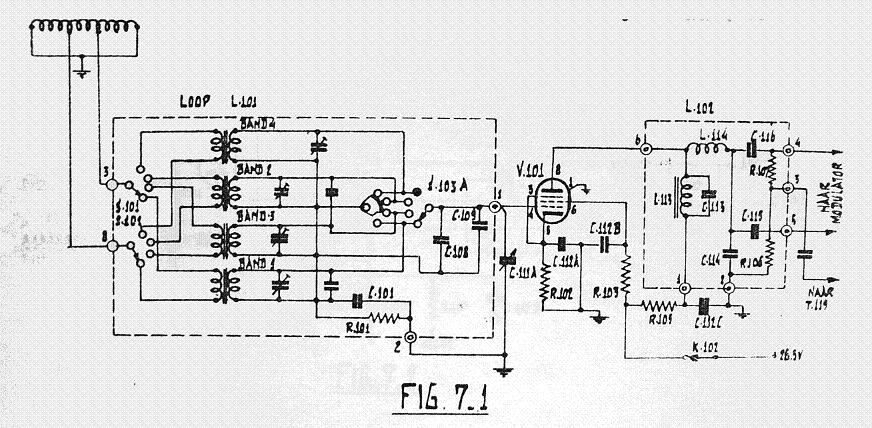

Even ter verduidelijking het schema van de ingang van de R101 met aperiodische antenne en inkoppeling op de signaalkringen plus (aan de rechterkant) het 90° fasedraainetwerk. Je kunt nu zien dat het een gebalanceerde antenne is. O ja, en de "hoogspanning" van het hele ding is gewoon het boordnet van 26 V.
http://www.uploadarchief.net/files/download/r-101.jpg
@(Z)weetvoetje: er is dus geen sprake van een breedbandversterker, ik spreek gewoon over een breed frequentiebereik van de ontvanger, 100 tot 1700 kHz in 4 banden.

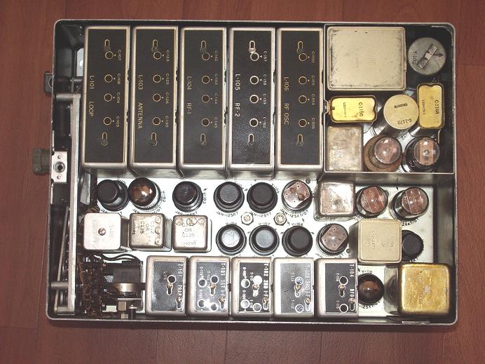

Hier is een plaatje van het binnenwerk:
http://www.uploadarchief.net/files/download/r101binnenwerk%20001.jpg

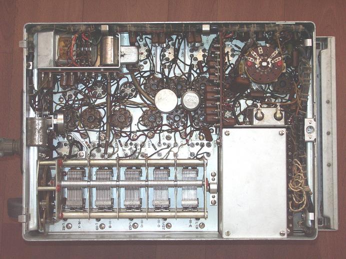

En nog een, van de onderkant:
http://www.uploadarchief.net/files/download/r101binnenwerk002.jpg
