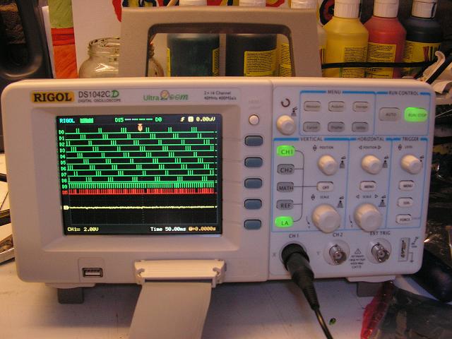

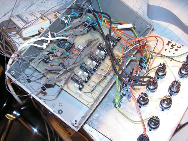

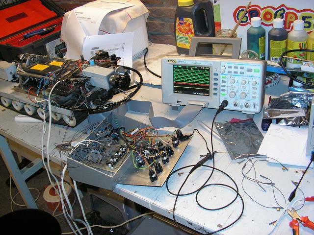

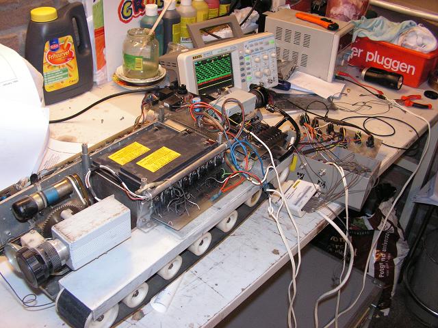

Reverse engineering van de aansturing van een robot. Ik ben er al achter dat er met een soort selfmade schuifregister de data over 1 draadje wordt gestuurd.
Kun je mooi de rigol in actie zien:)

Zit je nog in groep 5? :P

@wiltoyo
is dat wat op die tank zit een snelheidsregelaar?
zo ja zou je hier het schema kunnen posten ik ben bezig met een soort gelijk project alleen dan gewoon met wielen.

Nee, er zit geen snelheidsregelaar op. Wat je ziet zitten is een discreet opgebouwde serieel in naar parallel uit schuifregister. Verder zitten er zes H-Bruggen op. Een groot aantal IC's die er op zitten zijn obselete. Ik ben nu de preciese serieele datatrein aan het uitpluizen. zodat wat er op de tank zit kan blijven zitten.

@wiltoyo
waar zijn die h-brugen voor dan?
