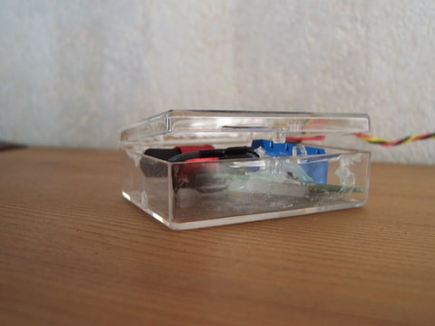

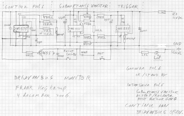

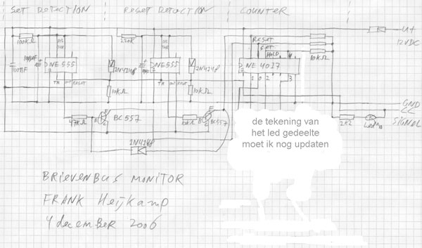

Op 10 juli 2007 19:12:14 schreef FrankH:
Experiment voor een brievenbus post meld en tel systeempje.
De brievenbus module met drie 555jes:
De Huis module met een 556 en een 4017:
Brand de groene led dan is de bus leeg, groen en geel is één inworp, geel twee, geel en rood drie inworpen, bij alleen rood er is heel veel ingeworpen. Voor een inworp geld een venster van 30 seconden en er is een automatische reset wanneer de deur van de brievenbus wordt geopend met de sleutel. Tussen huis en brievenbus loopt een driedraads verbinding. Heel eenvoudig maar werkt uitstekend.
Leuk projectje, heb je iets van een schema?
Op verzoek even in een stapel papier zitten graven en de volgende schetsen opgedoken:
Schema bus
http://mirror.alshetgaatom.com/frankh/schema_bus.jpg
Schema huis
http://mirror.alshetgaatom.com/frankh/schema_huis.jpg

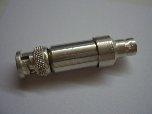

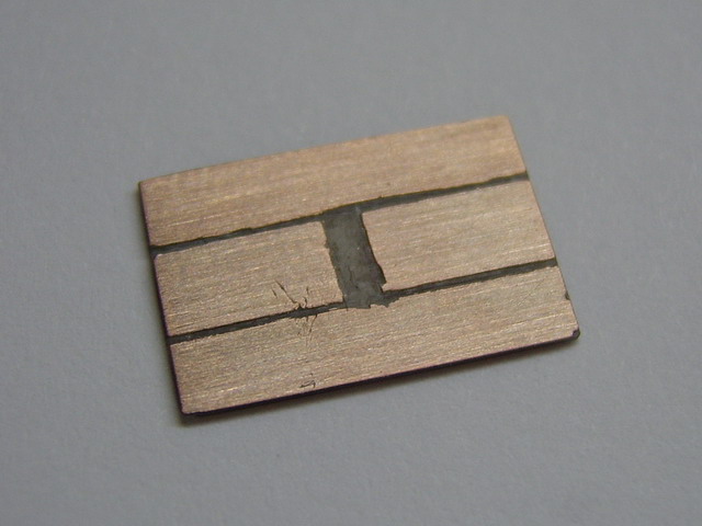

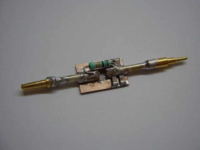

Even een klein prutsprojectje omdat ik wat nodig had op de universiteit, een RC filter met BNC connectoren.
Je start met een klein printje:
http://www.kleinisfijn.nl/co/rc_filter%231.jpg
Daar soldeer je wat leuke dingen op. Het boeit niet zo wat, de frequenties zijn niet echt spannend.
http://www.kleinisfijn.nl/co/rc_filter%232.jpg
En daarna propje je het geheel weer in de behuizing:
http://www.kleinisfijn.nl/co/rc_filter%233.jpg
Het ding was eerst een 50Ω afsluitweerstand, nu maar hopen dat niemand ergens het ding *per ongeluk* verwisselt. >:)

Op 10 juli 2007 23:54:41 schreef Henry S.:
Geen 10k SMD weerstand? ;)
Zat er eerst op, maar omdat het zo'n dun printje is breekt de weerstand vrij makkelijk. Wat natuurlijk gebeurde.

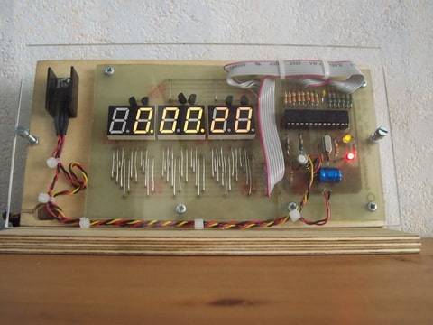

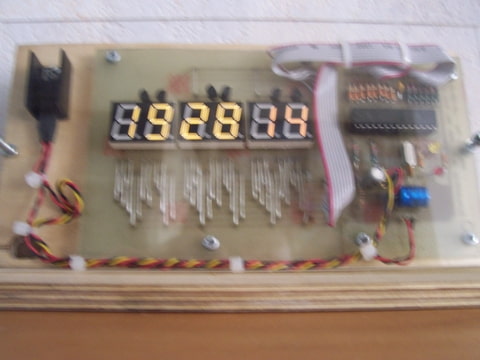

Hier mijn klokje:
http://www.mijnalbum.nl/Foto-QCIGHMPA.jpg
http://www.mijnalbum.nl/Foto-BTZXOMOK.jpg
[bewogen :()
de DCF ontvanger:
http://www.mijnalbum.nl/Foto-TA7DGADS.jpg
Met dank aan MMsoft voor het mooie schema!
Layout is krom, maar het werkt wel!
PIC zelf geprogrameerd..
nou verder spreken de foto's voor zich

layout is inderdaad beetje krom, die pinout van die displays is zo gemaakt dat je ze zonder draadbruggen kunt muxen.
...layout is inderdaad beetje krom, die pinout van die displays is zo gemaakt dat je ze zonder draadbruggen kunt muxen.
Ik heb het idee dat dat niet gaat (enkelzijdige print).
Graag een voorbeeldje.
Tuurlijk gaat dat ..
