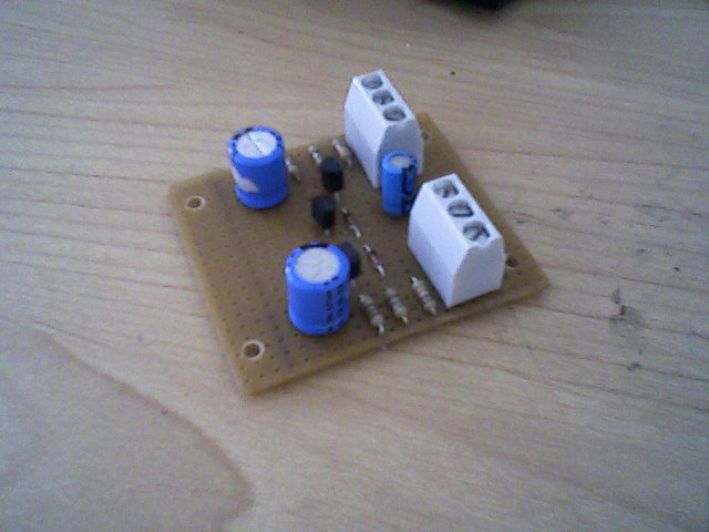

Mijn versterkertje van mijn schema uit dit topic
De geluidskwaliteit is niet geweldig, maar het werkt wel, en zonder ruis.
