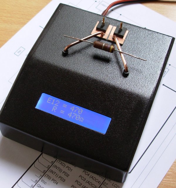

Ik heb Peom, mijn weerstandsmetertje, maar van een nieuw kleedje en een LCD voorzien:
http://www.uploadarchief.net/files/download/rmeter.jpg
Het nieuwe kleedje, om gemakkelijker een weerstand te kunnen plaatsen - een LCD omdat daar meer informatie mee getoond kan worden.
In dit geval komt de gemeten waarde helemaal overeen met de kleurcode, wat meestal niet het geval is.
Ben je niet bang, dat die 2 kopere staafjes langzaam gaan oxideren, dat je meting verloopt ?
Ik had ze graag laten vergulden, maar da's een prijzige operatie. Af-en-toe reinigen met een kopergommetje zal ook volstaan...
Mooi metertje zeg :)

Op 7 september 2007 11:19:00 schreef pros:
Je kunt verzilveren proberen, dat is wat minder kostbaar.
Kan je er niet gewoon wat soldeer overleggen ?

@pros: mooie afwerking!
Die blauwe LCD doet het ook goed.

Op 7 september 2007 12:08:11 schreef Mathieuke:
Soldeersel is een veel slechtere geleider dan koper. En het wordt na een tijd ook dof.

@pros: mooie afwerking! Zoals gewoonlijk.
Die ouwe ratten hebben toch altijd een beetje meer geduld om het fijntjes af te werken :)
Heb je nog een adapterje voor de SMD versie want die zijn helemaal niet meer te lezen.

Mooi aparaatje!
geef je toevallig hex/schema/layout vrij? :)

Het principe is heel eenvoudig:
Neem een µC (hier is dat een ATmega8).
Zorg voor een stabiele meetspanning, een tikje kleiner dan hetgeen de ADC aankan.
Voorzie een stel referentieweerstanden waaruit de µC een keuze kan maken door deze met GND te verbinden. Ik heb er 9 gebruikt (33R, 100R, 330R, 1k, 3k3, 10k, 33k, 100k en 560k). De kleine weerstanden worden ingeschakeld met eer relais, de grotere met een BS170.
Plaats de te meten weerstand (Rx) tussen de meetspanning en de referentieweerstand.
Meet de spanning op dit knooppunt.
Meet de meetspanning.
Bereken de stroom, door de spanning op het knooppunt te delen door de referentieweerstand.
Bereken Rx door het verschil tussen meetspanning en knooppuntspanning te delen door de stroom.
Toon het resultaat op het LCD.
Afregelen hoeft niet. De waarde van de referentieweerstanden hoeft ook niet precies te zijn. Maar je moet ze wel met een goede multimeter meten, en die waarde in de software opnemen.
@fotoopa: iemand (ik ben vergeten wie) heeft op CO een foto van een geniaal adaptertje getoond. Het was een V-vormig ding, waarvan de beentjes onderaan een klein spleetje vertoonden.
Maar zelf loop ik, zolang dat nog kan, in een grote boog om SMD-komponenten heen... :-)

pros: ziet er goed uit !
Is dat een standaard behuizing ?
(En zoja waar kan je die bestellen ?)
De behuizing is een stukje huisvlijt. Wat MDF, een ALU-plaatje, lijm, plamuur en een spuitbus verf.
