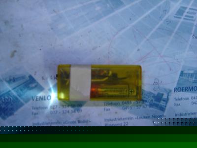

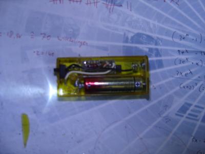

Niet echt een super-project, maar toch een grappige ontwerp-tip: een zakledje
Gewoon dit schema(klik)
http://www.uploadarchief.net/files/download/zakledje%20open.jpg
Je ziet dat ik een normale batterijhouder heb gebruikt. In plaats van de ene batterij heb ik gewoon het printje geplaatst:) Ipv een 100uH spoel heb ik een 47uH spoel gebruikt.

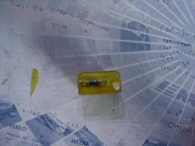

http://www.uploadarchief.net/files/download/zakledje%20front.jpg
De voorkant. Heb een 5mm gaatje geboord om het ledje door te steken. De schakelaar zit meteen naast het ledje.
http://www.uploadarchief.net/files/download/zakledje%20dicht.jpg
Batterijhouder is afkomstig van een of andere kruidvat kerstverlichting. Heeft standaard een schaelaartje ingebouwd en is dus zeer handig. De behuizing is in de loop van het jaar al wel wat gesneuveld, maar met schilders-tape fix ik alles!
Nogmaals geen geweldig project, maar ik wilde jullie mijn ontwerptip even laten zien:)
