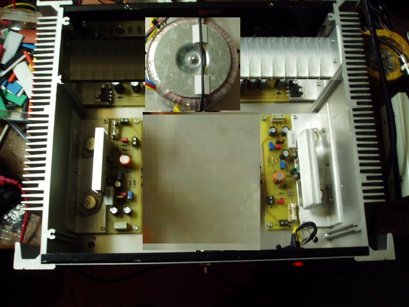

Op 17 september 2007 16:13:50 schreef uZion:
@Henry
Henry ik vind die trafo en die primaire draden te dicht bij de ingang van de amp's. Vooral de linker kanaal. Misschien kan je de trafo op de boven deksel plaatsen. Of misschien ook staande zetten, dan is hij tenminste verder van af de ingang en dat is gunstiger tov de straling op de ingang.
mvgr uzion
Good point, nog meer kopbrekens, kast is eigenlijk wat te krap.
Staande trafo past niet, te groot. Misschien moet de trafo op het deksel maar voorlopig is dit de testopstelling:
http://plaatjes.kg-uitdaging.nl/JLH15in2.jpg
AC bedrading zoveel mogelijk op hoogte, gelijk met de bovenkant van de trafo.
Tijd zal het leren.

Henry wat vindt je van dit. Ik heb je trafo boven je voeding geplaats ver van de ingangssignaal en met stevige brackets vastgemaakt. Zelfs is er wat plaats vrijgekomen voor meer elektronica, misschien luidspreker beveiliging.
Succes!!
mvgr uzion
http://www.uploadarchief.net/files/download/henryamp1.jpg
