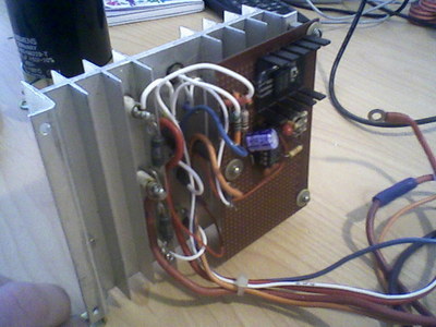

Vandaag spullen bijeengeraapt voor een nieuw 'projectje'. Het is de bedoeling dat het een regelbare voeding word.
http://www.uploadarchief.net/files/download/foto%27s-0018.jpg

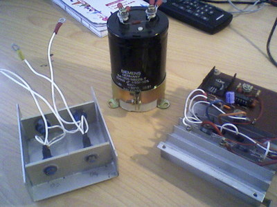

Je ziet hier een gelijkrichter (10A) opgebouwd uit losse dioden op een koelplaat, een 22000uF condensator en de print- en koelplaat.
De uitgangsstroom is maximaal 10A, alleen begrenst door de koelplaat. Met 2x 2N3055 is in principe een grotere stroom mogelijk maar dan is meer koeling nodig.

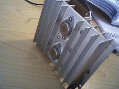

Achterkant koelplaat:
http://www.uploadarchief.net/files/download/foto%27s-0019.jpg

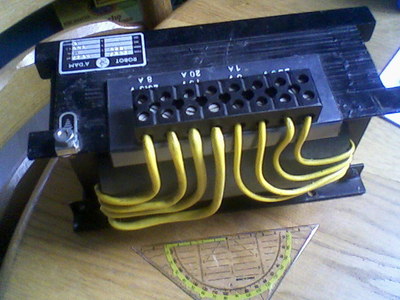

Hiervoor is natuurlijk een flinke trafo nodig:)
http://www.uploadarchief.net/files/download/foto%27s-0023.jpg

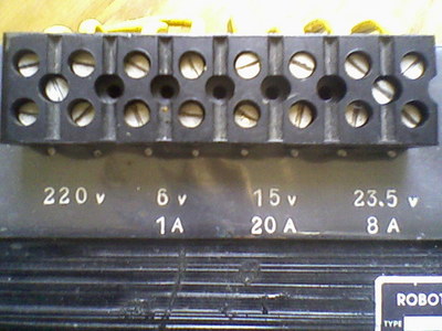

3 uitgangsspannigen, trafo is 500VA en weegt bijna 12KG:
http://www.uploadarchief.net/files/download/foto%27s-0022.jpg

Op 3 maart 2008 15:28:36 schreef Maurice S.:
Welke diodes gebruik je? Door de grote elco krijgen ze beste klappen, ik zou niet onder 35A gaan zitten.
Ik dacht zo uit m'n hoofd maximaal 15A. Maar ik zal het even nazoeken...
Ik heb hier ook nog een 35A geljkrichter liggen. Die zou dus beter zijn?
EDIT:
De typenummers op de diodes zijn niet meer leesbaar. Ze komen uit een 10A voeding dus het zal wel goed zijn??
[Bericht gewijzigd door Maurice S. op maandag 3 maart 2008 18:17:52 (29%)
Ik
Voor een 22000uF elco slaan ze na een paar keer repeterend inschakelen door, hoge inschakelstroom. 35A diodebrug bedrijfszekerder.
Met een dergelijke elco heb ik een 25A brug ook al eens kapotgekregen.
Ah, dat wist ik niet. Ik zal de 35A dan maar gebruiken. Bedankt voor de info in ieder geval:)
