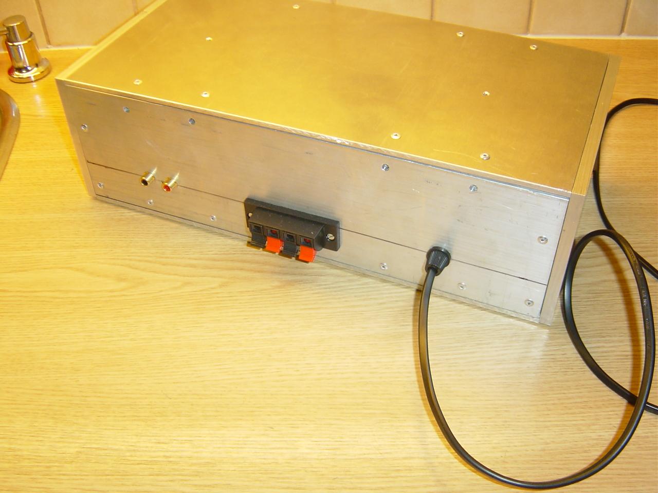

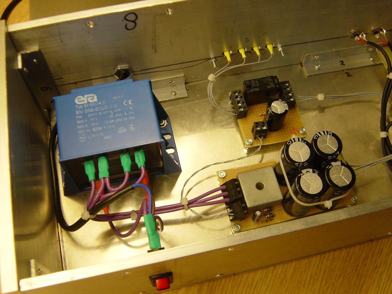

Nou even een projectje van mij.
Het idee: Een versterkertje voor het studentenkamertje van me broer. Nou, na wat gesukkel ben ik op de LM1875 uitgekomen. De "gainclone".
Toen kwam de behuizing ter sprake, wat moeten we daarmee doen. Nou het hoefde toch niet zo mooi te zijn aangzien de versterker onder een bureau vastgeschroeft zou gaan worden. Toen kwam me broer met het briljante idee: Gewoon van wat losse platen alluminium een behuizing maken. Nou, zo gezegt zo gedaan.
Ziehier het resultaat:
Er is dus niet al te veel aandacht besteed aan het "mooi maken" van de behuizing
http://www.uploadarchief.net/files/download/dsc02483.jpg
2 versterker printen, de voeding en een inschakelvertraging.
http://www.uploadarchief.net/files/download/dsc02477.jpg
50 VA trafotje.
http://www.uploadarchief.net/files/download/dsc02476.jpg
De bekabeling.
http://www.uploadarchief.net/files/download/dsc02480.jpg
En tot slot de achterkant.
http://www.uploadarchief.net/files/download/dsc02486.jpg
Ik moet toch zeggen dat ik erg te spreken ben over deze IC'tjes. Ze klinken echt goed, en ze zijn ook super stil. Als je zonder signaal je oor voor de speaker legt hoor je gewoon echt NIKS.
Dus al met al geslaagd.

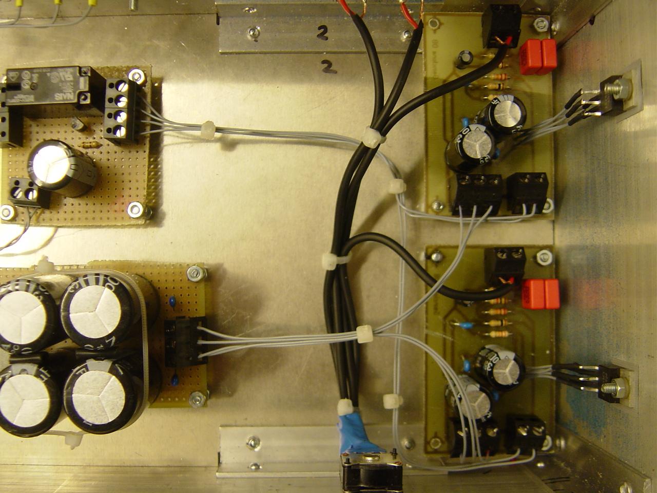

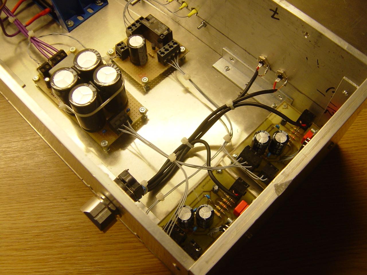

De voedings draadjes zijn iets aan de iele kant ... daar zou ik wat heftiger draad voor gebruiken.
Ook is het aan draden plaatsen van de ictjes niet zo'n goed idee, dat is vragen om een oscillerende versterker.
CMIIW maar dit ampje heeft toch geen inschakel vertraging nodig ?
Is idd niet zo stevig, maar met het oogpunt dat ik nog meer dan een kilometer van dat spul heb liggen, én dat de amp toch nooit op vol vermogen gebruikt zal worden, heb ik gewoon dit spul gepakt. Plus dat het zo een klein stukje is dat je de spanningsval echt niet merkt, zelfde geld voor de uitgang.
Valt reuze mee, die dingen zijn best hufterproof. Hij doet het igg perfect!
Nee is niet echt nodig nee, maar er moest zoiezo een relais tussen die bij het uitschakelen de uitgang afkopelde. Aangezien hij nog vrolijk 20 sec doorgaat op die elko's en daarna erg stoterend tot een einde komt. Niet echt netjes dus. En ik vond het gewoon leuk om er gelijk een inschakel vertraging van te maken ook.:p
