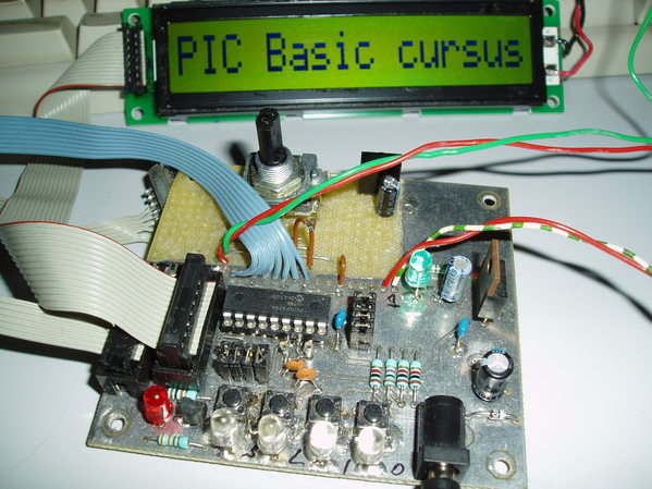

Vond ik een wel zo handige optie:
(Even een radiomarkt display met backlight getest)

@Henry: zijn dat de standaard-karakters van dit display? Lijkt me handig als memo-display of zo...

Ik was even aan het klooien met een 2x16 LCD, toen ik opeens de kleuren LCD uitvond..
Niet helemaal wat ik in gedachte had, maar ik weet wel meteen waarom LCD's met zwarte letters altijd groen zijn. Onder de hoek waar de polarisatiefilm het groen doorlaat zijn de de letters het meest donker, en dus het contrast het hoogste.
Draai je de film ongeveer 40°, dan heb je opeens een blauw LCD.
Het levert totaal niet op wat ik wilde (een doorzichtig lcd met zwarte letters), maar het is wel leuk om er mee te klooien.
LCD's gaan trouwens helemaal niet stuk als je ze uit elkaar haalt. Deze is al een keer of vier / vijf uit elkaar geweest. Geleidende strips los, reflector eraf gekrabt en gepoetst, backlight is er al een keer uit geweest, etc.

Ik had vroeger het folie van een display uit een oude rekenmachine gehaald, en omgedraaid.. toen werd het een zwart display met witte letters.. zoals hierboven ook te zien is
Op 29 mei 2008 20:37:22 schreef pros:
Dit is idd de standaard set karakters, 13mm hoog.

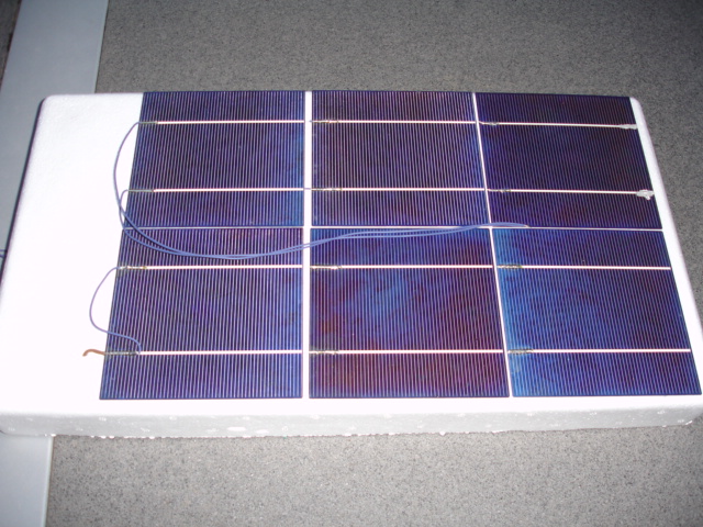

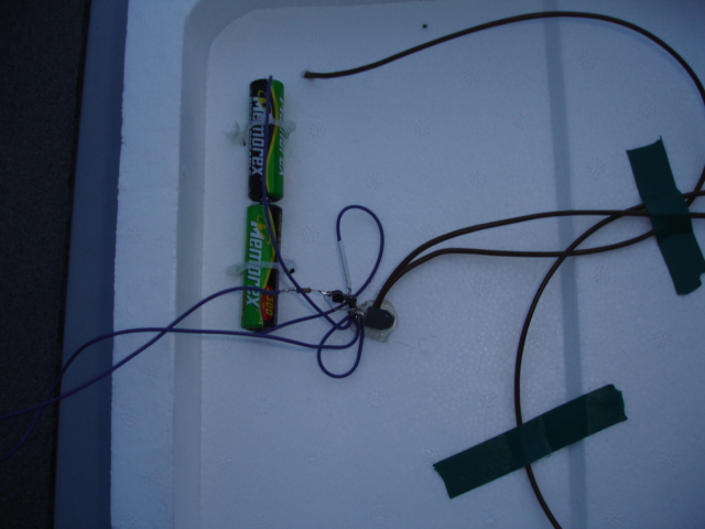

Nog even iets tussendoors gemaakt. Het zonnepaneel laad een batterij op , wanneer het donker word gaan de ledjes branden. (Veeel meer licht als die lampjes dat je in je tuin zet )
Je kan het ook gewoon gebruiken om batterijen op te laden. Het paneeltje geeft 2,8V bij 100mA. Dit bij het vallen van de avond. Heb het nu pas gemaakt en uitgetest. Kwa elektronica zit er niet veel in, een bc557 die de ledjes laat branden waneer het donker word, een paar weerstandjes en een weerstandje om de stroom door de batterijen te beperken.
Hoeveel stroom ze rond de middag geven zal ik morgen eens uittesten.
ligt het nu aan mij of zijn er helemaal geen ledjes te zien? Verder trouwens leuk dingkie, wil ook al een tijdje met zonnepanneeltjes spelen maar alles op zen tijd denk ik zo...
ledjes hangen aan de 2 parse draadjes die naar links gaan, wou er geen foto van trekken omdat het HI rode zijn, moet er nog witte kopen . De cellen heb ik trouwens van een bedrijf die zonnepanelen verkoopt/maakt, gewoon vriendelijk gevraagt en gekregen
. Je moet ze dan nog wel met elkaar verbinden.

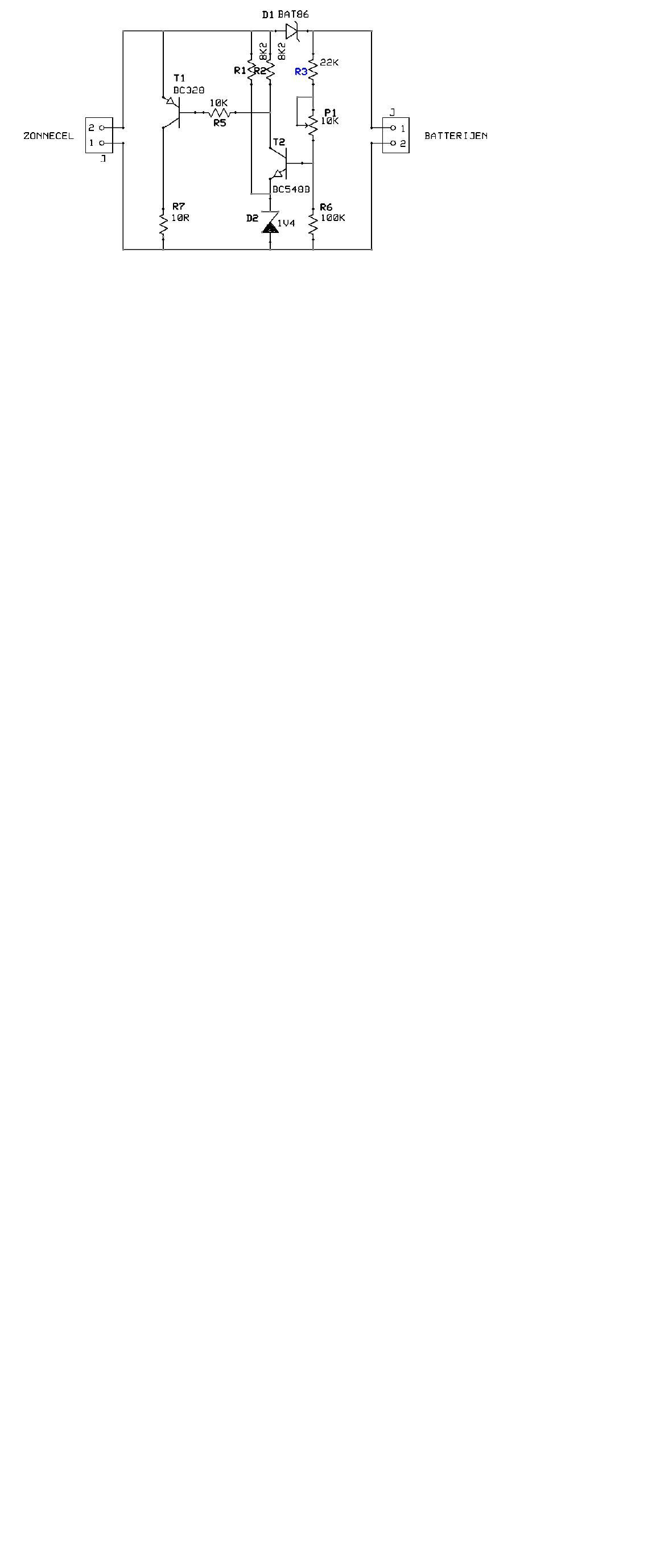

@AC/DrieC: & is er van die zonnelader ook een schema?

Op 29 mei 2008 23:08:11 schreef AC/DrieC:
De cellen heb ik trouwens van een bedrijf die zonnepanelen verkoopt/maakt, gewoon vriendelijk gevraagt en gekregen. Je moet ze dan nog wel met elkaar verbinden.
Gekregen Jij en dat bedrijf weten men aandacht wel te trekken
(= subtiele hint welk bedrijf en hoe lief je't gevraagd hebt...)
Photovoltaic, vragen voor sponsering voor porjectje. Ik had ze nodig om op een autonome grasmaaier te zetten. IS toen ook op TV geweest bij Fata Morgana in Bree.
@hadv : Schema heb ik niet de lader zelf is heel simpel, rechtstreeks batterijen aan zonnepaneel hangen met germaniumdiode en weerstand ertussen,om de laadstroom te beperken. Heb hier nog wel een mooi schema dat ik al eens gebruikt heb voor een zonnelader. Deze stopt ook met laden als de batterijen vol zijn.(Het schema is niet door mij ontworpen)
http://www.uploadarchief.net/files/download/schema%20zonnelader.jpg

Als je zonnecellen meer dan 200ma kunnen leveren, gaat dat ding niet werken, en moet je iets doen met die 10 ohms weerstand. Voor de rest: gave truuk.
@Henry Waar had je de display vandaan? Radiomarkt bedoel je Rosmalen event, of een of andere lokale shop? Ben opzoek naar betaalbare 16x1 displays met grote karakters.
