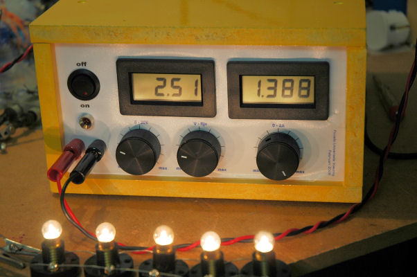

Op 5 juni 2008 13:08:34 schreef picsels:
Het heeft even geduurd, maar mijn nieuwe voedinkje is af. Afwerking was nog het meeste werk...
Schema gebaseerd op een niet te complex elektuur ontwerpje.
Moet daar nergens aarding aankomen? Lijkt me zo niet meteen klasse 2 toestel of wel? (zo super ben'k ook nog niet in veiligheid toestanden :P)

Op 5 juni 2008 13:40:10 schreef picsels:
scherp gezien :-)
Hij is voorbereid voor 20V/2A, maar ik heb er nu nog een lichtere trafo inzitten.
Hij is nu begrensd op (ongeveer) 15V/1,5A.
Dus je hebt gelijk, komt nu nog niet tot 20V.
Denk je er misschien ook aan om de bruggelijkrichter op een koelplaat te monteren.

Op 5 juni 2008 20:19:13 schreef Kristian:
Da's wel een goeie. Dacht dat dat meestal niet zo'n vaart liep.
Even een stress-testje gedaan: 5x 2,5V à 0,3A...
http://www.uploadarchief.net/files/download/picsels_lv_stress.jpg
... en hierbij wordt de bruggelijkrichter toch al snel aardig heet (niet meer aanraakbaar).
@Scheef_schaap: ik zal hem meestal niet voor lange tijd gebruiken. 't Is om wat mee te experimenteren en het is natuurlijk ook geen al te ingewikkeld ontwerp.
Twee dingen die mij opvielen (misschien dat jij dat ook hebt):
  • Bij een zware belasting (zie foto boven) zakt de spanning aardig in (ruim 0,5V). Dus een beetje oppassen met afkoppelen van delen van een schakeling. Dat is natuurlijk wel weer weg te regelen. Maar bij kritieke componenten qua spanning, zoals PIC's, een beetje oppassen.
  • Hij reageert 'gevoelsmatig' niet zeer snel. Het duurt even voor de ingezakte spanning na aansluiten weer op niveau is (ik gok iets van een halve seconde, niet nagemeten).

Op 6 juni 2008 00:24:21 schreef klein is fijn:
Das leuk, maar mijn print is 95mm lang, en de behuizing is 165mm lang. Dat gaat schuiven als een gek. Gaten in de behuizing boren is natuurlijk uit den boze..
De oplossing was om een stel klemmetjes te fabrieken waarmee de print vastgeklemd wordt.
Weliswaar te laat, maar op mijn werk gebruiken we in 1 van de apparaten die we bouwen een opvulprintje (= gewoon een kaal glasvezelplaatje) tegen het schuiven.
Ziet er in ieder geval een heel mooi kastje uit kif. Van waar heb je het?
