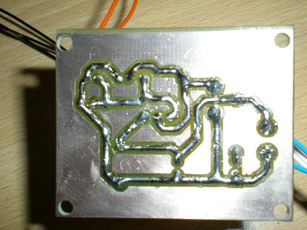

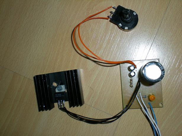

Mijn LM317 voeding.
tot 1,5A belastbaar.
http://www.uploadarchief.net/files/download/dscn0625.jpg
http://www.uploadarchief.net/files/download/dscn0626.jpg
MAH
dat tintrekken is jammer van je tin. de tin heeft een hogere weerstand dan de koper eronder en er zal dus vrijwel geen stroom doorheen gaan lopen.
Als er echt meer stroom gaat lopen dan is dit zeker wel nuttig.
Ik zou zeggen: massavlak als GND gebruiken, de overige stroomvoerende banen minimum 100 mil. en de LM317 vlakbij z'n ontkoppel-C's plaatsen.
Elektro freakz, heb je die LM317 voeding al eens uitbundig getest ?
Hoe dat zoiets kan werken lijkt mij niet echt logisch. Geen ontkoppelcapaciteiten ( of gebruik je elco's als ontkoppeling ? :s ).
Nergens zijn de dioden te zien, niet dat ze zo nodig zijn maar ik pas ze toch altijd toe ter 'beveiliging'.
En zo een lange draden aan je LM317. Dat is extra weerstand tussen de Out en de adjust klem, dat lijkt mij niet goed te zijn voor de instelling van je LM317.
En verder denk ik zo eigenlijk dat diene LM317 op een gegeven moment als een gek zal oscilleren. Koelplaat lijkt mij overigens te klein. Ga er maar wijs mee om !
ach, zo'n ramp is het niet, gewoon even een paar ctjes en diodes direct op de regelaar zetten.
Eluke.nl // Backwards Lightspeed Bus: i*i=-1, so iic=-c.
Lucky Luke, voor u is dat misschien niet erg maar ik hecht erg veel belang aan 'ontwerp'.
En dit is niet de manier waarop je een LM317 voeding maakt.
Edit : Al is het al een goed begin hé, het is niet mijn bedoeling om iets af te breken maar opbouwende kritiek te geven.
Ik zie onder andere een indicatie ledje en dat kan ik alleen maar toejuichen. zoiets vind ik zelf ook noodzakelijk in voedings ontwerpen. Maar met een aantal dingen zijn geen rekening gehouden. Volgende keer beter !
[Bericht gewijzigd door Mathieuke op 4 juli 2008 21:43:15 (53%)]
hier staan ook geen diode's
http://www.circuitsonline.net/circuits/view/32
dit heb ik precies nagebouwd. en de voeding werkt ook nog eens:P (en goed)
Mwah, zit wat in. Maar het zal wel werken (met een paar Ctjes en liefst ook nog een diode direct op de regelaar). Die LM317 heeft toch ook overtemperatuurbeveiliging?
En zeg maar je tegen me hoor :)
@ elektro_freakz: Die diode dus van out ->| in*. en een ctje (1uF) tussen in en - en out en - (dus een extra draad naar je regelaar). Goed isoleren met krimpkous, dat wel.
* ALs op de uitgang een 1.4V hogere spanning komt dan op de ingang blaas je je regelaar op. Die diode voorkomt dat, doordat bij een verschil groter dan 0.7V-de-verkeerde-kant-op de diode gaat geleiden.
EDIT: maar als het al goed werkt, kun je het ook zo wel gebruiken, alleen bij problemen even die Ctjes toevoegen.

Op 4 juli 2008 21:11:23 schreef Nieko:
Helemaal niet.
klein is fijn
Op 4 juli 2008 21:47:53 schreef electro_freakz:
Ik zie er anders vier..
Ook wel bruggelijkrichter genoemd, hetgeen tevens een perfecte beveiliging is tegen het verkeerdom aansluiten van de voedingsspanning. Het ding maakt zelfs van wisselspanning iets bruikbaars! ;)
Tinrupsen? Bah.
die gelijkrichter is wel handig om te gebruiken ja, dat zal ook moeten met een trafo waar wisselspanning uit komt;) dit zit niet op de print zelf, maar op een printje die vast zit aan de trafo.
dus, dat tintrekken was niet nodig geweesd?
[Bericht gewijzigd door electro_freakz op 5 juli 2008 08:45:26 (19%)]
Niet overal nee. :p
En dan nog was het misschien zelfs overbodig, het hangt allemaal af van hoe dik je baantjes getekend zijn.
De soortelijke weerstand van tin is veel te hoog om enig nut te hebben, Als je zoiets zou willen doen ( bij HELE hoge stromen op een pcb ) zou je er een koperdraad op kunnen leggen.

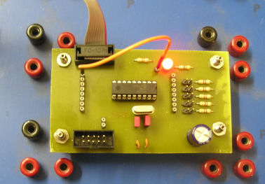

Deel II in het Elex experimenteerbord: 1e PIC printje (met de Blink-a-led test :-) )
Handigste aansluitingen zitten op het bordje:
- headers voor PORTA en PORTB
- extra pull ups voor PORTA (via headertje in te schakelen)
- ICSP connector
- connector voor PORTB, dus makkelijk op bijvoorbeeld LCD aan te sluiten (zit in de pipeline)
- verwisselbaar X-tal (of resonator)
http://www.uploadarchief.net/files/download/elexbord7.jpg
http://www.uploadarchief.net/files/download/elexbord8.jpg
Volgend project: domotica met USB en RS-485...

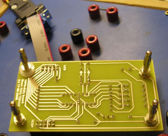

Eindelijk gisteren me YAUSBport geetst en geassembleerd. Het is een soort van USB I/O poort als vervanging voor de parallele poort. Me eerste plan is er om een JTAG poort van te maken, maar het zou in principe veel meer interfaces aan kunnen.
Dit is me eerste complexe ding wat ik heb ge etst en ontworpen, ik gebruik natrium persulfaat. Het etsen duurde redelijk lang maar het resultaat ben ik wel tevreden over.
http://bart.lambonet.com/hostables/IMG_0978.jpg
Het linker IC is een FT245R voor de usb interface. TPS73133DBV 3.3V low drop regulator boven de usb chip. de QFP in het midden is een XC9572XL 72 macrocell CPLD van XilinX.
De CPLD bevat een statemachine die bytes van de FT245 afhaalt en deze dan op de I/O poort zet, de 10 polige pinheader aan de zijkant. Tegelijk haalt het data van de poort af en echo't deze terug.
De CPLD is nu voor 30% gevuld ongeveer, hoop er later wat meer intelligentie in te stoppen zodat hij wat sneller/beter werkt. Versie 0.2 zal een MAX3392 level shifter bevatten en een 5V CPLD (5V is stuk prijziger maar scheelt een regulator en de levelshifter werkt dan beter).
