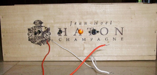

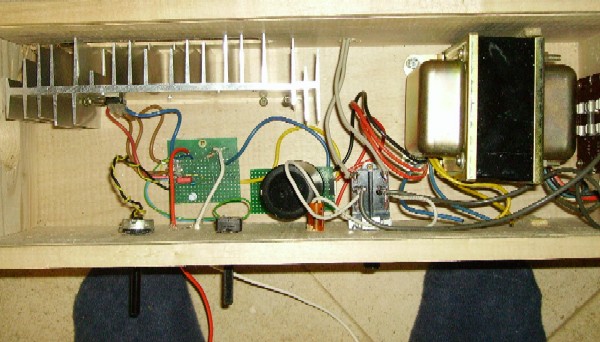

Hey ik heb weer iets (bijna) af.
Mijn L200 labvoeding is wat geüpgraded.
In het begin zat het in een kleiner kistje met een ringkern van 50W. Nu zit het in een grote kist van 1,5l champagne met een transfo uit een versterker van 120-150W. Dat is wel wat overkill maar beter dan die andere transfo.
Ik weet dat het er niet zo heel professioneel uit ziet. Paneelmeters kunnen nog komen en mooie knoppen op de potentiometers ook. De koelplaat zit er binnenin, niet ideaal, maar aan de achterkant zit er wel een verluchtingsgat waar ik eventueel nog een ventilator in ga zetten. Bij heel zware belasting(voor dit ding 2A @ 2,85V) kan ik de bovenkant nog altijd wat opschuiven voor extra verluchting. Voor doorsnee projectjes is dit wel genoeg.
Hier de fotootjes.
De voorkant.

De binnenkant.(inclusief mijn voeten)

De as v/d potmeter in het midden van dat logo is geniaal, mijnheer Jean Noël! Maar je had de aan/uit-schakelaar, het power-lichtje e.d toch ook kunnen centreren in een letter? :-)
Enkele beluchtingsgaten boven en onder het koellichaam lijken me wel wenselijk.
Ja ik weet het, de uitwerking is niet alles.
Maar het werkt, dat is het belangrijkste.
Die behuizing heeft mij maar €0,50 gekost, als je ziet hoeveel ze vragen voor een mooie behuizing.(dan heb ik er liever één met de grandeur van champgne)

ehuh? ChampagneKIST kopen? :o Moest je dat nu met champagne bij doen :p
is 2.85V niet wat weinig? dat is nog geen 6W!!! moest je daarvoor heel die koelplaat en die trafo van 150W gebruiken???
Ik vind de kist ook wel wat groot.en persoonlijk zou ik ze een likje verf geven.
Mijn bedoeling is niet om je mooie project af te breken hoor! (zelf moet ik niet veel zeggen: ik ging naar de winkel en kocht daar een kant en klaare voeding :p )
2.77 is de minimale uitgangsspanning van een L200, dus dat is het worst-kaas verstookte vermogen.
Ik vermoedt dat bvbart een lineaire regelaar heeft gebruikt, die het spanningsverschil tussen de in- en uitgang, keer de stroom, als warmte afgeeft. Dat verschil is het grootste bij de laagste uitgangsspanning (als de ingangsspanning gelijk blijft).

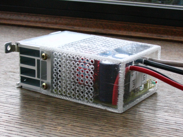

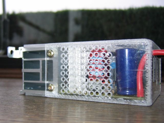

met 't oog op de mini voedingen,

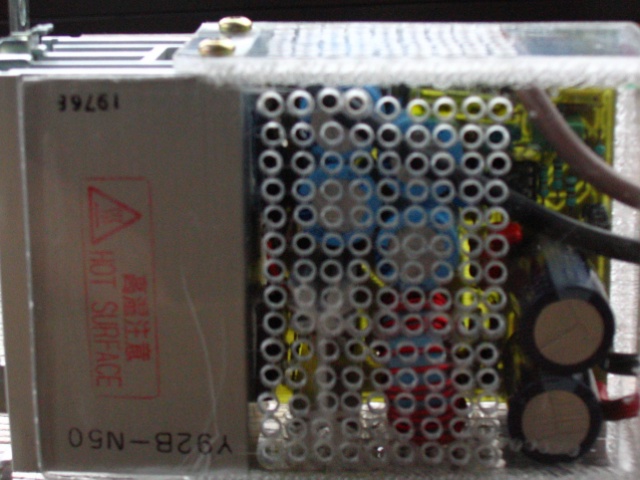

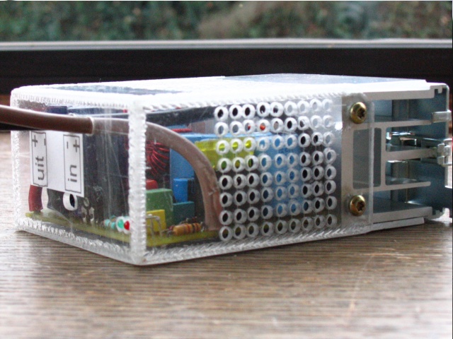

Een 2tal jaar geleden heb ik er ook eentje ontworpen, voor een laptop van stroom te voorzien in de auto.
Het ding is instelbaar van 19V tot 24V, max. stroom 10A (220Watt om precies te zijn, boven 22V en 10A zakt het rendement drastisch)
Tot nu toe heb ik van de gebruiker van deze voeding nog geen klachten gehoord, dus veronderstel dat deze nog werkt.
En natuurlijk ben ik nog even geen rekenen op het P:dm³
afmetingen: 8 x 4.5 x 15cm = 0.54dm³
max. uitgangsvermogen : 220Watt
max. ingangsvermogen : 240VA
uitgangsspanning : 19V...24V instelbaar
ingangsspanning : 10,8V...15V (20A max)
rendement : ca.92%
dus 1/0.54 x 220= 407W/dm³, lijkt me niet mis

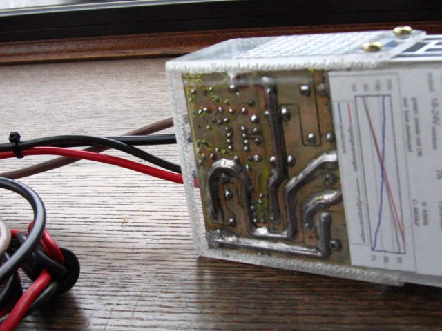

helaas heb ik geen foto's van de print zonder de behuizing, maar ik denk dat de transparante voeding voldoende zicht geeft
Het ontwerp is afgekeken van een elektuurschakeling(weet niet vanbuiten welk), maar alleen het ik de FET dubbel uitgevoert, en de print en stroombegrenzing aangepast om dit vermogen te bekomen

Zie ik het goed ? heb je zelfs het rendement in een curve er achterop staan ?

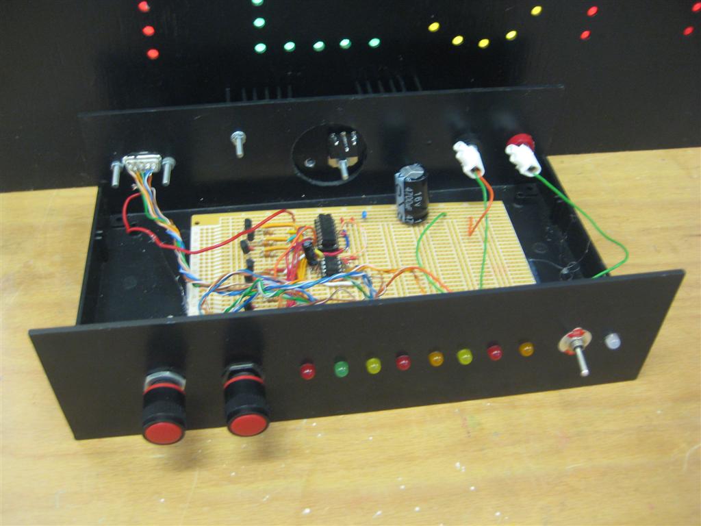

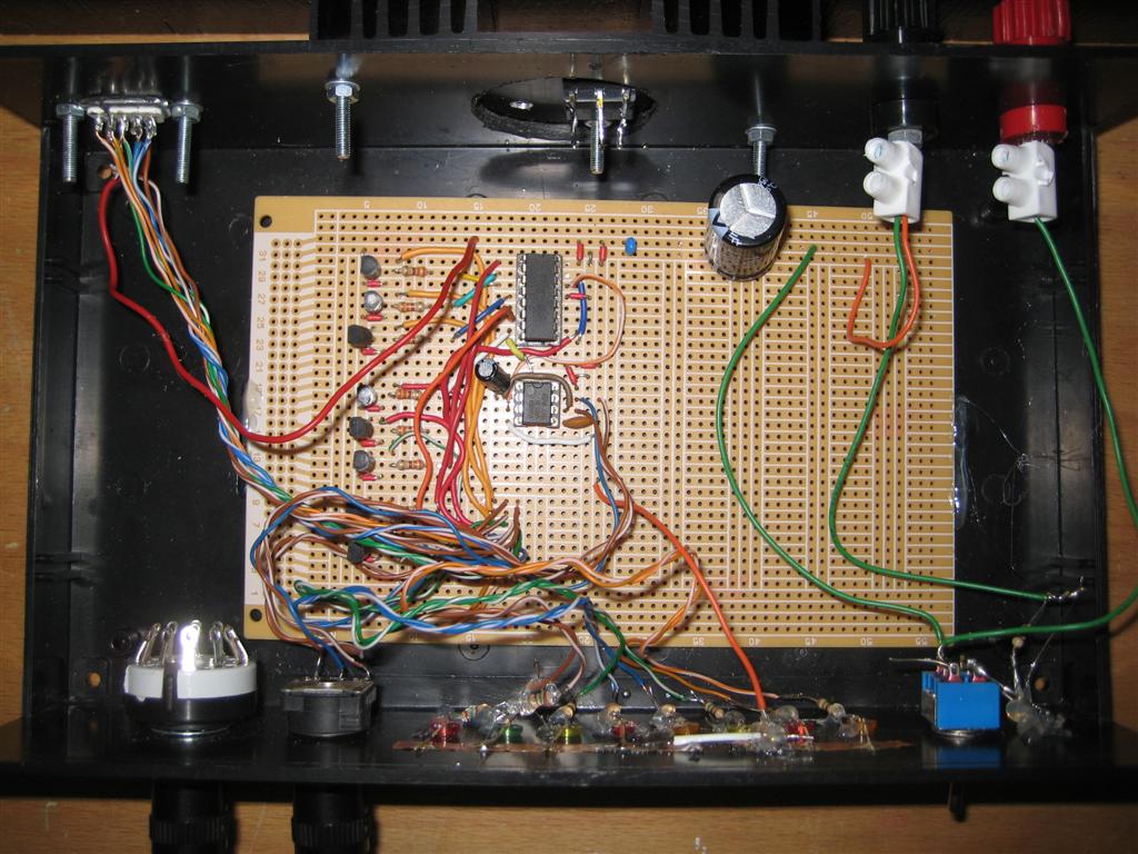

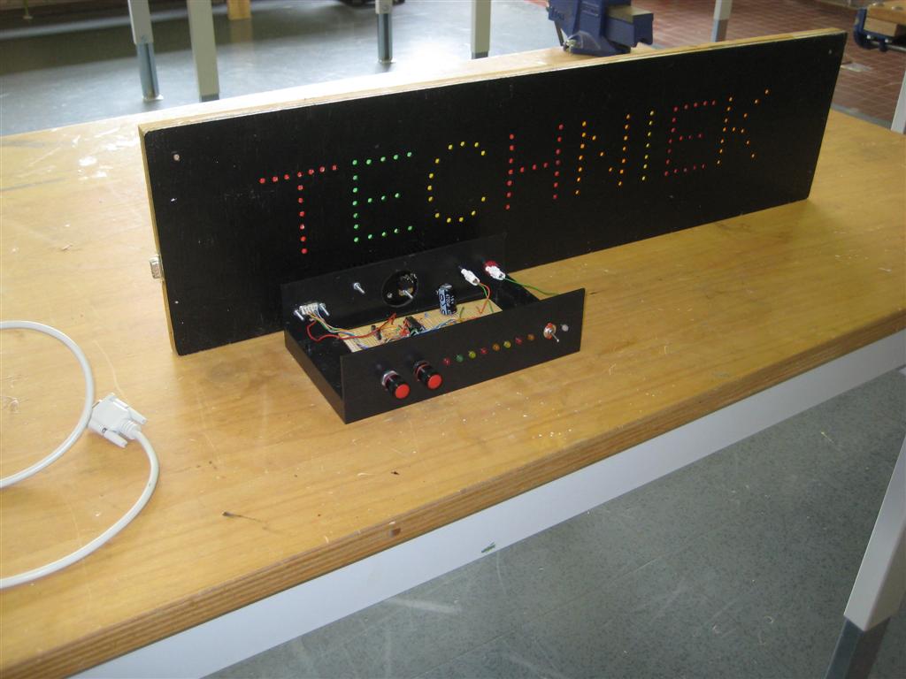

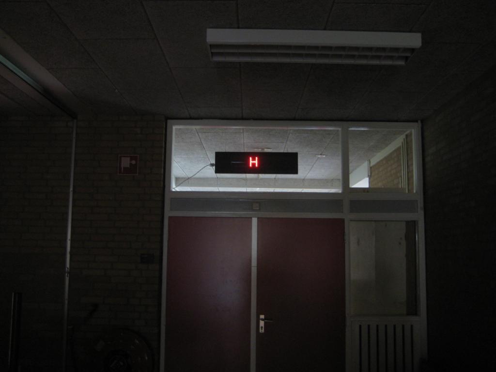

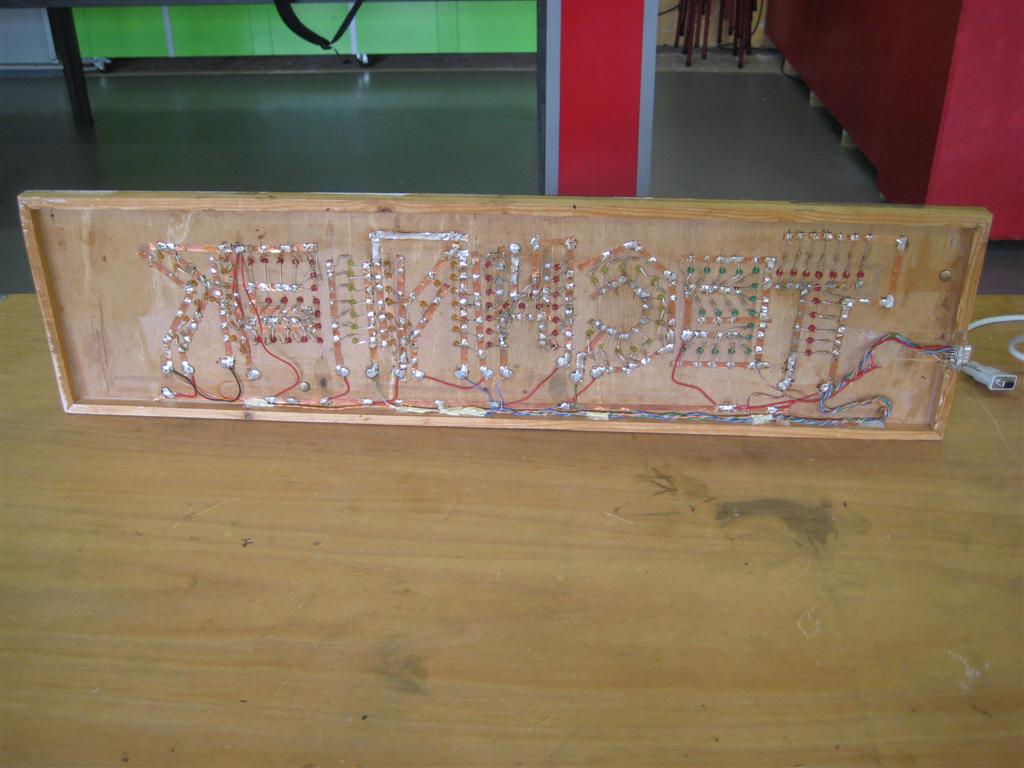

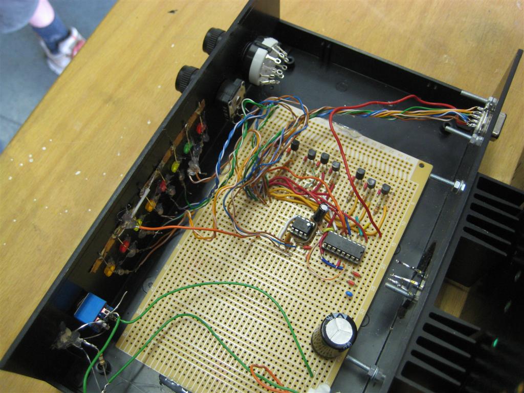

Goed hier is mijn projectje dat ik een paar weken geleden heb afgerond voor het vak techniek. Het is led bord, zo'n 120 leds met ieder een aparte voor weerstand. De aansturing werkt nu nog met een 4017 en een 555 maar dit wordt nog een PIC. Ook krijgt hij de 5V 5A spanningsregelaar aan boord.

inderdaad, daar staat een curve met het rendement,
misschien dat je ook nog ziet dat er bij 24V max. 7A heb opgegeven. De voeding kan hierbij wel 10A leveren, maar de koelrib wordt dan kort aan de 80°.
en aangezien de temperaturen 's zomers in een wagen ook behoorlijk kan oplopen, heb ik er maar een marge van 3A op geplakt :)
De grote koelrib is trouwens normaal voorzien voor een solid state relais op te monteren
type: Omron Y92B-N50

@ hobbyelektro, wat is dat voor een behuizing? zelf bezig geweest? Het koelblok sluit trouwens mooi aan.

ik had deze koelrib liggen, ik ging er een voeding van maken, eventjes nagedacht naar de opzet, en omdat ik nog hopen plexiglas had liggen, heb ik mij een doosje op maat gemaakt.
Ik was eerst aan het twijfelen of afzonderlijke delen aan elkaar smelten stevig genoeg zou zijn, maar blijkbaar is het steviger dan ik dacht.
gewoon met een "versleten soldeerpunt", met een draaiende beweging , alles stuk voor stuk aan elkaar gesmolten. Daarna de randen schuren en klaar.

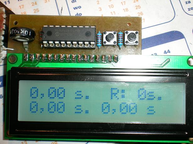

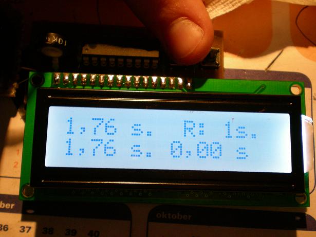

zoals jullie nu zien heb ik een project terug uit de kast gehaald. nee, mijn galvawisp werkt nogsteeds niet;)
het is een rondeteller/secondenteller voor mijn racebaan.
http://www.uploadarchief.net/files/download/dscn0663.jpg
http://www.uploadarchief.net/files/download/dscn0664.jpg
de rest moet nog komen, maar de racebaan ligt ergens op de zolder, dus heb ik geen zin om dat te zoeken:+
