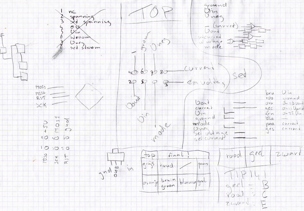

Na behoorlijk wat posts met vorderingen (zie hier, hier, hier, hier, hier, hier, hier en hier) is hier de laatste.
De twee display printen:
http://www.kleinisfijn.nl/co/labvoeding/display_08.jpg
Met trekontlasting, gezien die flatcable nogal makkelijk van de print losscheurt:
http://www.kleinisfijn.nl/co/labvoeding/display_09.jpg
Na m'n 3 maanden vakantie was het weer even zoeken hoe alles aangesloten moest worden, maar gelukkig had ik duidelijke documentatie gemaakt. :)
Een laatste kijkje in de behuizing voordat het ding dicht gaat:
http://www.kleinisfijn.nl/co/labvoeding/housing_23.jpg
En daar staan ze dan:
http://www.kleinisfijn.nl/co/labvoeding/housing_25.jpg
Na het plakken van een stel voetjes kunnen ze ook op elkaar staan:
http://www.kleinisfijn.nl/co/labvoeding/housing_27.jpg
Voedingen zijn beide 0-15V 0-2A met stroombegrenzing.
Ze zijn zo berekend dat ze continue in kortsluiting 2A kunnen leveren, zonder te overhitten.
Slimme mensen kunnen nog wat meer foto's zien van de interne constructie. Nee, de schema's staan niet in die map.
