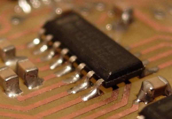

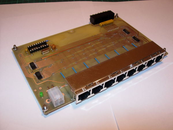

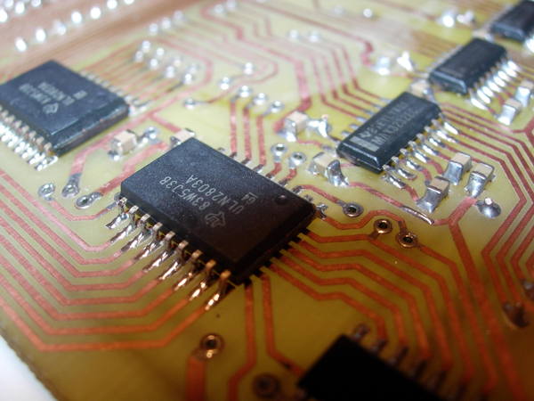

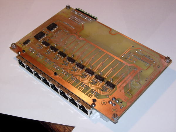

Na een dagje solderen kan ik het resultaat showen van mijn eerste SMD printplaat en tevens de eerste dubbelzijdige print die ik ooit heb gemaakt.
Het is een soort van router/splitter voor mijn demotica systeempje.
-De print is 16x10 cm.
-bevat 13 IC
-84 doorvoer busjes
-17 leds
-en heel veel spoortjes
De boven zijde:

De onderzijde:
http://www.uploadarchief.net/files/download/dscn4383.jpg
En het soldeerwerk met dank aan mijn 15 jaar oude velleman bout http://www.uploadarchief.net/files/download/dscn4371.jpg
http://www.uploadarchief.net/files/download/dscn4376k.jpg
Echter nu de print af is vraag ik me wel af hoe ik het koper tegen oxidatie kan beschermen. Als ik gewone true hole compontenten gebruik op een enkelzijdige printplaat gebruik ik van die plastic spray. Echter als ik dit nu ook doe spuit ik al mijn SMD componenten onder. Dus hoe doen jullie dat???

Heel netjes en super strak. :-)

Flux spray, bah. Nette print, als je dat binnenhuis inbouwt in een kast zou ik 'm zo laten. Tegen de tijd dat het koper weggeoxideerd is zijn de IC's al tien keer hun levensduur voorbij.
Op 15 februari 2009 21:41:24 schreef klein is fijn:
Het is inderdaad de bedoeling om de print in een kastje te maken. Dus dat oxideren zal dan niet zo'n vaart lopen. Bedank voor het advies :)

@Fire_IC, strak hoor! Is dat loodvrije soldeer?

Nee, het is gewoone 60%/40% tin. Wel met een flux kern en met een tin draad dikte van 0.5mm. Die kleine diameter van de tin draad is erg handig bij het solderen van SMD componenten.
Loodvrije tin is volgens mij niet erg handig voor de hobbyist. Als er geen milieu wetten waren dan soldeerde de grote elektronica fabrikanten ook nog lekker met lood.
Als het nodig is plastic spray, en anders niets, extra soldeerlak geeft plakbende, dat is om mee te solderen, niet als afdekking.
Mooi gesoldeerd btw!
