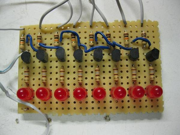

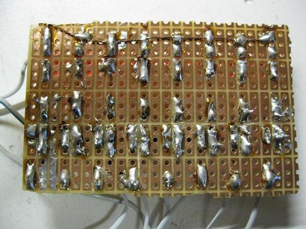

teruggevonden bij een opruiming van mijn rommelhok : mijn eerste printje!
het zijn 8 leds met transistordriver.
http://www.uploadarchief.net/files/download/voorkant-lift%20006.jpg
http://www.uploadarchief.net/files/download/lift%20006.jpg

@dummietoo
dit is mijn eerste printje, van maanden geleden (ik geloof januari 2009), maar sindsdien heb ik al vele printjes gemaakt. ik heb laatst ook geprobeerd SMD op een gaatjesprint te solderen, dat was wel pielen maar het is gelukt.
