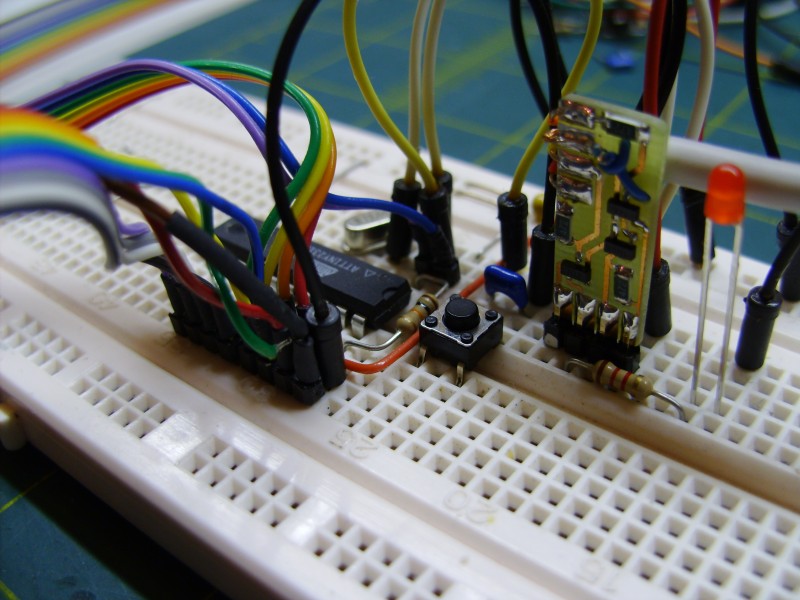

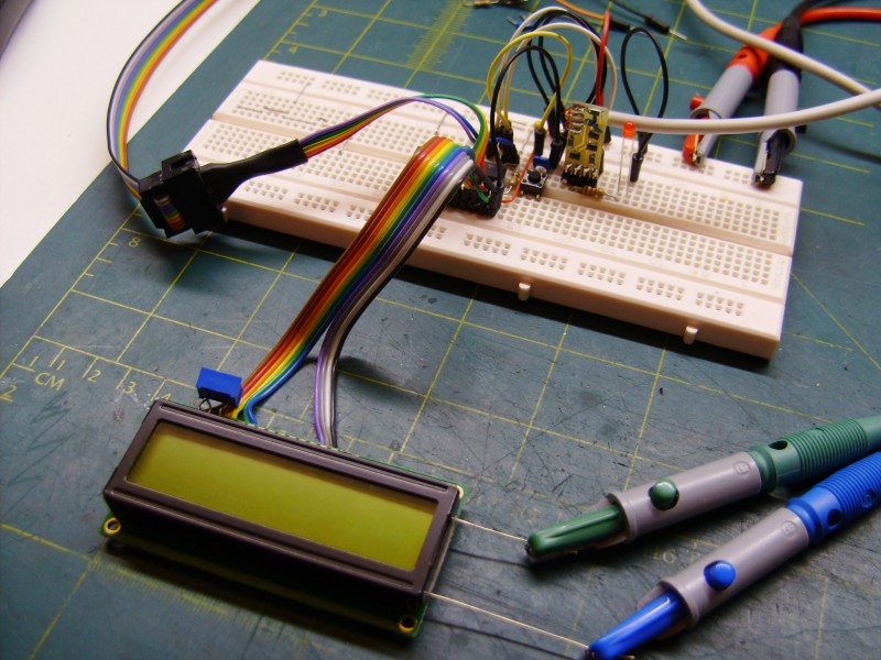

Ik ben ondertussen een modbus slave in elkaar aan het draaien voor deze toepassing.
Stukje testhardware:
http://www.kleinisfijn.nl/co/modbus/thumbs/hpim5941.jpg http://www.kleinisfijn.nl/co/modbus/thumbs/hpim5942.jpg

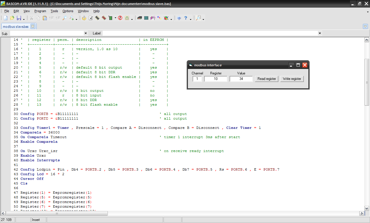

En daarbij hoort natuurlijk een stukje software:
http://www.kleinisfijn.nl/co/modbus/thumbs/modbus_interface.png
Op de achtergrond is een stukje bascom met de interne structuur van de registers, dat modbus interface venstertje is een stukje Visual Basic.
Welke gek ooit bedacht heeft dat je de lsb van de CRC voor de msb verstuurd bij modbus, die mogen ze schieten..
Is het dat klein rechstaand printje?
voor wat ga je het gebruiken?
Aan de code te zien, zal het wel de ATtiny2313 op het broodplankje zijn...

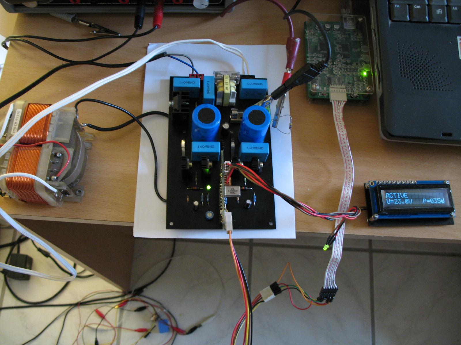

Hier in huize-Zonnepaneeltje ook weer een project af.
Het is een 'grid tied inverter' oftewel netgekoppelde zonnepaneel-inverter.
Deze is bedoeld om zonne-energie het lichtnet in te pompen.
http://www.uploadarchief.net/files/download/resized/gridtiedinverter_totaal1.jpg
groot
De schakeling PWM'd (20kHz) vanuit 20-30 VDC een 50Hz sinus die precies in fase loopt met het lichtnet.
Dit signaal wordt de secundaire wikkeling van een ordinaire 12V trafo ingepompt. De trafo wordt dus 'andersom' gebruikt.
De maximale energie wordt uit het zonnepaneel gehaald middels een software MPPT regeling.
Het hart van de schakeling is een PIC18F2331, deze heeft z'n handen vol aan het hele proces.
Voor de h-brug aansturing heb ik de nieuwe L6390 van ST gebruikt. Een fijn dingetje, hij heeft een ingebouwde opamp om de stroom te kunnen bemeten :)
De status wordt weergegeven middels een 2 kleurenled, en er kan ook een serial-LCD display op aangesloten worden.

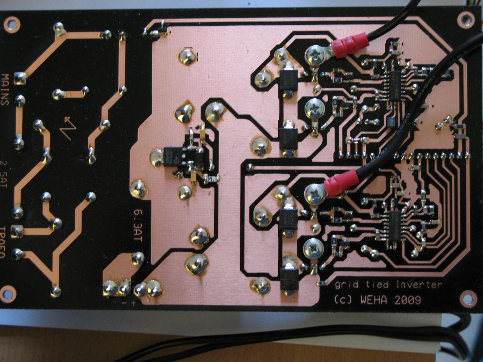

Main PCB
Achterkant Main PCB
Was zoiets maken niet een beetje behoorlijk onmogelijk voor de hobbyist? (uhm, to nu toe dan?)
Wow...
De hardware was goed te doen, echter de software.. ruim 2000 ASM-regels bloed zweet en tranen ;)
@ KiF: mooi dingetje, dus je lamp doet het nu?
@zonnepaneeltje: wow... software zelf gecoded? ga je het geheel ook nog eens publiceren?
Mag je op het net aansluiten met een zelfbouw inverter of ga je zelf alle energie opmaken?
Mooi ding zonnepaneeltje, nu de zon graag nog even laten schijnen :)
@ elektitus, al zou het niet mogen wie controleerd dat.
