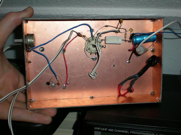

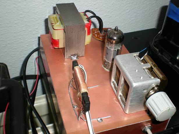

bijna werkende buizenradio
http://www.uploadarchief.net/files/download/dscn1787.jpg
en de verplichte onderkant
http://www.uploadarchief.net/files/download/dscn1788.jpg
Leuk gemaakt, en zo weinig onderdelen !
Maar wat is dat voor een printje in de hoek achterin op je eerste foto ?
Een FM zender van 5watt/5km is geen kleine zender | !
Ziet er uit als een gelijkrichter..
Maar waarom niet onder de behuizing?
/edit,
Ik zie het al, de draden van de tafo zijn te kort.
[Bericht gewijzigd door JelmerJan op 24 juli 2009 19:16:48 (29%)
