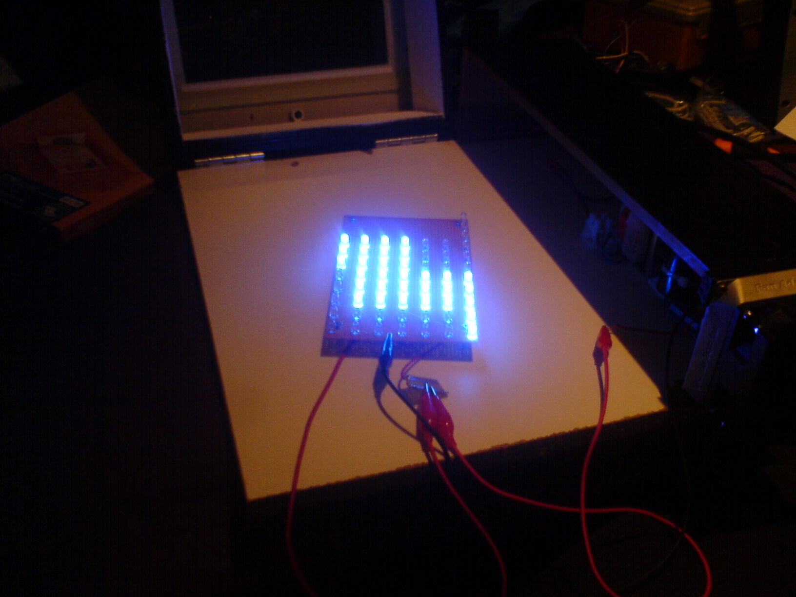

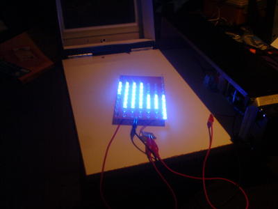

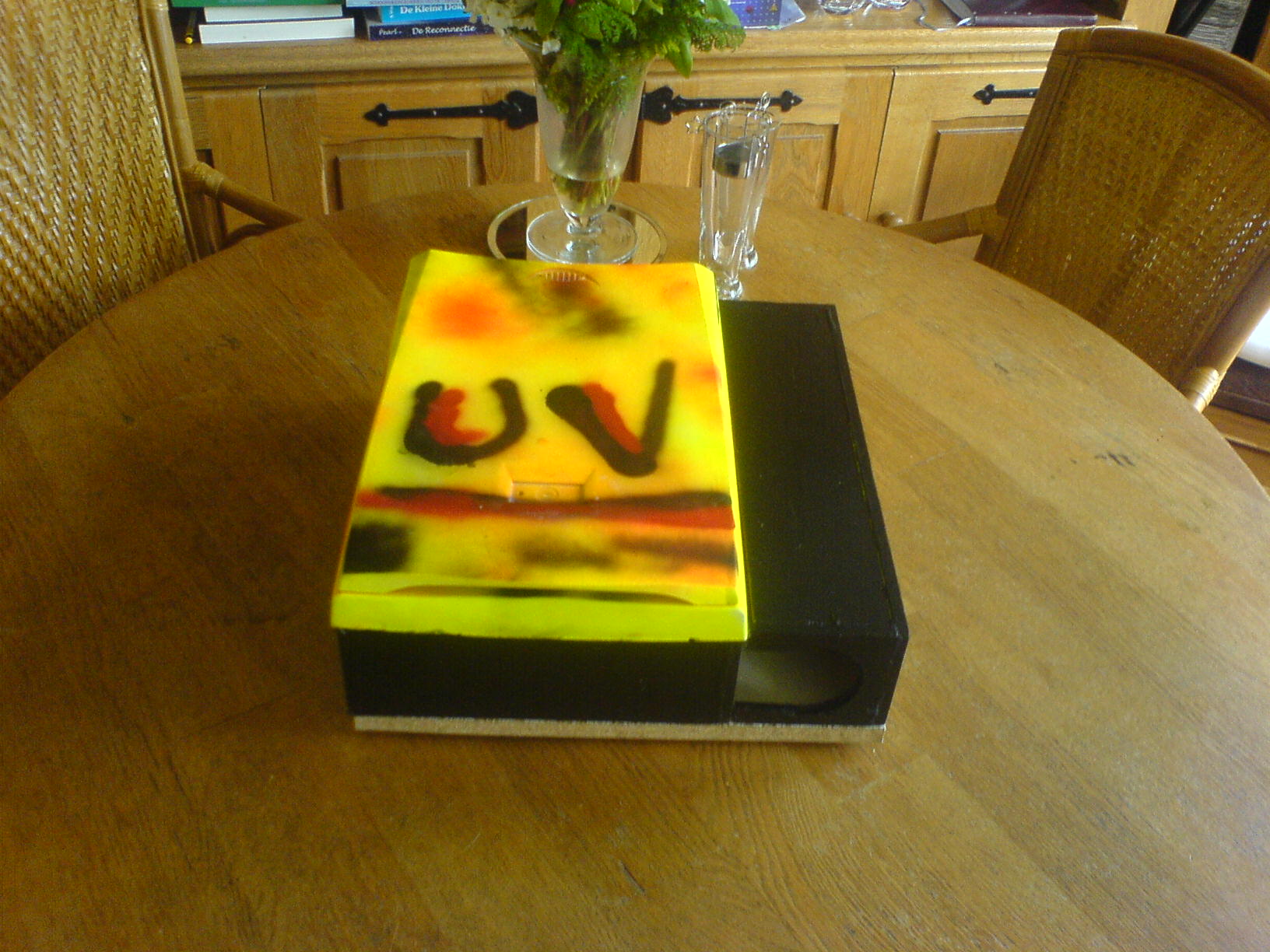

nieuwe foto's van me uv licht bak

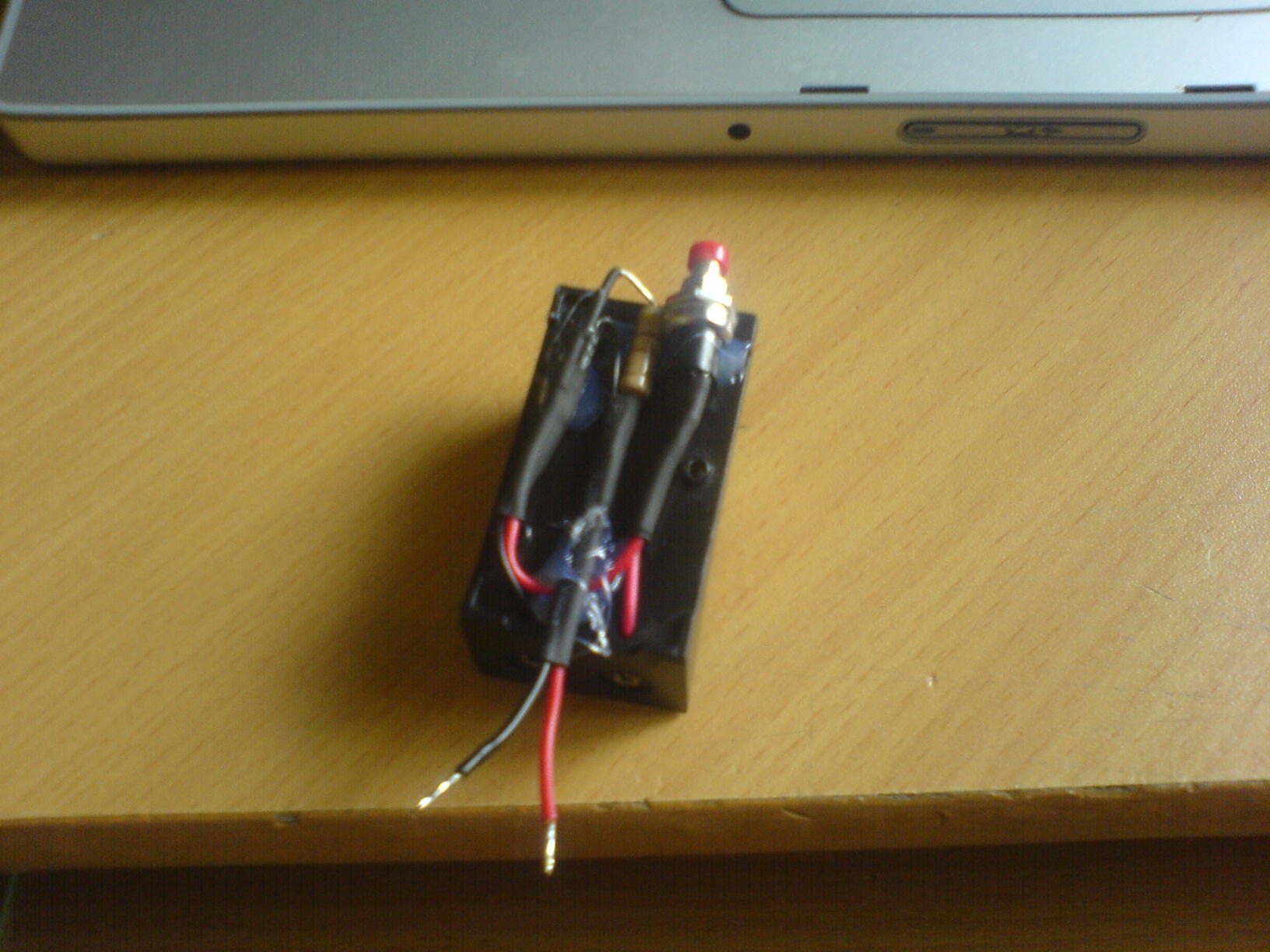

net bedachte test batterij voor me leds:
http://www.uploadarchief.net/files/download/resized/dsc00373.jpg
de uv bak behuizing
http://www.uploadarchief.net/files/download/resized/dsc00375.jpg

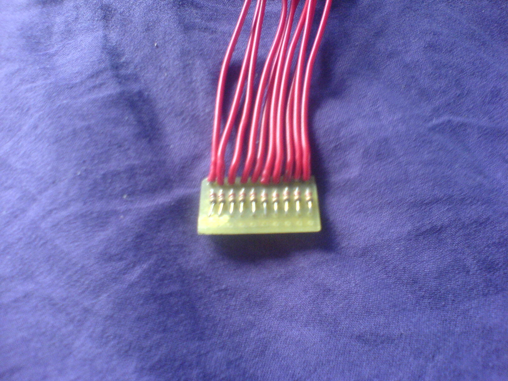

weerstand array voor mijn eerste 10 groepjes ledjes
http://www.uploadarchief.net/files/download/resized/dsc00374.jpg

EDIT: @ hierboven, wat is een text batterij?

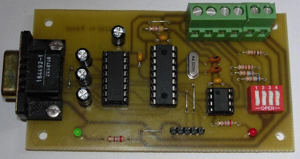

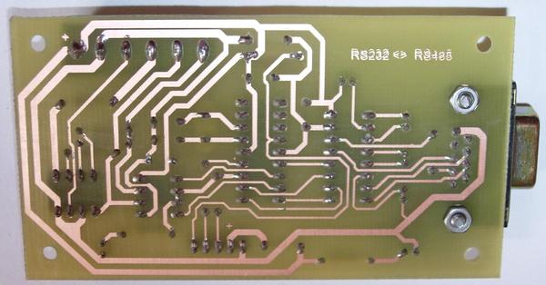

Vanmorgen een RS232 naar RS485 convertor gemaakt. Nu nog de software schrijven voor de micro prosessor...
http://www.uploadarchief.net/files/download/ph1.jpg
En de onderkant:
http://www.uploadarchief.net/files/download/ph2.jpg

Ziet er mooi uit, maar daar heb je toch geen uC voor nodig? Als je de RTS aan de DE /DE ingangen hangt dan ben je al klaar.
Op 31 juli 2009 18:10:54 schreef klein is fijn:'... maar daar heb je toch geen uC voor nodig?.
Klopt. Maar ik gebruikt tegenwoordig overal een uC voor :). In deze situatie gebruik ik de uC om het communicatie protocol te vertalen. Data komt binnen via de RS232 met protocol A en verlaat de print via de RS485 met protocol B
"If I would have listened to my customers, I would have invented a faster horse." - Henry Ford
klein is fijn
Ah, op die fiets. Toevallig ben ik zelf ook met een stukje RS485 hardware bezig. Ik vraag me alleen even af wat die dipswitch daar doet?
Met dip switch 1 kan ik de 120 Ohm afsluitweerstand van de RS485 lijnen inschakelen. Dip switch 2 en 3 schakelen de pull up en pull down weerstanden voor de RS485 lijnen in. Zo heeft de "Bus" als er geen zenders actief zijn altijd een gedefineerde "waarde". En dip switch 4 schakeld de "RS485 massa lijn" met een weerstand van 100 ohm aan de massa op de print.
Of dit allemaal zinvol is weet ik nog niet :). Dit is ook mijn eerste RS485 print dus ik heb er nog niet zo veel verstand van :)

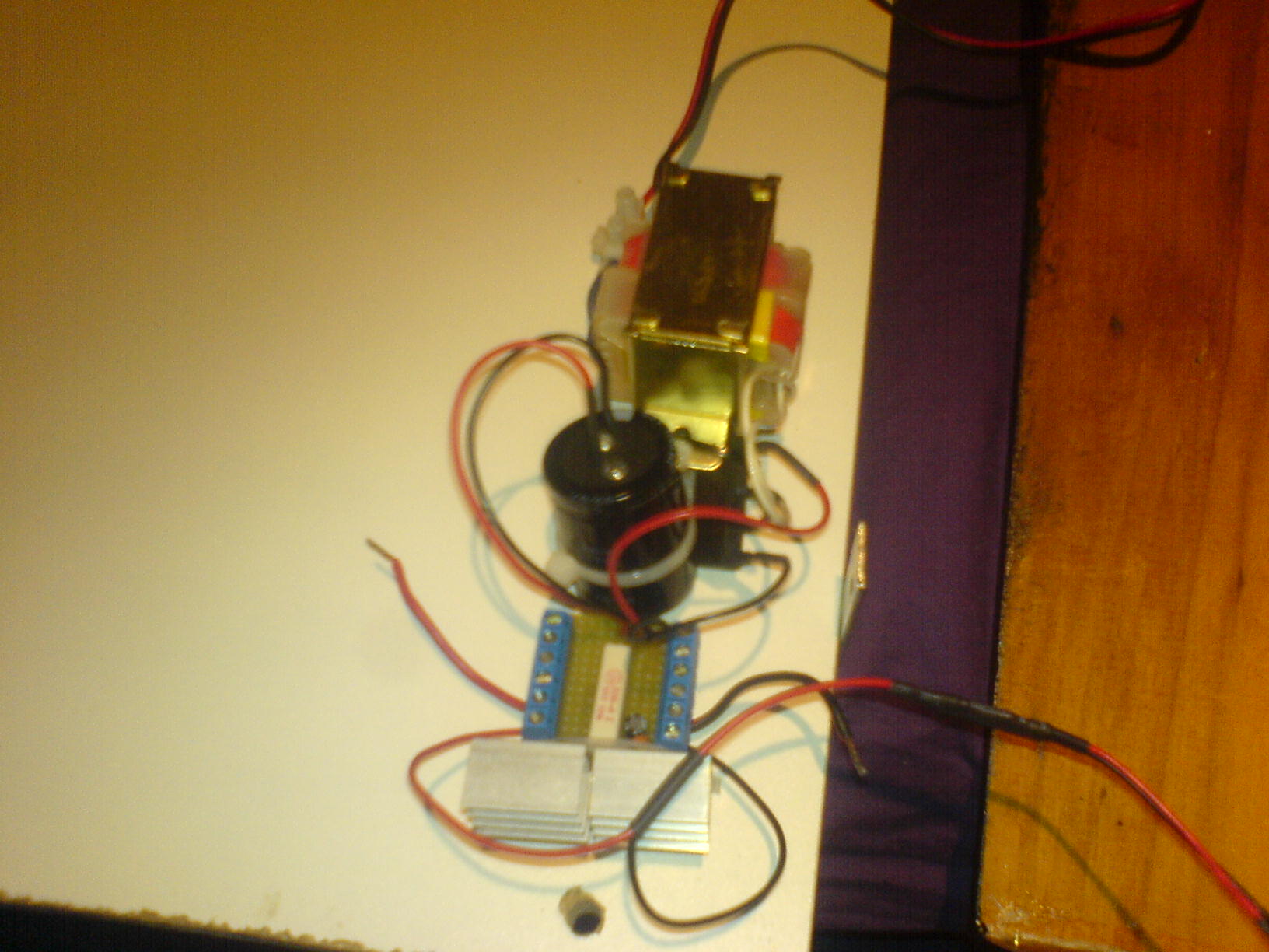

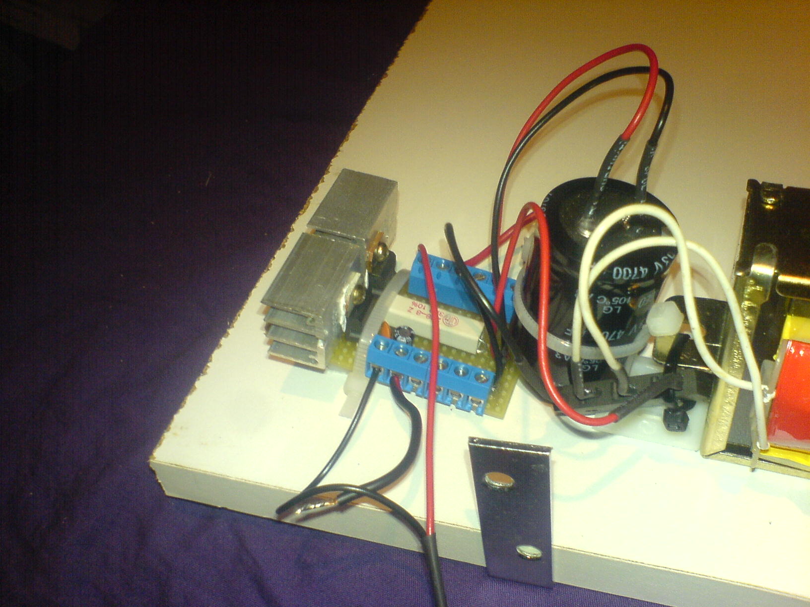

voeding uv bak
Van de site 5A met een trafo uit een oud 60w halogeen bureau lampje
http://www.uploadarchief.net/files/download/resized/dsc00376.jpg
van de andere kant
http://www.uploadarchief.net/files/download/resized/dsc00377.jpg
en het led printje wat al deels werkt zit nnog te wachten op wat ledjes die nog binnen moeten komen en nog wat weerstanden
http://www.uploadarchief.net/files/download/resized/dsc00379.jpg

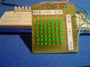

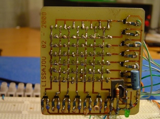

een tijdje geleden een 7x7 Led matrix gemaakt als oefening:
http://www.uploadarchief.net/files/download/matrix1.jpg
en hier dan ook de (verplichte) achterzijde :
http://www.uploadarchief.net/files/download/matrixprint2.jpg

Op 31 juli 2009 15:57:31 schreef Fire_IC:
En de onderkant:
Mooie layout, ik herken mijn eigen manier van PCB ontwerpen erin (had er (c) Turbokeu 2009 op gestaan zou ik niet eens verrast geweest zijn ;)).
Enig minpuntje: ik zie nog redelijk veel 90° hoeken tussen samenkomende traces.
WAt is toch die antipathie tegen 90° hoeken?
Kun je de argumenten geven?. Ik kan dat als 'herintreder' niet volgen.
