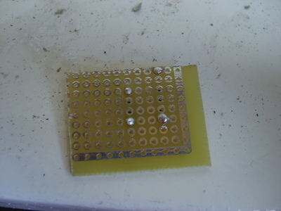

vandaag mijn eerst oefening met solderen op gaatjesprint: weerstandjes van Niels op een printje van Niels(SK)
mijn soldeerbout deed het niet goed maar na de punt bijgeslepen te hebben deed hij het weer prima.
(de solderingen zijn van nadat de punt geslepen was)
het vertinnen van de punt leverde strepen op mijn broek op en een klodder op de tafel.
http://www.uploadarchief.net/files/download/s6003897.jpg
http://www.uploadarchief.net/files/download/s6003895.jpg
http://www.uploadarchief.net/files/download/s6003896.jpg
hoe vertin jij je punt dan?
veel te veel tin en dat op je tafel smijten? je punt aan je broek afvegen?
ik gebruik daar dit dingetje voor, bevalt prima. je douwt je punt daar een paar keer in en hij is schoon.
Bij brand geen lift! Gebruik liever water!
Wat zeg je daar ? je punt geslepen ?
Ik hoop dat je zelfs nog niet de punt geschuurd hebt! er zit een zeer belangrijke laag op die de warmte verspreidt, als die er af is... dan kan je de punt in de vuilbak smijten!

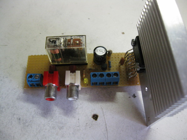

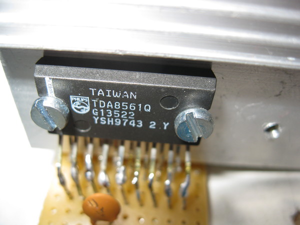

ik heb weer een versterker gebouwd!
met de tda8561Q. prima geluidje, gaat HARD!
binnenkort op de rommelmarkt even zoeken naar een behuizing en voeding...
het relais is voor de inschakelvertraging van de chip. had ook met een heel klein relais gekund maar dat had ik niet (gaat een paar mA doorheen en het is een 10A relais |:()

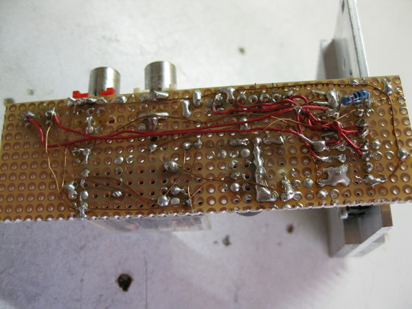

http://www.uploadarchief.net/files/download/img_1286.jpg
http://www.uploadarchief.net/files/download/img_1287.jpg
http://www.uploadarchief.net/files/download/img_1288.jpg

Dat ziet er een akelige versterker uit.
het is inderdaad een beetje erg rommelig...
( * The Engineer denkt aan de sig van technojunk....
en de indeling van de print is een beetje raar. ik had de (gaatjes)print even breed als het koelprofiel gemaakt.
ach jah, het werkt prima.
ik had de print even breed gemaakt als het IC.
soldeer werk kon wel iets netter idd...
dan toch nog een pluspuntje: alle connectoren netjes aan een kant van de print :)
Gr. Red-E || There are only 10 types of people in the world. Those who understand binary, and those who don't ||
ziet er goed uit, behalve het soldeer werkt kom wel netter en blablabla.
het enige jammer vind ik die koperdraadjes. had liever of, op de bovenkant van de print jumpers gemaakt, of geïsoleerde draadjes gepakt. leg je het ding verkeerd neer op tafel, en je hebt al meteen sluiting.
Denk dat die draadjes geisoleerd zijn. ( Zelfde spul voor motor wikkelingen? ) Beetje schuren en dan pas maakt het contact
Op 19 augustus 2009 08:45:10 schreef tokesnugerd:
En volg wat soldeer tutorials, zo zijn er honderden
ja, ik heb de punt geslepen.
het tin wilde zelfs op 450 graden niet meer smelten!
waarschijnlijk komt dat omdat ik een keer voor mijn vader vertind ijzer moest solderen.
de punt deed het niet meer, dus ik kon er niets mee verliezen.
edit: na het bijslijpen doet hij het weer prima hoor!(maar ik bestel wel even een nieuwe)
