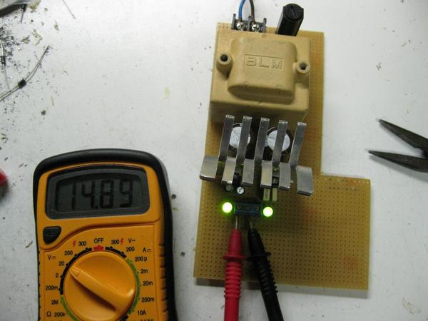

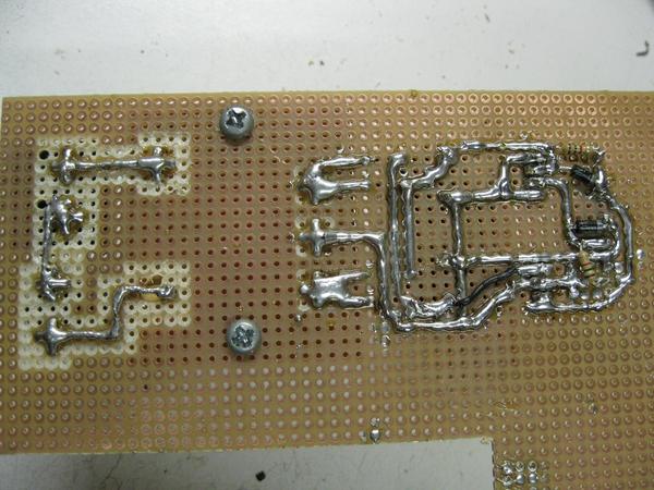

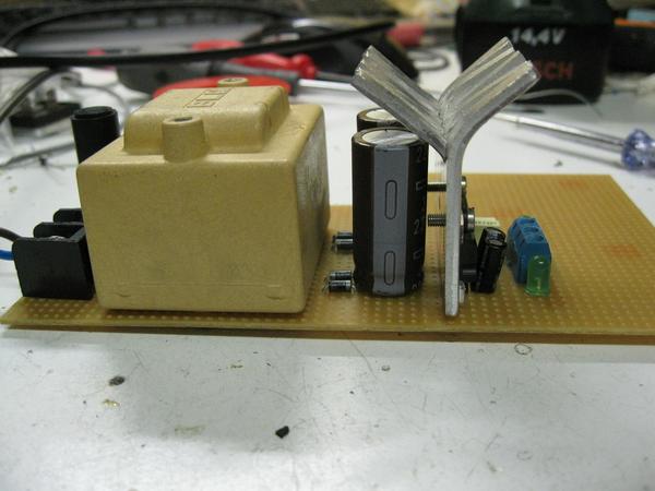

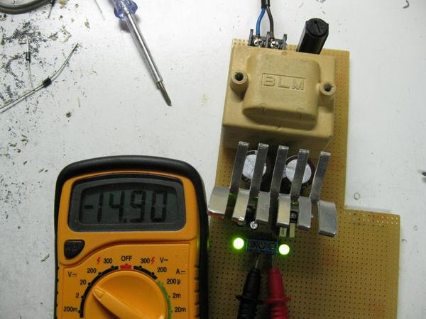

ik heb het symmetrische voedingsprintje wat ik ga gebruiken voor mijn elektuur 1928 labvoeding (ipv de hulptrafo) opnieuw gebouwd. de vorige was niet veilig (3mm/6mm was niet toegepast) en de print was te groot (onlogische opbouw/veel loze ruimte/veel overbruggingen met draad). ik heb nu ook 2 LEDjes toegevoegd als indicatie dat de pos en neg 15 volt actief zijn.
hier het resultaat!
negatieve spanning
http://www.uploadarchief.net/files/download/symvod%20003-50.jpg
positieve spanning
http://www.uploadarchief.net/files/download/symvod%20004-50.jpg
zijaanzicht (koelblok zit niet tegen de elco's aan)
http://www.uploadarchief.net/files/download/symvod%20005-50.jpg
onderkant (geen tingesleep, onder het tin ligt draad)
http://www.uploadarchief.net/files/download/symvod%20006-50.jpg
Bij brand geen lift! Gebruik liever water!
Als er draden onder zitten, waarom doe je er dan nog tin op?
