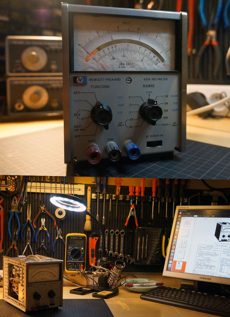

een HP 427A met 'gebobbelde' wijzerplaat (iemand nog 1 liggen ?)
http://i.imgur.com/bQPfb.jpg
draadje los
Meter open maken. Is waarschijnlijk en soort blanke laklasg die je er zo afwrijft. Hen ik ook gehad bij een HP meter. Zag er vreselijk uit, maar is nu niks neer van te zien.
nee het is echt gebladderd (vocht)

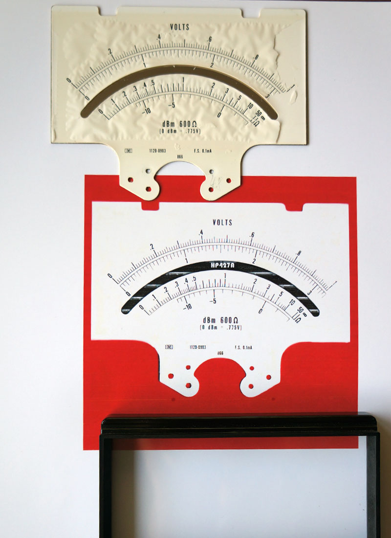

ik probeer nu een 'digitale' restauratie.. onder de scanner en in fotoshop opknappen / uitprinten / uitsnijden en erop plakken :)
http://i.imgur.com/U4xEH.jpg
ps had je nog gemaild
[Bericht gewijzigd door Henry S. op 27 september 2012 19:05:22 (37%)
draadje los
Op die foto lijkt het wel net blanke lak, maar dat kan door de hoek komen.
Als je dan afdrukt op een stoort Tyvek® 'papier' heb je geen last van krimp en mogeljk ook niet van vergeling. Als je een stukje wilt, stuur ik het wel op (legal formaat of de helft daarvan).

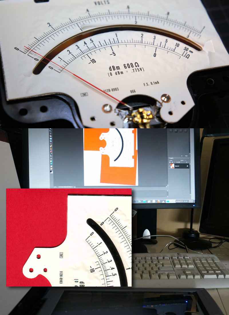

bedankt voor je input (en je aanbieding)
dit is de eerste keer dat ik zoiets doe, fotoshop heb ik heel aardig onder de knie dus dat komt wel goed .. Tyvek ken ik niet, kan je daar gewoon met de kleurenprinter op printen ?
Ik had zelf gedacht even op Kodak hoogglans fotopapier af te drukken en eventueel te plastificeren.
Probeer ik eerst even en kom ik er op terug... poging 1 :
http://i.imgur.com/SLRo7.jpg

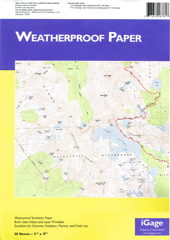

Tyvek, van DuPont is een kunststof papier, dat goed is te printen met een inktjet. Na droging is het watervast. Je hebt dan ook niet het nadeel van hoogglans: Reflecties. Ik heb ooit eenpak van 50 vel bij de topografische servic van Utah In Salt Lake City gekocht om kaarten op af te drukken.
Je kunt het zelfs onder water gebruiken !
Het was niet goedkoop. Die 50 vel van 11"×17" (double legal) kostte me $40.00
Ik weet niet of het al in Nederland verkrjgbaar is.
In de VS zag ik het ook in de buitensportwinkels in combinatie met CD's met stafkaarten van National Geographic.
Wiki : http://nl.wikipedia.org/wiki/Tyvek
DuPont : http://www2.dupont.com/Tyvek_Graphics/en_US/
ik heb ook van zo'n vellen , dat hadden we thuis liggen onder de naam ppc. ook een soort kunstof in dunne vorm als papier. ik heb er eens een wijzerplaat mee nagemaakt maar de fineliner wilde niet drogen op dat spul , de laserprinter nooit geprobeerd eigenlijk.
Ik zou met kunststof in de laserprinter oppassen dat je niet heel je fuser onder hebt zitten straks..
dan kan ik de temeratuur nog lager zetten van de fuser , dat helpt voor meer materialen :)
Gegevens staan op de site van DuPont
Verder even testen met een laminator in de hoogste stand geeft snel duidelijkheid. Of bij DuPont informereren.
Overigens is een uitdraai uit een inktjet na droging volkomen watervast. Zoals ik al zei: Het kan onder water worden gebruikt (scuba diving !).`
http://www.uploadarchief.net/files/download/tyvek%20papier.jpg
Lees vooral de kleine lettertjes, bovenaan !
[Bericht gewijzigd door Tidak Ada op 28 september 2012 10:06:33 (18%)
Volgens mijn scuba brevet mag ik niet in kokend water zwemmen, ook niet voor 10 minuten :(
