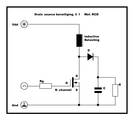

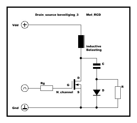

@ rew of sparkyGSX,
Ik kijk net in het fet artikel, en zie dat er een schema niet goed zou zijn. Het vreemde is dat ik bijde schema's toch regelmatig tegenkom. Zal ze hier bijde even plaatsen, welke zou er volgens jullie de goede zijn.
Het gaat om deze twee.
http://www.uploadarchief.net/files/download/resized/drain_source%20beveiliging_3.jpg
http://www.uploadarchief.net/files/download/resized/voorbeeld_drain%20cource%20beveiliging_3_1.jpg
Graag jullie commentaar, of dat van iemand anders natuurlijk. :)
In principe zouden ze allebei wel iets nuttigs kunnen doen, maar de tweede doet m.i. weinig tegen ringing; zodra de condensator is opgeladen tot de maximale spanning, gaat de diode sperren, en blijft sperren tot de condensator weer door de weerstand ontladen is.
De eerste zou asymmetrisch dempen, maar daar heb ik slechte ervaringen mee, aangezien de reverse recovery van de diode voor een hoop nieuwe narigheid zorgt. De diode moet (voor korte tijd) de maximale stroom door de belasting kunnen voeren, dus die zal in veel gevallen vrij fors zijn.
Naar mijn idee zijn ze dus allebei "fout", maar dat is meer een gevoel / mening dan een feit dat hard te onderbouwen is.
Een snubber is eigenlijk geen alternatief voor een vrijloopdiode of ander alternatief stroompad door de belasting; als die meer dan een heel klein beetje inductief is, zal hij zijn volledige lading in de snubber gaan dumpen, waarvan de condensator over het algemeen veel te klein is om dat te kunnen absorberen.
Ik gebruik snubbers alleen om ringing e.d. bij het schakelen te onderdrukken. Dat betekend dus ook, dat het bijna onmogelijk is om een snubber te berekenen, aangezien de frequentie en amplitude van de ringing afhankelijk zijn van de spanning, stroom, flankstijlheid, en in grote mate van de parasitaire capaciteiten en inducties in het vermogenscircuit. In de praktijk komt het dus vaak neer op beginnen zonder snubber, of met waardes die je min of meer op de gok kiest, met een scope kijken wat er gebeurd, en spelen met de waardes tot het doet wat je wilt.
Misschien zouden we nog iets kunnen opnemen over de nadelen van een vrijloopdiode; aangezien de spanning over de spoel klein blijft (door de diode), neemt de stroom veel langzamer af. Bij elektromotoren e.d. is dat meestal juist wat je wilt, maar bij relais e.d. kan dat ervoor zorgen dat het langer duurt voordat ze afvallen. In zo'n geval kan een weerstand of zenerdiode in serie met de vrijloopdiode handig zijn.
We moeten wel oppassen dat het geen "end-all be-all" van vermogenselektronica wordt (nog niet, tenminste), maar aangezien veel mensen een MOSFET willen gebruiken voor inductieve belastingen, en we het toch al over snubbers en vrijloopdiodes hebben, kan het wel een zinvolle aanvulling zijn.
Lambiek
Ok, ik had de bovenste in het stukje staan, heb jij nog een iedee?
Of moeten we het laten staan zo.
Het stomme is dat ik ze alle twee toch redelijk vaak tegen kom, vooral bij spannings omvormers.
Ik gebruik eigenlijk alleen RC snubbers, en heb zelden iets anders gezien in professionele ontwerpen waar ik me te maken heb gehad. Nu zijn dat over het algemeen ook ontwerpen die op 8-20 kHz schakelen. Naar mijn idee zijn snubbers met diodes e.d. nog veel moeilijker te runnen, aangezien en snubber meestal frequentie van enkele tot enige tientallen MHz moeten onderdrukken. Ze zijn dan ook voornamelijk bedoeld om overschoot en EMC problemen te beperken. Met die EMC hebben amateurs natuurlijk wat minder te maken, omdat die schakelingen over het algemeen toch niet gekeurd hoeven te worden.
Mijn idee is dat juist die eerste "raar" is. Alle energie die in je "inductieve belasting" zit, moet in 1x de C in kunnen zonder de VDSmax te overschrijden. De weerstand doet niks in de "off" tijd. en kan de C alleen ontladen tijdens de "on" tijd (van de mosfet).
Ik had: http://www.fairchildsemi.com/an/AN/AN-4147.pdf
gevonden. Daar staat een andere configuratie. Maar bij nader inzien is het toch meer hetzelfde dan ik in de eerste instantie dacht.
Zij knopen de RC aan de V+ vast. Dan duurt het volgens mij langer voordat de snubber begint met werken. Ah!
Stel je belasting blijkt nauwelijks inductief te zijn. Dan laad jij nodeloos de hele tijd de C op en af. (de R ontlaad hem tijdens de OFF tijd, de belasting laad hem op ... tijdens de OFF tijd. Er blijft een stroom door de belasting lopen!)
Fairchild zegt dat de spanning over de C in "steady state" nauwelijks zal veranderen in een cyclus. De R krijgt gewoon de iedere keer in de inductor opgeslagen energie te verstoken.
Volgens mij is het nadeel van deze constructie dat je niet zo goed de inductieve piek er mee opvangt. Anderzijds. Misschien is dat gewoon ook helemaal niet de bedoeling.
Ik vind de tweede raar, en nog geen klein beetje. Daar gaat immers altijd stroom lopen via belasting-diode-weerstand.
Neem je een relatief grote weerstand, dan is de stroom klein wanneer de FET spert. Maar dan bestaat de kans dat de weerstand er niet in slaagt om de condensator te ontladen bij PWM-bedrijf. Het blijft dan wel bruikbaar als er enkel aan- en uitgeschakeld moet worden.
Neem je een weerstand die wèl klein genoeg is om nuttig te zijn bij PWM-mode, dan wordt het helemaal raar...

Ok jongens, wat doen we er mee. Als we mensen hier door op het verkeerde been zetten kunnen we dit beter weg laten denk. Net wat SparkyGSX ook al zegt wordt dit toch alleen voor EMC doeleinden gebruikt, en bij hoge frequenties. Dit zal bij een hoop mensen toch geen toepassing vinden denk.
@ rew,
Dat voorbeeld vindt ik ook niet echt met een filter te maken hebben, het is misschien wel een filter maar niet over de mosfet. En snubbers staan toch meestal over de fet.
@ pros,
Dat voorbeeld heb ik bij een spannings omvormer gezien, de waarde van de C is 0.15uF, R is 18E, en D heeft een waarde van BY292. Het geheel draaid op een frequentie > 50KHz. Het is een professioneel apparaat.
EDIT:
Ik heb dat van rew nog eens nagelezen, en ik ga daar toch een schema van maken.
Ok, het is aangepast, hoop dat het zo goed is.
