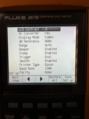

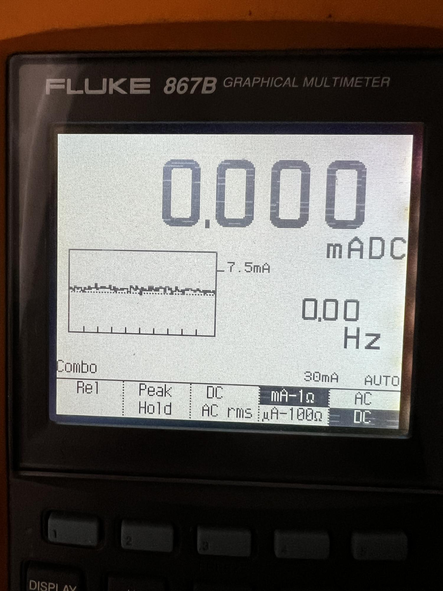

Vergeleken met de veel recentere Fluke 287/289 start de 867B nog relatief snel op. De 287/289 heeft ruim 8 seconden nodig om het meetscherm weer te geven. De 867B doet er 6 seconden over mét helpscherm.
Wanneer je echter op "Display Mode" drukt zodra het helpscherm zichtbaar wordt, ga je onmiddellijk naar het meetscherm. Dan duurt het opstarten slechts 4 seconden.
Uiteraard is het geen groot probleem maar met een batterijvreter als de 867B ben je sneller geneigd de meter tussen metingen even uit te zetten en dan beginnen de seconden wel mee te wegen. Daarom is het jammer dat het helpscherm niet uitschakelbaar is in de Setup.

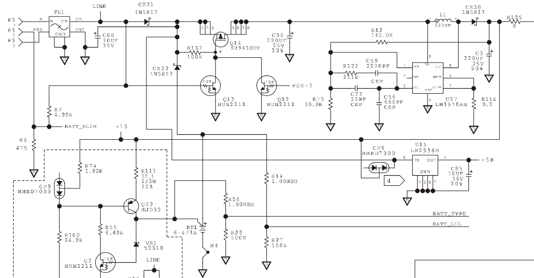

Het schema: https://assets.fluke.com/manuals/863_867_smeng0000.pdf
Ik meen dat je een verkeerde adapter had gebruikt, dus ik zou kijken naar pagina 6-7 naar dit deel:

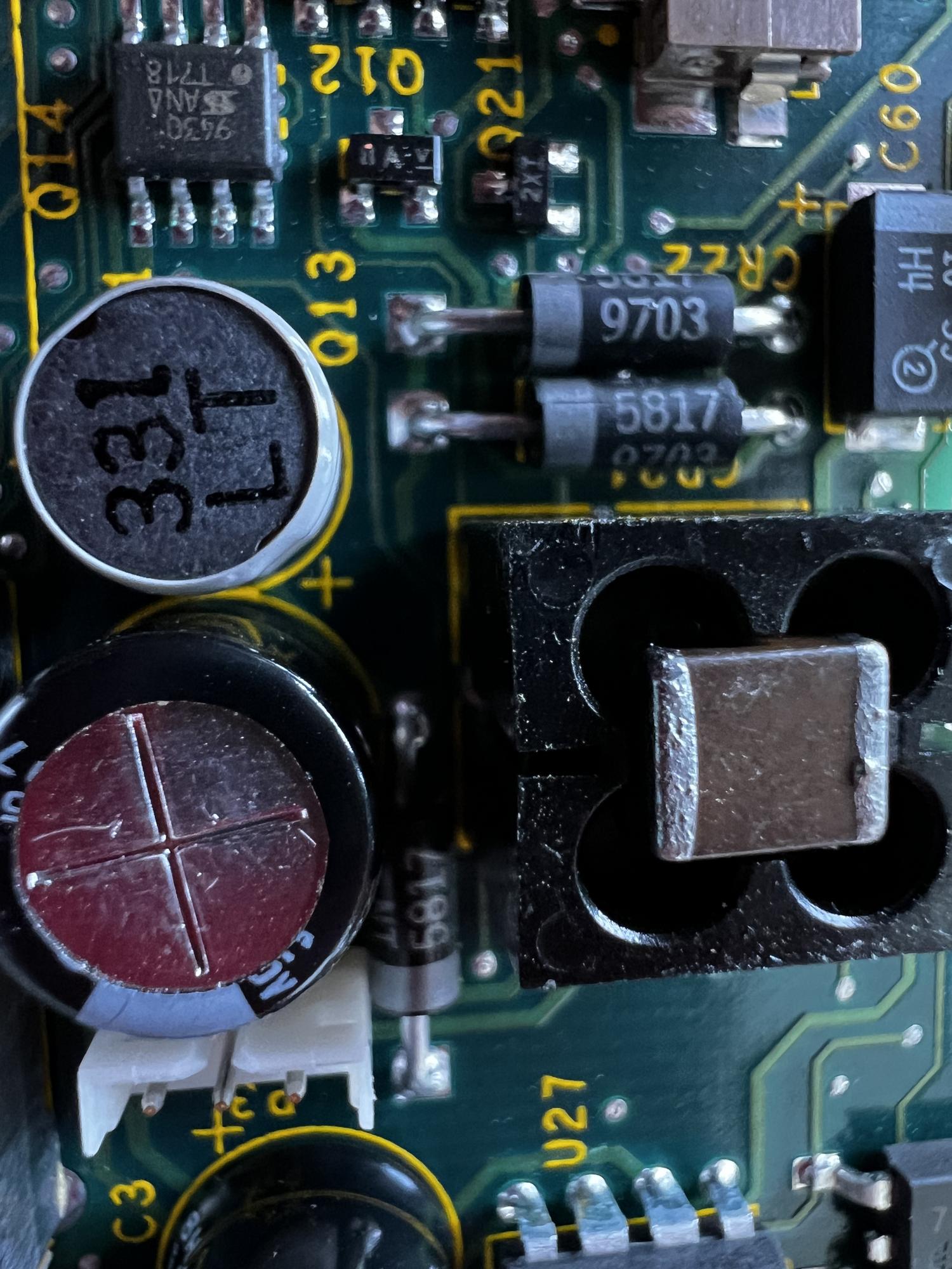

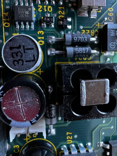

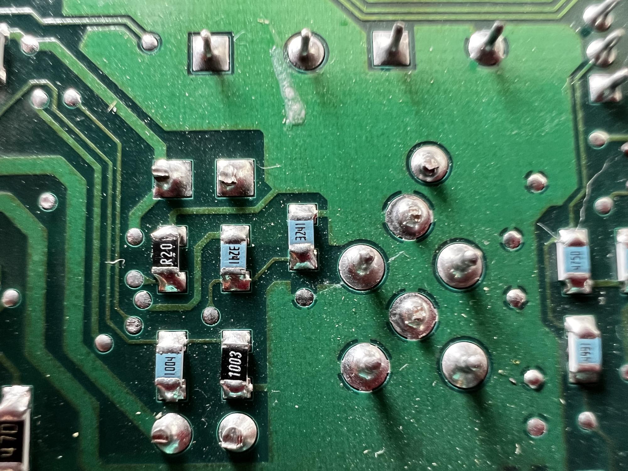

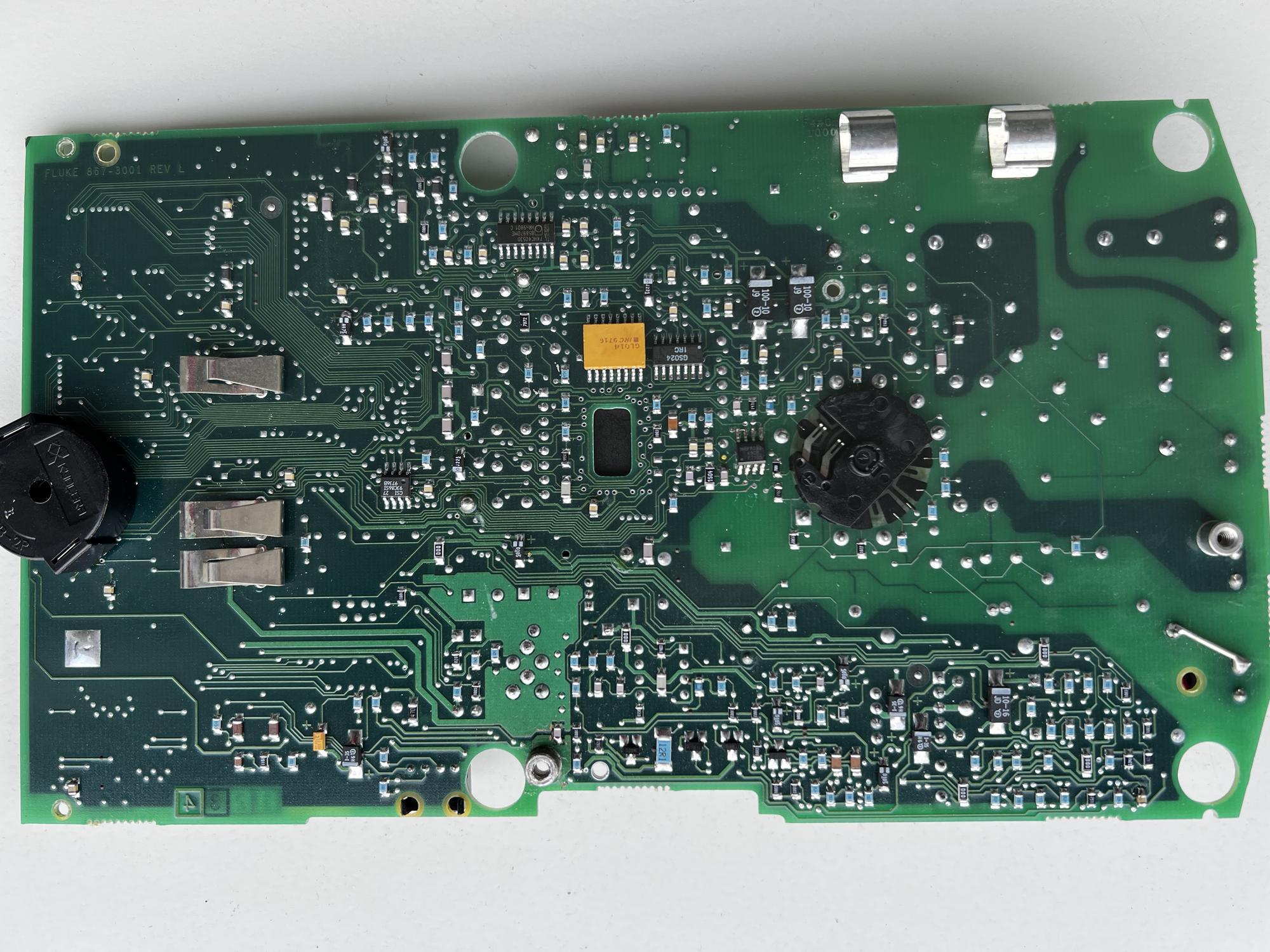

Een beetje moeilijk te zien op de foto, maar de solderingen van de pinnen (van de detailfoto van de onderkant) lijken zo'n ringetje te hebben dat op een scheurtje wijst.
Maak eens een foto daarvan onder een 45 graden hoek? Misschien is er niets aan de hand.

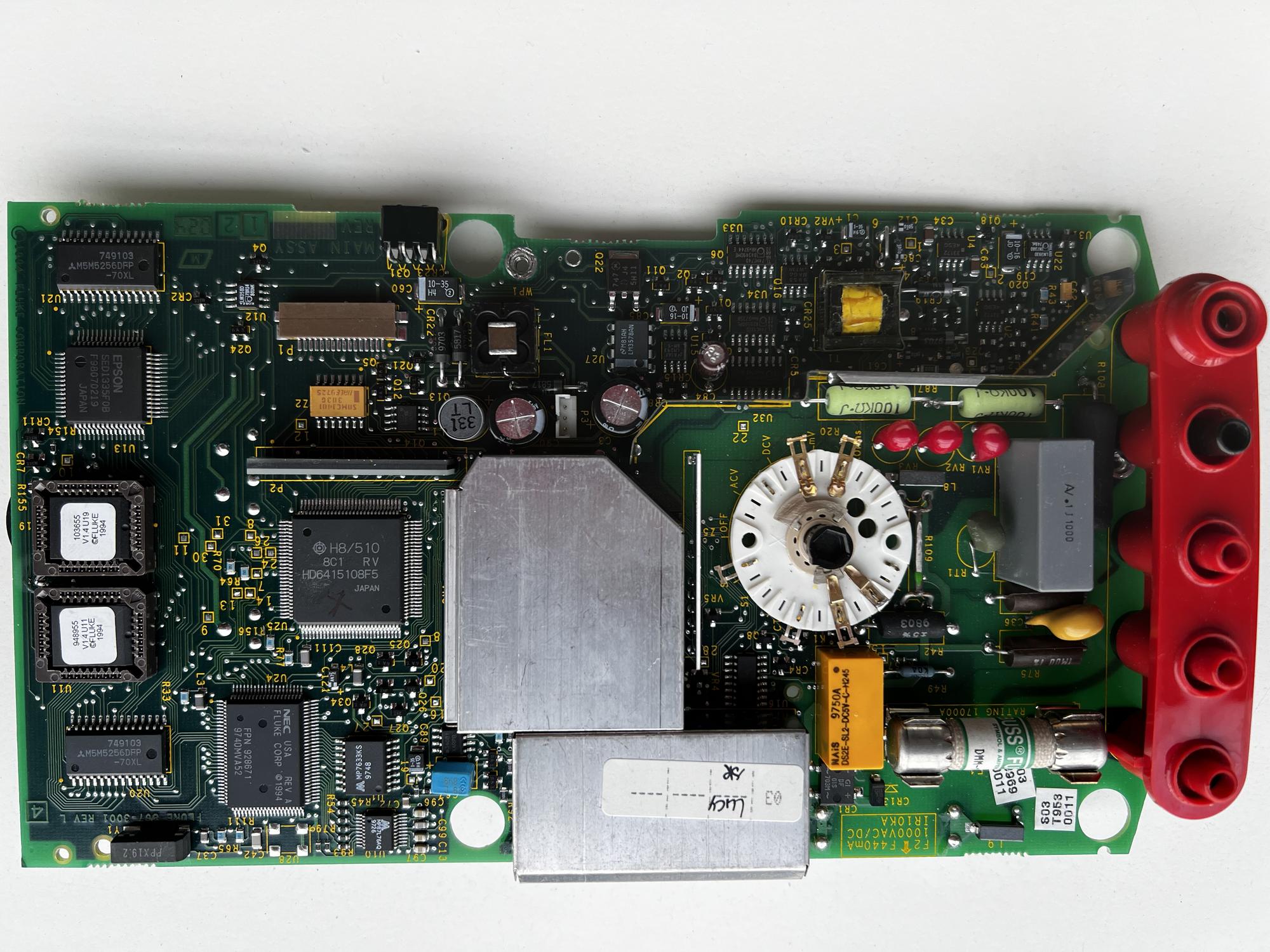

Soldering is ok heb die nog even nagesoldeerd op het massavlak even flink stoken! @flash Er was een IC gewisseld tijdens coronatijd zo te zien maar nog even verder zoeken, waarom. Dit zijn een paar beelden, maar het meten komt later. Ook US draad voor de schroeven waarmee het plastic shield vastzit. Dat wordt zoeken..
Nog 6 1.2V accu's gevonden, had geen 1.5V in voorraad.
edit: nog niet gemeten, zit nu op een ander adres

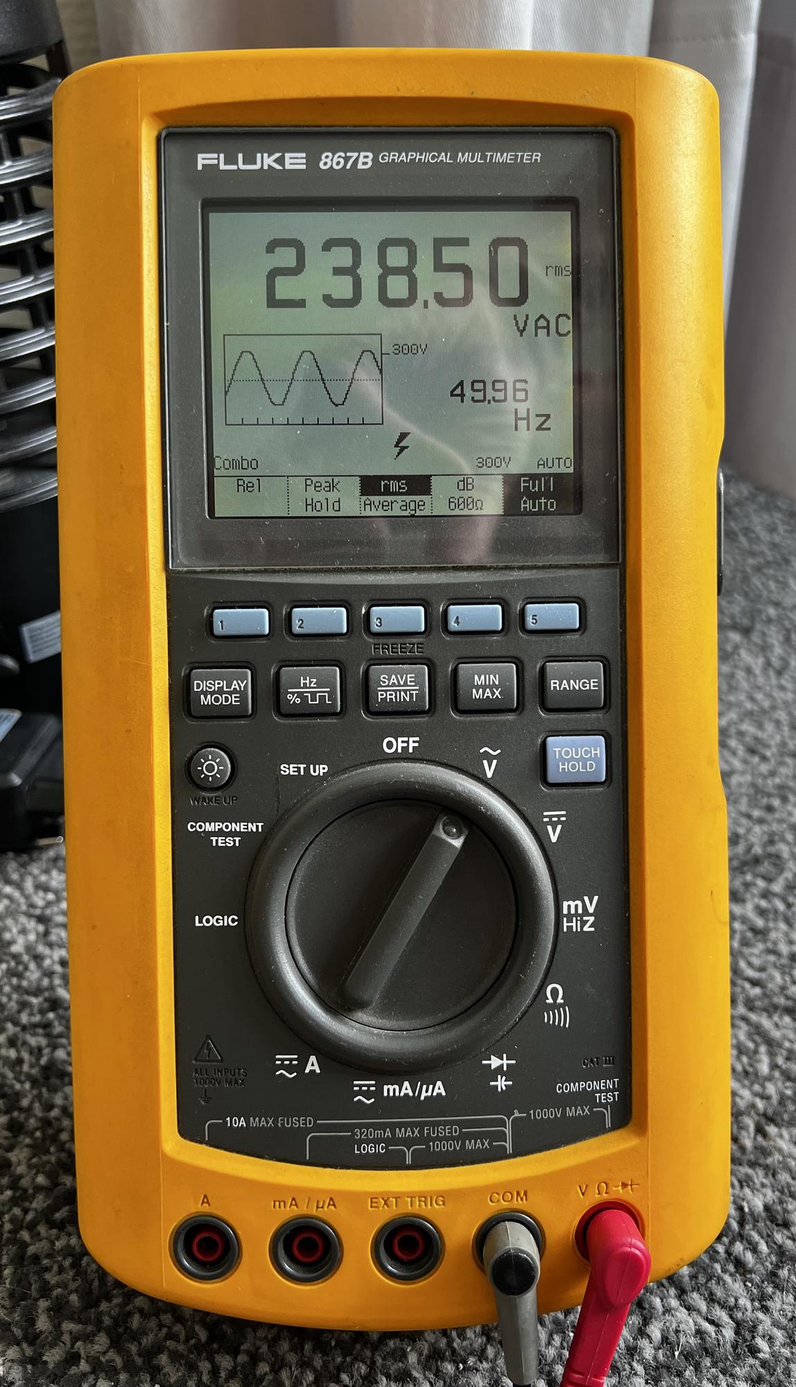

Doet keurig 10,001V DC op de JBerg54 calibrator en de 230V werkt ook na inschakelen, alleen wordt ie steeds trager met meten. Even verder zoeken hoe dat met het IC zit. Ik had het terug gesoldeerd en niet vervangen staat me bij.
U26 * TRANSISTOR,SI,N/P-MOS,DUAL,2W,SOIC 929997 Deze 8 poter zit gesoldeerd naast de switch op de achterzijde PCB.

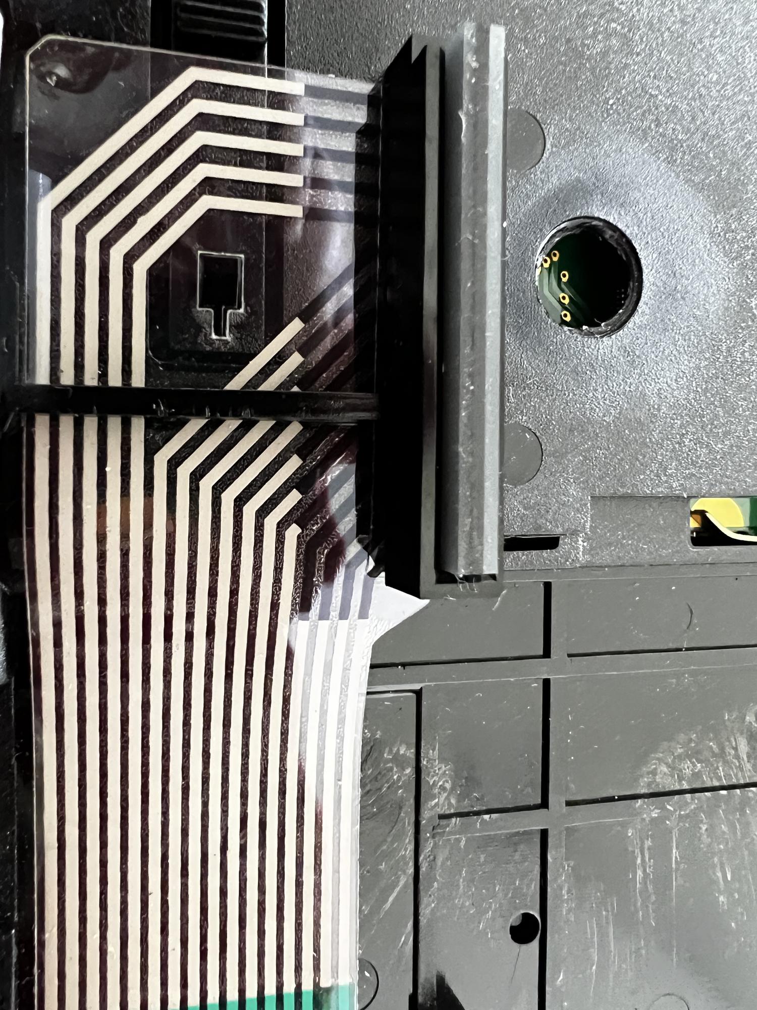

EDIT: en niet vergeten de grijze elastomeer te plaatsen voor het contact met de flex-kabel!

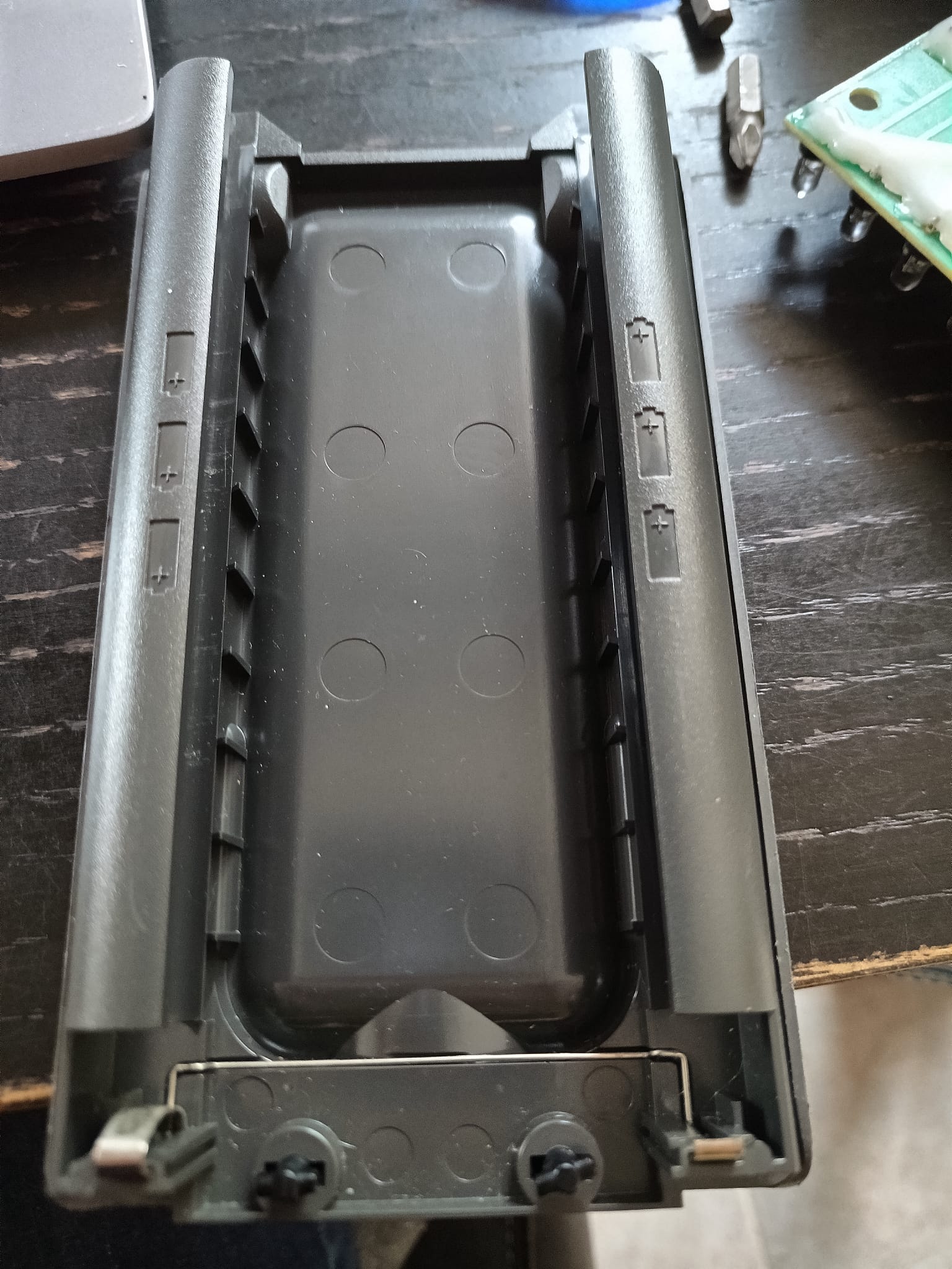

De mijne gisteren binnen gedaan bij Fluke Gent om mijn oudje te laten repareren (batterijcontacten afgebroken) en eens opnieuw te laten kalibreren. Brengt wel een traan in de ogen om te zien dat hij anders nog 100 percent werkt. Ga blij zijn als ie terug is. Erg aan gehecht, mijn allereerste meter. Nog met die eigenaardige aansluiting om op te laden en lader, dat werkt wel nog, maar ik kan hem niet meer gebruiken met NiMh accu's, contacten zijn afgebroken. Heb CalNet kalibratie gevraagd, genoeg voor thuis.

Die contacten zijn nogal stevig in koper, ik deed er gewoon nieuwe oplaadbare in van Eneloop en een paar contacten braken gewoon af toen ik de batterij erin probeerde te zetten. Er was wel wat spanning, maar ja veel kan je niet verkeerd doen denk ik. Geen idee hoe dat is kunnen gebeuren... Metaalmoeheid door de jaren?

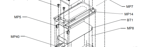

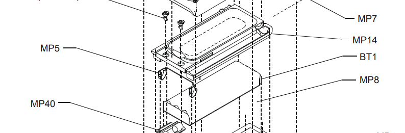

938170 BT1 (battery holder)
dank je, ik zie dat de shorting bar een apart nummer heeft:
948687
heb die bij een dealer nu opgevraagd..

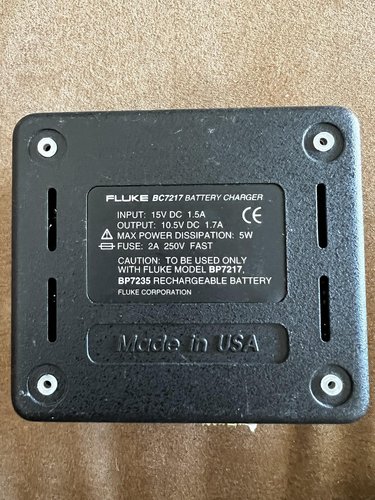

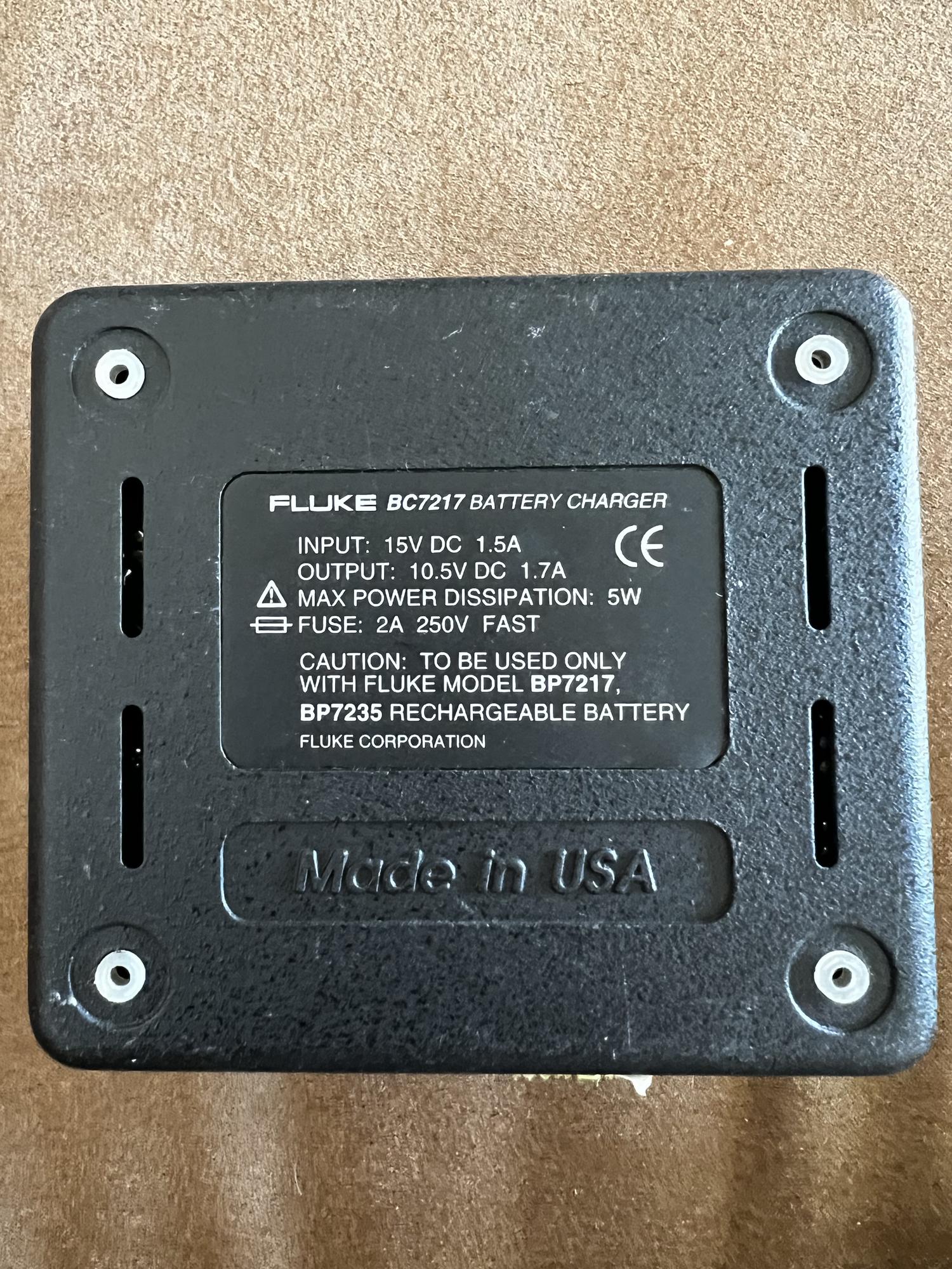

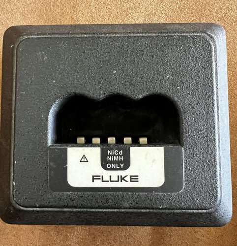

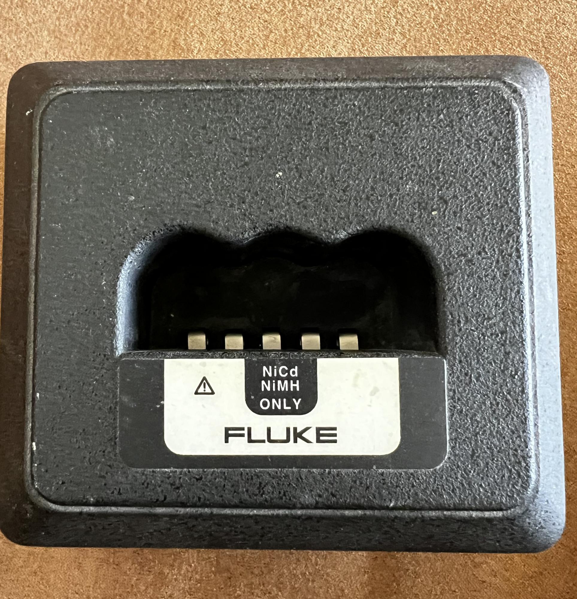

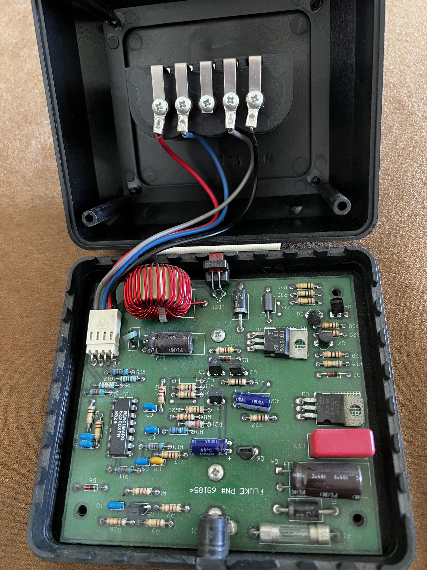

Ik heb evt. nog een losse, originele Fluke lader, daar staat op: voor Nicad only... die losse laders werden gebruikt om diverse packs te laden. Makkelijk als de meter even niet op de netvoeding was aangesloten.
Op dinsdag 17 juni 2025 20:15:41 schreef CrossFireX:
Ik heb zo een accu pack besteld bij Amazon BE voor 27 euro, lijkt me ook wel nuttig. Had ik dat eerder geweten, maar goed morgen al in huis. De oude Ni-Cad gaat naar het container park morgen.
Dat is een NiMh en geen NiCad. Een NiMh wordt met Delta V geladen, als hij bijna vol is zakt de spanning heel even in. De lader weet dan dat hij vol is. Zover ik weet mag je ze niet het zelfde laden. Ik heb een AA lader waar een schakelaar opzit om te kiezen.

Goed dat het je hebt gechecked daar had ik overheen gekeken!Naar mijn idee bestaat dat ding uit 1 geheel.....[bijlage]
Dankzij jou hoor, want door jouw post kwam ik hetzelfde plaatje tegen.
Inmiddels bericht dat de Fluke dealer opgevraagd heeft of deze nog leverbaar is..
Ik vrees ervoor, maar we gaan het zien.
Anders maak je toch zelf zo'n batterij-lip. Helemaal nieuw of soldeer het op het restant. Heb ik wel vaker gedaan bij bv restauratie van een oude meter. Of veertjes. Meestal haal ik ze uit bv batterijdoosjes van kerstverlichting (die waar 2 of 3 AA in gaan) of een of ander sloopding uit het recycle-hok van loods 3 waar ik werk als vrijwilliger. Ik heb hier ook een stuk vernikkelde plaat waar ik zoiets uit knip.
Externe oplader, handig als er meerdere accupacks zijn om te wisselen.
En kan 2 soorten accu's opladen
R23 mist, blijkbaar ooit even snel eruit gehaald.

fluke kan niet meer leveren.
dus moet ik zelf iets gaan verzinnen. Ik heb gezien dat de verbinder er gewoon op gesoldeerd zit, dus idd wellicht en barrihouder kopen en slopen een optie
