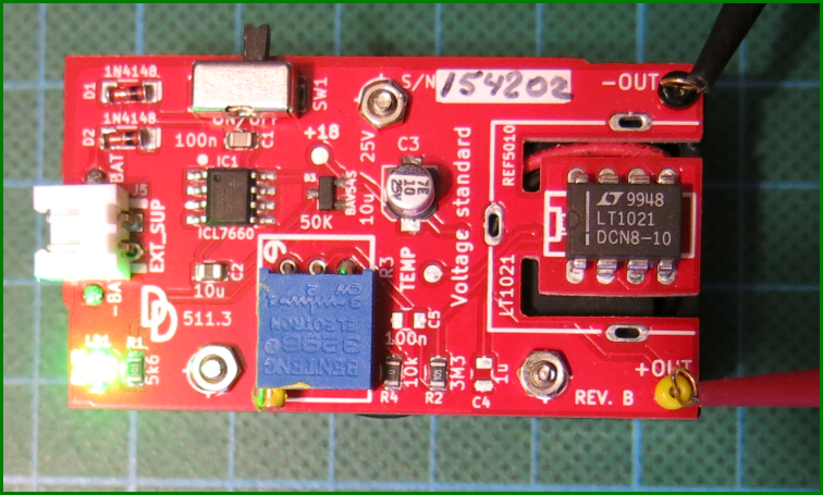

Maar eerst een plaatje van de referentie onder test.
http://www.bramcam.nl/Diversen/jberg54/LT1021-Ref-01.png

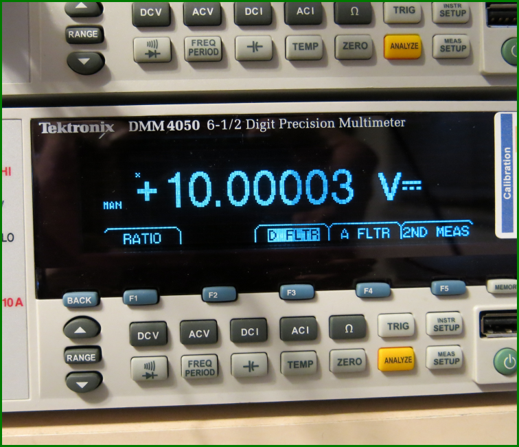

En dit zegt de DMM4050 er van die hier op de bank staat welke binne 1PPM overeen komt met de 3458A.
http://www.bramcam.nl/Diversen/jberg54/LT1021-Ref-02.png

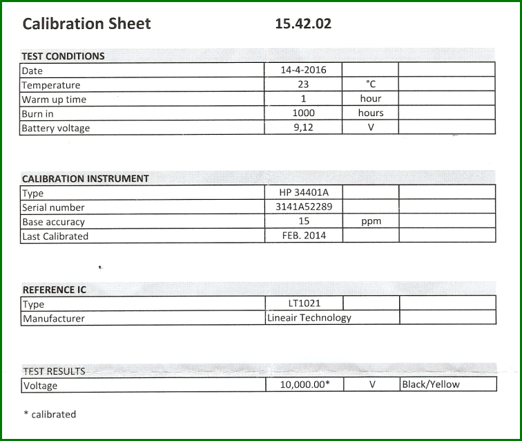

Dit is de Calibration Sheet die bij de Referentie zat.
http://www.bramcam.nl/Diversen/jberg54/LT1021-Ref-03.png
Het verschil met de waarde in deze sheet is 3PPM, en dat verschil is klein.
3PPM tussen twee meetinstrumenten is klein en ze zijn beide in 2014 als laatste gecalibireerd.
Dan nog dit, direct bij het inschakelen was de uitgansspanning +33PPM.
Na 1 minuut was dit gezakt tot +6PPM.
En rond de 10 minuten zat de referentie tussen de +4 en de +3PPM.

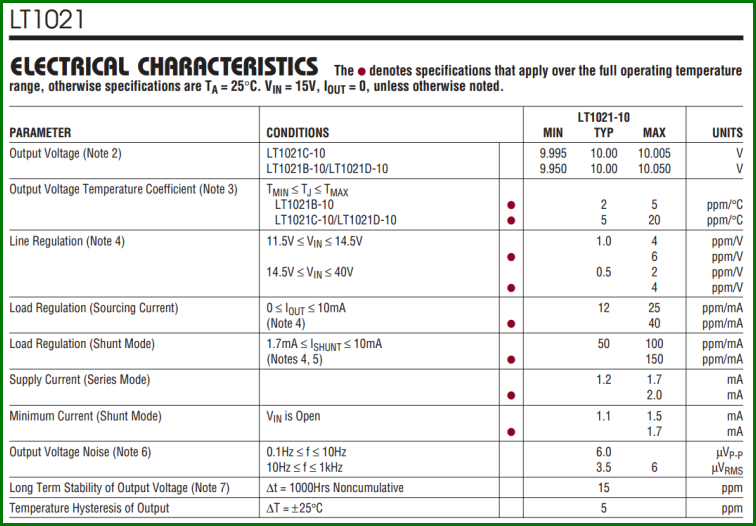

Voor de andere specificaties kunnen jullie naar plaatje hieronder kijken waar ondermeer de lange termijn stabiliteit zien die LT opgeeft.
http://www.bramcam.nl/Diversen/jberg54/LT1021-Ref-04.png

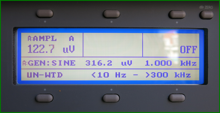

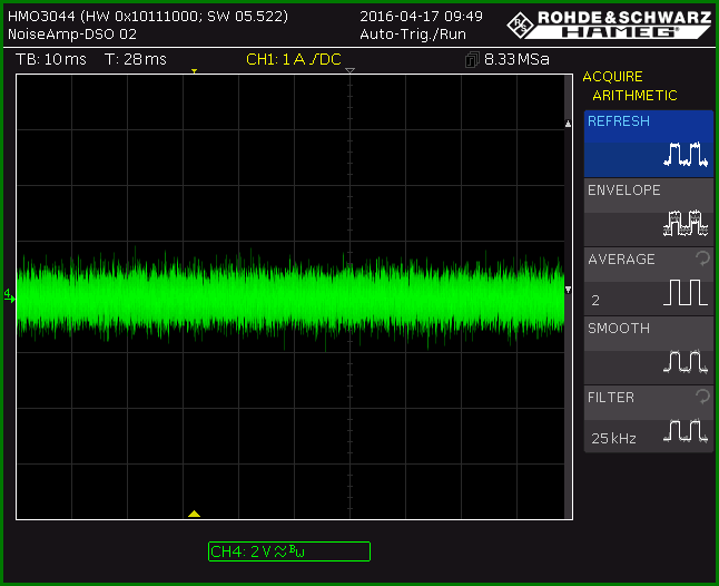

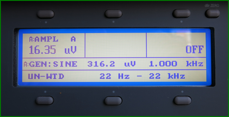

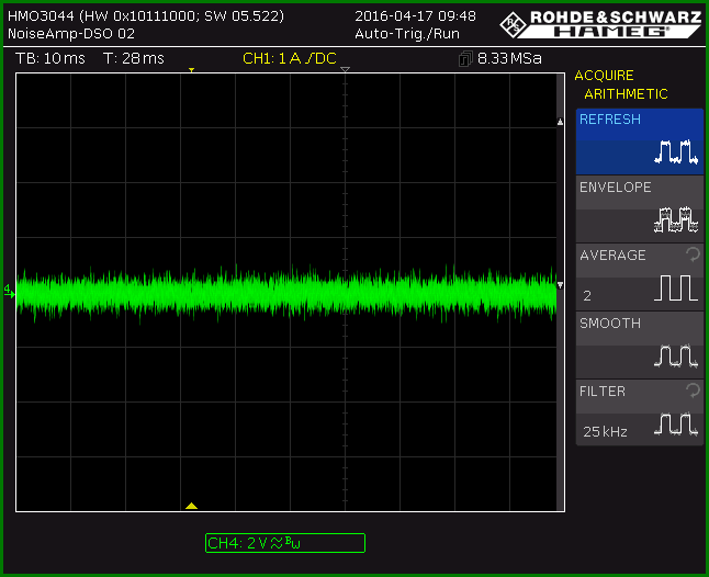

Ik kwam er achter dat ik mijn topic regel wel erg kort gemaakt had... :-)

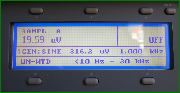

Hieronder wat plaatjes gemaakt met de Audio Precision meetset betreffende de ruis die uit deze 10V referentie komt.
De AP bij 22Khz bandbreedte
http://www.bramcam.nl/Diversen/jberg54/LT1021-Ref-Noise22Khz-05.png

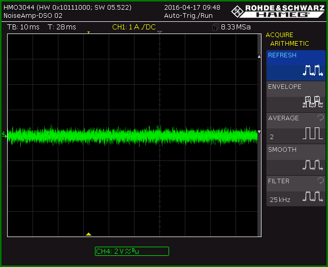

De scoop bij 22Khz bandbreedte
http://www.bramcam.nl/Diversen/jberg54/LT1021-Ref-Noise22Khz-Scoop-12.png
De AP bij 30Khz bandbreedte
http://www.bramcam.nl/Diversen/jberg54/LT1021-Ref-Noise30Khz-06.png

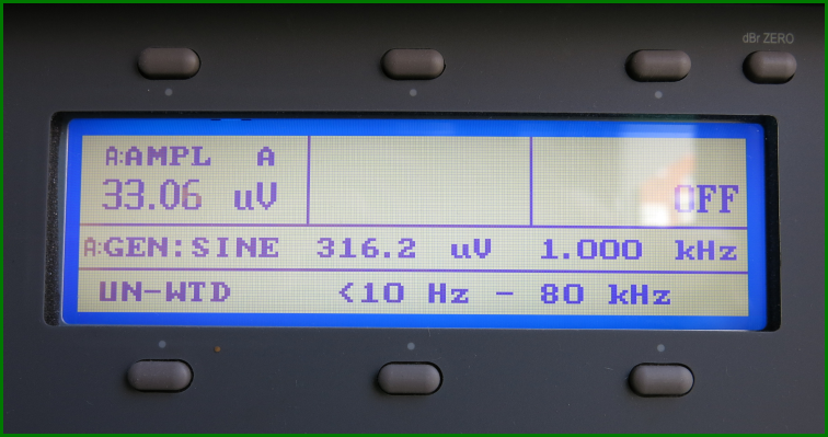

De AP bij 80Khz bandbreedte
http://www.bramcam.nl/Diversen/jberg54/LT1021-Ref-Noise80Khz-07.png

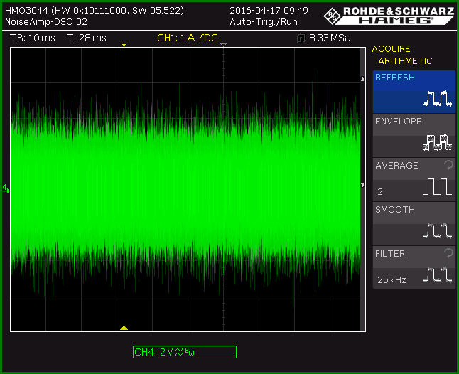

De scoop bij 80Khz bandbreedte
http://www.bramcam.nl/Diversen/jberg54/LT1021-Ref-Noise80Khz-Scoop-10.png
De AP bij 300Khz bandbreedte
http://www.bramcam.nl/Diversen/jberg54/LT1021-Ref-Noise300Khz-08.png

Volgens mij grotendeels alleen de ruis uit de LT1021, ik heb op het ogenblik weinig tijd om te kijken of hoeveel er van de spanningsconverter doorzijpeld naar de LT1021 uitgang.
Ik denk dat dit weinig is.
Ik kon op de AP en de scoop geen 1/f ruis vinden, dus ik bedoel hiermee ruis met grote amplitude beneden de paar Hz.
Wat betreft het verschil tussen de meetinstrumenten en het aantal PPB.
Als je kijkt wat KeySight zegt over de absolute nauwkerighied na adjustering van mijn 3458A dan is het een wonder
dat onze meetinstrumenten zo dicht bij elkaar zitten :-)

Hi Blackdog :)
Je ruisplaatjes bevestigen wat ik ook al had gezien: van de chargepump zie je aan de uitgang niets terug. Dat is mooi :)

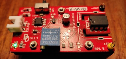

Wat betreft de instrumenten: Ik heb nog even de data van mijn Hamburgse klant opgeduikeld, en het lijkt erop alsof mijn HP34401A's 2 tikken te laag staan bij 10.000.00V. Dat zou bevestigd worden door jouw meting. Jouw DM4050 zou ik inschatten als 1 tik te hoog ;)

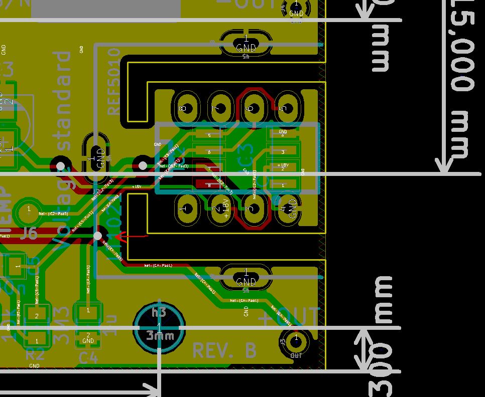

Nog een plaatje van de pcb:
Bij de rode pijl is een sterpunt voor de uitgang gemaakt. Het uitgangs-signaal is gaat vervolgens ingebed in het GND naar de aansluiting. Over het IC kan nog een blikje gemonteerd worden. Daarmee zou het termisch- en ruisgedrag nog kunnen verbeteren. Alleen heb ik geen instrumenten om een dergelijke verbetering nog te zien ..
edit: voor wie zich afvraagt waarom het IC op een soort van eiland gemonteerd is: dat verminderd mechanische stress en verbeterd het gedrag als de vochtigheidsgraad veranderd. Een plastic behuizing is gevoelig voor vocht, door verandering van de vochtigheidsgraad en de mechanische stess veranderd de spanning op de uitgang. Met een eiland probeer je dit wat te ondervangen. We hebben het hier wel over zaken die zich afspelen in het nano volt gebied .. :)

Ha @markce ik weet het niet meer zonder te spieken maar de ene is op de lange termijn stabieler en de andere zit weer dichter bij de nominale spanning het is maar net wat je in je ontwerp belangrijk vindt :D
Henk.
De "B" is op spec ongeveer 2x temperatuur stabieler en kost maar een paar Euro meer.
Met het werk dat Blackdog erin steekt moet er haast wel iets speciaals zijn met die "D" (DCN8) versie van hem.
Voor wie bog wil nabouwen zou ik meteen een "B" kiezen.

De LT1021 geeft in de datasheet 7PPM voor 1000 uur aan staan, voorde lange termijn drift, dit geld vooral voor de eerste 1000 uur, daarna wordt de drift steeds lager.
Dat is dus niet iedere 1000u die 7PPM maar dat wordt steeds minder het is "Noncumulative".
