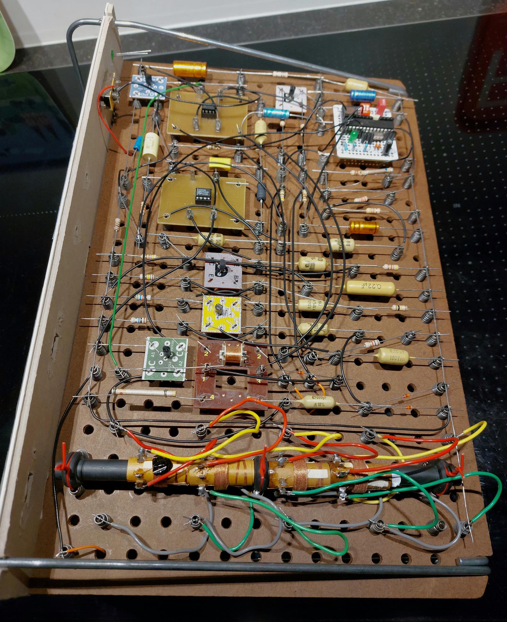

Een nieuw onderzoeksprojectje: een Philips EE VLF (Very Low Frequency) ontvanger, met de volgende eigenschappen:
  • VLF spoel opgebouwd uit 4 5 serie-gechakelde LW spoelen (uit EE1005/2005) op twee geschakelde ferrietstaven --> effectief 51mH 71mH
  • DC (Direct Conversion) Receiver gebaseerd op SA612A
  • Afstembereik 16kHz - 80kHz (ruwweg Grimeton/SAQ - DCF77/Mainflingen)
  • Mixing signaal gegenereerd door PWM (Picaxe-28X2 microcontroller)
  • Bandswitching via Philips EE Relais (uit EE2001 serie)
  • VLF LC tuning via BB212 Varicap en DAC van microcontroller
Project is in opbouw (en meer updates volgen in deze posting), maar de eerste resultaten zijn veelbelovend: Mainflingen DCF77 time-base signaal uitstekend te ontvangen. De aanleiding voor de bouw was eigenlijk de Grimeton/SAQ (17.2kHz) kerstboodschap uitgezonden op 23 December, maar daarvoor was ik net te laat ... .
Alle documentatie staat (of komt te staan) op mijn website: A Philips EE VLF receiver (16 - 80 kHz) with digital control, maar hieronder alvast een samenvatting:

Een eerste indruk (hier nog met vier LW-spoelen, maar de finale versie heeft er vijf ...):

Voor het aansluiten van de NE612 gebruik ik een klein breadboardje. Verder heb ik een BF195 gebruik i.p.v. de BC549 , maar de frequenties zijn zo laag, dat dit geen probleem mag zijn.

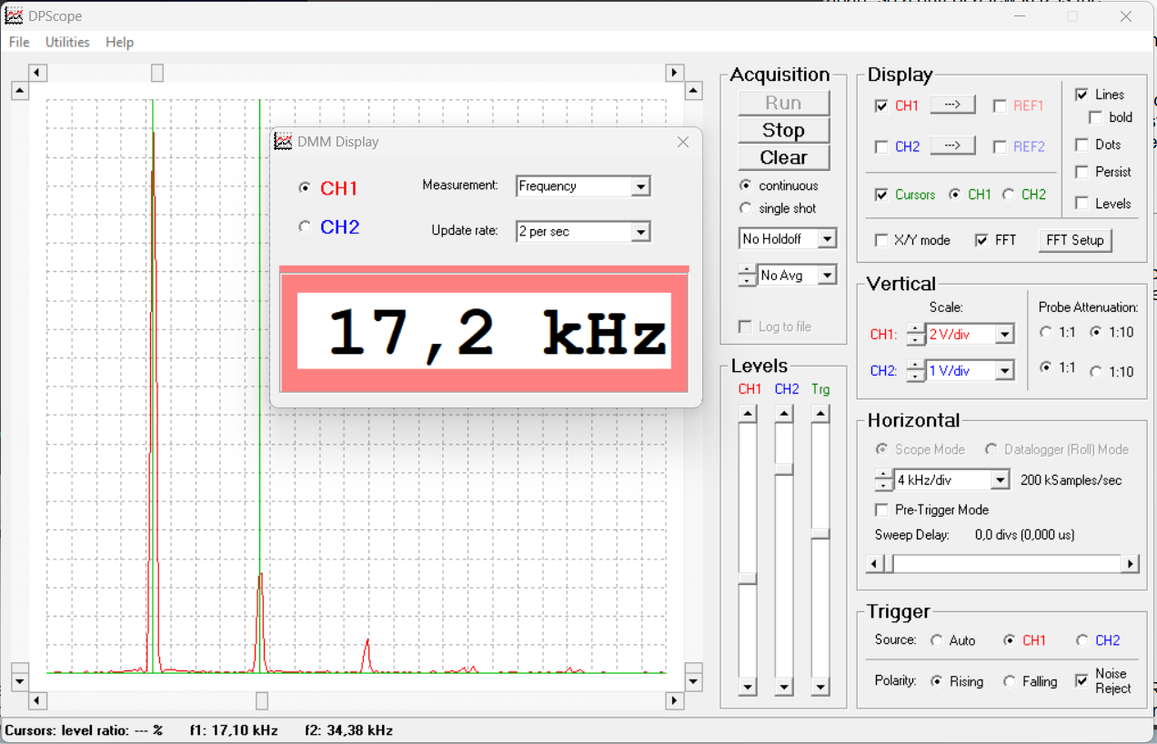

Het is mij ook gelukt de DCF77 te ontvangen, zie scoop plaatje (paars).
Ik vraag mij alleen af hoe jij, volgens jou opgave een inductie verkrijgt van 51mH. Als ik 1 LG-spoel meet dan is deze ca 4,5mH 2 of 4 in serie geven een totale inductie van ca 9 of 18mH?
De schakeling werkt, dus kijken of ik deze nog kan verbeteren. Ik gebruik wel een externe antenne, want zoals in eerdere posts aangegeven is de ontvangst hier op zolder beroerd.
Ik maak wel gebruik van een Arduino Uno voor de aansturing.
Smaakt naar meer, ga verder nog wat experimenteren.

Toch een leuk nieuwtje te melden over genoemde VLF-ontvangst van Grimeton/SAQ op 17.2 kHz eergisteren (de transmitter zond uit wegens haar 100-jarig bestaan)!
Ik kon zelf wegens een gewijzigde werkplanning niet de testzending op 1 juli en de twee "officiele" uitzendingen op 2 juli met mijn eigen mooie ontvanger meemaken (de volgende kans komt in December, en dat gaan we doen), maar gelukkig is het Stephan op het bekende Rigert-Forum wel gelukt, gewoon met schakeling 7.02 (Peilapparaat voor TV-ontvangers) van EE2005, ternauwernood, maar toch! Zie hier de gehele thread: https://www.rigert.com/ee-forum/viewtopic.php?p=19013#p19013

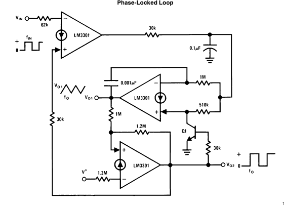

Probleempje: Ik heb een LM3900 VCO nagebouwd maar hij werkt niet (geen oscillatie), mij is echter niet duidelijk waar het probleem zou kunnen liggen.
Dit is het principe-schema uit een applicatie-note (AN72):
Hier is mijn concrete opbouw (Philips EE2013):
En dit is het bijbehorende LTSpice model:
(De twee 470k-weerstanden zijn toegevoegd aan het oorspronkelijke schema - zoals ook door de AN aanbevolen - om de oscillator ook bij Vcontrol = 0 te laten oscilleren).
Opvallend is dat zowel het LTSpice model als het opgebouwde model niet oscilleren. Misschien heb ik toch iets niet goed begrepen of heb ik een foutje gemaakt? Ik hoop dat iemand een suggestie kan doen wamt ik kom even niet verder.
PS: Merk op dat de LM3900 geen gewone opamp is maar een "Norton" Current-differencing Amplifier

+ En - van de ingangen zijn goed aangesloten?
In de application-note zijn ze zo getekend om een maximale kans op fout aansluiten te krijgen.
Waarom is V+ van de Schmitt-trigger op halve voedingsspanning en niet op de voedingsspanning aangesloten?
[Bericht gewijzigd door ohm pi op (28%)]
Ik zie in de AN de -input van de tweede opamp aan V+ zitten, die heb jij aan de halve voedingsspanning geknoopt...
Dank voor de snelle reacties!
Inderdaad 1M op de (-) ingang moet naar Vcc, heb ik gedaan , maar geen verschil. Ook heb ik de weerstandswaarden dichter bij een voorbeeld in het LM3900 datablad gebracht:
Helaas geen resultaat, misschien moet ik toch even een componententest doen ... .
/Jurjen

Verwissel R1 en R2 van plek...
Goeie observatie, heb ik ook gedaan (en zowel lm3900 als transistor vervangen door een ander exemplaar), maar nog steeds geen resultaat. Interessant is ook dat de LTSpice simulatie met exact dezelfde waarden geen oscillatie geeft, dus misschien zit er toch een fout in het concept ... ook al zou deze ook volgens mij moeten werken ... .
Bij mij werkt het wel in LTspice (met de aangegeven R1 en R2 wisseling.
Ook ik heb het nu stabiel werkend gekregen, zowel in LTSpice als in de werkelijkheid ... O-) . Een aantal veranderingen is toegepast om een groot frequentiebereik te krijgen, en hieronder staat dan de baseline van waaruit ik vertrek (ik wil nl. gaan kijken waar de bruikbare bovengrens van de frequentie ligt, met een vereist bereik van tenminste 5x).
Op1 (integrator) geeft een driehoek met kleine amplitude (0.5V), Op2 (Schmitt-Trigger/comparator) geeft een fraaie blokgolf over bijna het gehele spanningsbereik.
De hier getoonde opzet geeft een bereik van 350 - 3500 Hz, dus al een groot bereik van 10x! Dat laatste maakt dit oscillatortype (niet behandeld in de Philips EE handleidingen) zeer interessant voor allerlei toepassingen.
Dank allen voor het meekijken, dat heeft absoluut geholpen want er zijn diverse foutjes uitgehaald!
