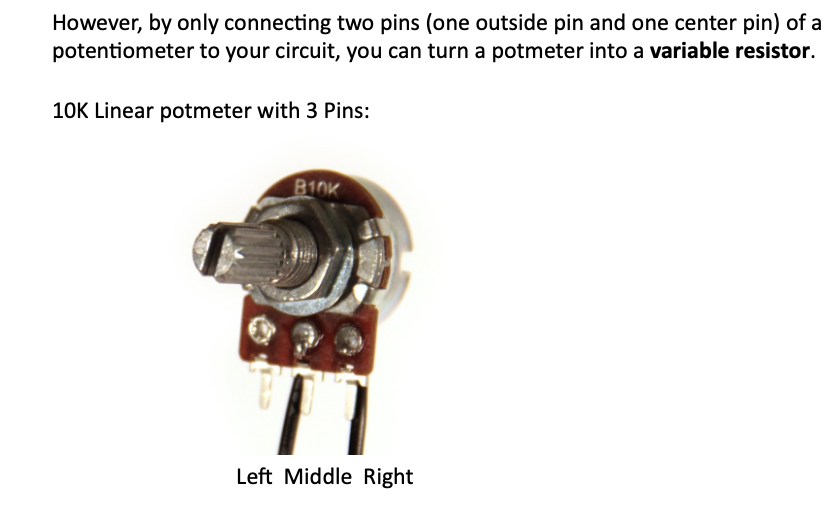

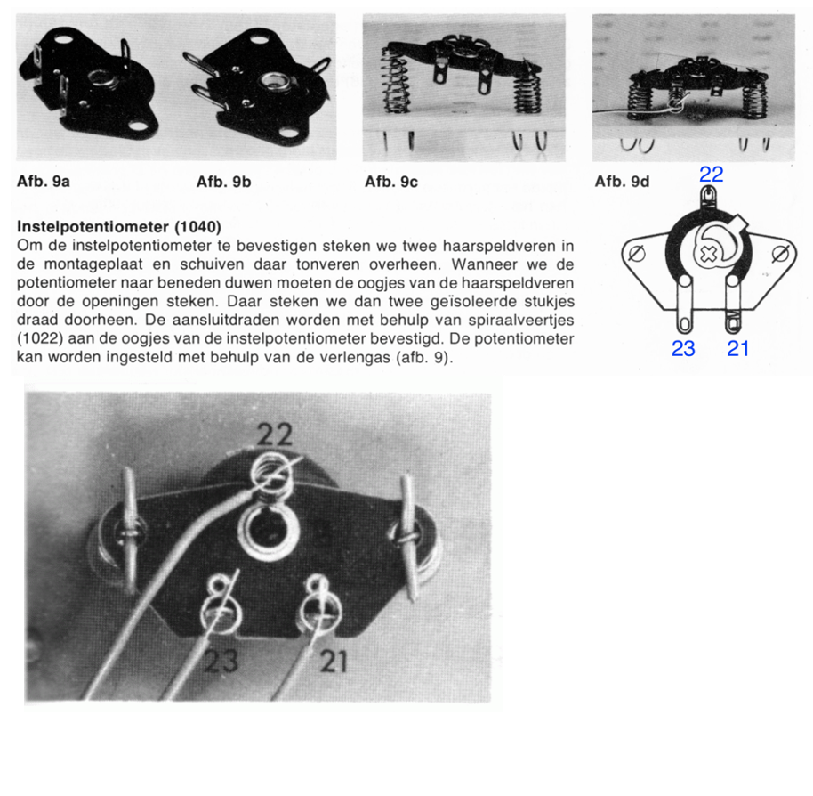

Dus heren geleerden begrijp ik als electonica aspirant het goed dat de 47K trimmer met drie aansluitingen (21-23) op het montagebord vervangen kan worden door een EE2003 10K logaritmische potmeter met drie aansluitingen (14-16) en met schakelaar (17-18) danwel een 50K lineaire potmeter met aansluitingen (Left, Middle, Right)?
Zie bijlagen voor de locatie en identificatie van de aansluitingen op de trimmer en potmeters.
Worden de trimmer aansluitingen (21-23) dan vervangen door 10k log potmeter met schakelaar (17-18) en aansluitingen (14-16) danwel een 50K lin potmeter met aansluitingen (Left, Middle, Right) m.a.w. is de mapping dan:
21 => 14
22 => 15
23 => 16
21 => Left
22 => Middle
23 => Right
Is dit correct?

Zondermeer de 50K lineare potmeter, als vervanger van de trimmer. Je kan de door jouw aangegeven aansluitingen op 21/22/23 gebruiken. Je wilt een lineair gedrag, bovendien is het stroomverbruik door 50K maar minimaal.
De Log-potmeter (voor de volumeregeling) wil je gewoon laten zitten en ook als zodanig blijven gebruiken.
OK, nu snap ik hem: je wilt de 47K trimmer van het board verplaatsen naar de console, right (omdat je op dit moment nog geen lin potmeter met drie pootjes hebt). Dat kan zeker. Maar ik denk dat een nieuwe 50K limn potmeter beter gaat werken, de trimmers zijn volgens mij niet van gelijkbare kwaliteit.

De originele 10k log potmeter met schakelaar laat ik gewoon op zijn plaats zitten en ik heb een handvol nieuwe 50k lin potmeters (maar ook 10k lin, ws made in china, zie bijlage).
Van de 2 oldschool trimmers uit de 70's die ik heb, heb ik maar een verleng/afstel paaltje dus potmetertjes als trimmer is nieuw en hopelijk van betere kwaliteit alsmede makkelijk in de console in te bouwen (met een beetje soldeer knutsel).
2010/2013 4.6.1 FM met 50k lin potmeter i.p.v. old school trimmer ;) :P
Zie bijlage voor het knutselwerkje.
Zowaar een hele sterke FM zender die binnen komt denderen ;)
nadat ik de standaard potmeter helemaal open had gedraaid en zowel de trimmer vervangende 50k lin potmeter ook helemaal had open gedraaid.
Wel veel ruis en als ik (als menselijke antenne) op de stoel zit het beste ontvangst. Als ik wegloop ontstaat er juist meer ruis.
