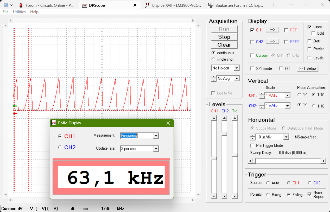

Wel, een eerste ruwe inschatting van de bovengrens is mogelijk. Door R1 en R2 flink te verkleinen (2.2k en 4.7k) en tevens C1 (10n + 4.7n parallel) kom ik tot de volgende mooie resultaten (voor deze "oude" opamp):
Zoals te zien begint de slew-rate beperking van de opamp een rol te spelen; deze is volgens de spec 0.5V/us (stijgende flank) - en dat klopt zo te zien uit het eerste plaatje aardig - en legt daarmee een harde bovengrens aan de stijgtijd. Echter, als de eisen aan de amplitude van het signaal laag zijn kan door snel schakelen via de Schmitt-trigger (Op2) toch nog een stuk om deze beperking heen gewerkt worden.
De praktische bovengrens van ca. 63kHz in deze specifieke setup ligt hoger dan ik gedacht had, en er is nog steeds een mooi frequentiebereik (f_min = 7.45 kHz)! En misschien is er nog meer rek ... .

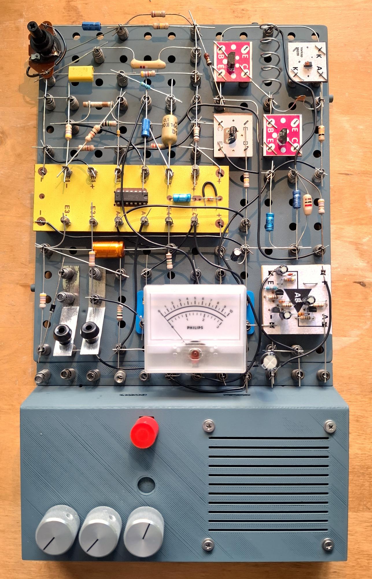

Dank voor de suggesties! Rigert Forum is ook zeer interessant. Schakeling 5.07 heb ik redelijk werkend, volgens het originele schema en met een lange draad als antenne. Ik heb het gevoel dat er meer in zit
. Dus ik wil nog wat experimenteren met een FET HF versterkertrap en een miniwhip antenne.

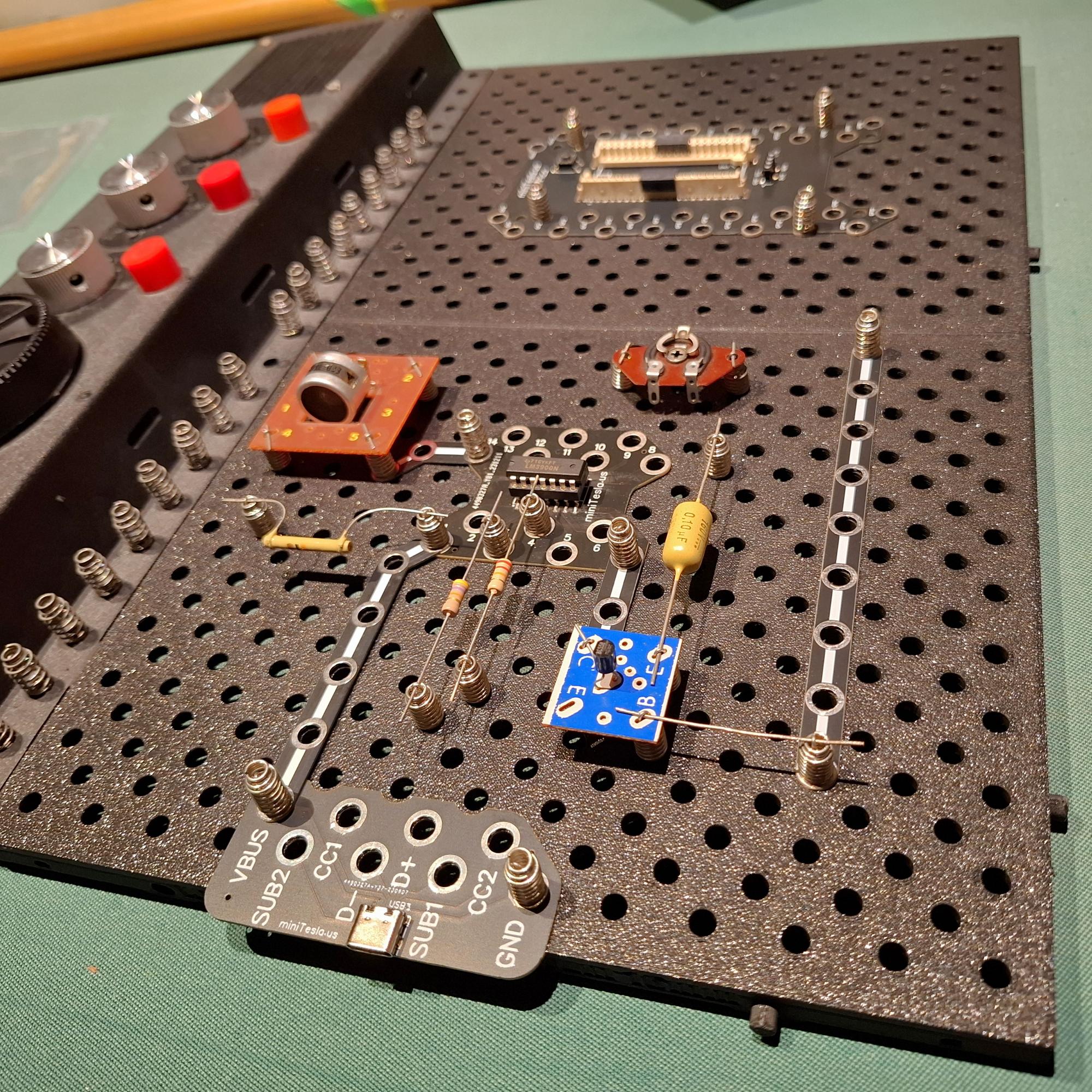

Philips EE + miniTesla (link1, link2) + aangepast breadboard-ontwerp = iets nieuws met toekomst voor ons als Philips EE adepten! (zo het nu lijkt).
Zie hier het resultaat (breadboard met miniTesla-steekmaat is 3D-geprint):
Ik ben nu aan het onderzoeken in hoeverre Philips EE componenten (zoals het - aangepaste - breadboard, de transistorplaatjes, potentiometer, Ultrasoon-elementen etc.) en het nieuwe miniTesla-concept (gebaseerd op het Philips EE veertje) te combineren zijn, maar de eerste indruk is veelbelovend, en zal er binnenkort een pagina op mijn website aan wijden. Ook heb ik er op het Rigert-forum een discussie over gestart.
Doordat het breadboard-raster veel fijner is (wel een iets afwijkende hor./ver. steekmaat: 16mm ipv 15mm afstand tussen gaatjes ivm. compatibiliteit met andere platformen zoals Lego, GoBilda etc.) lijkt het mogelijk om complexere schakelingen te plaatsen:
