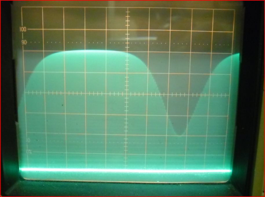

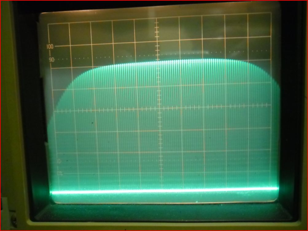

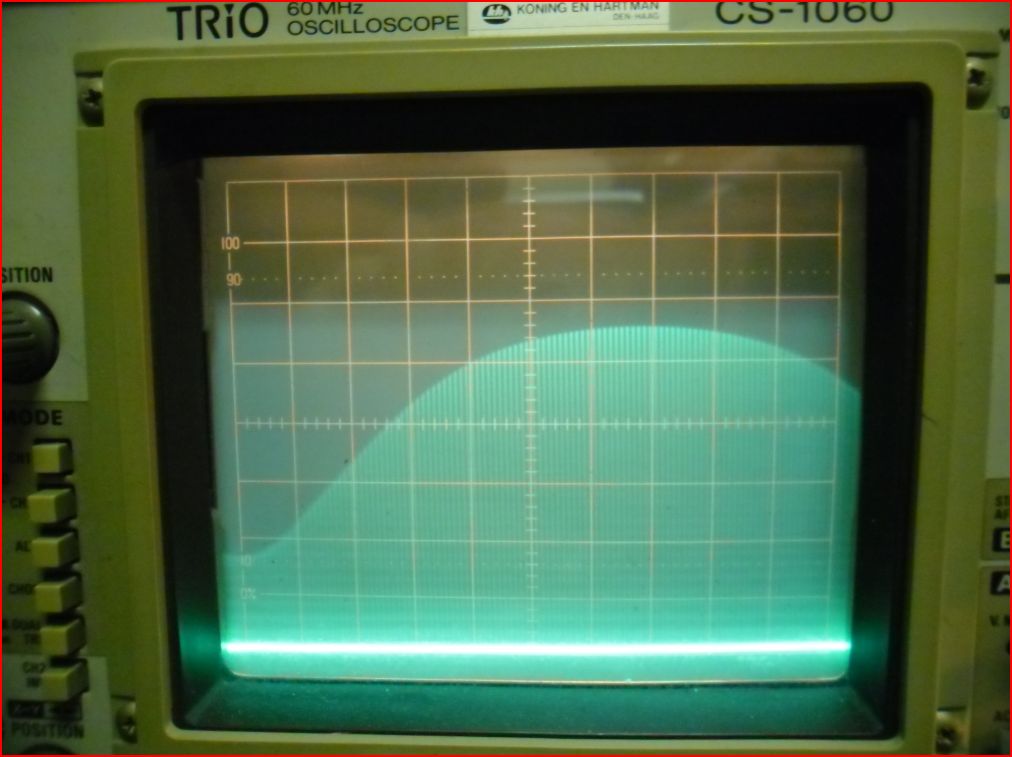

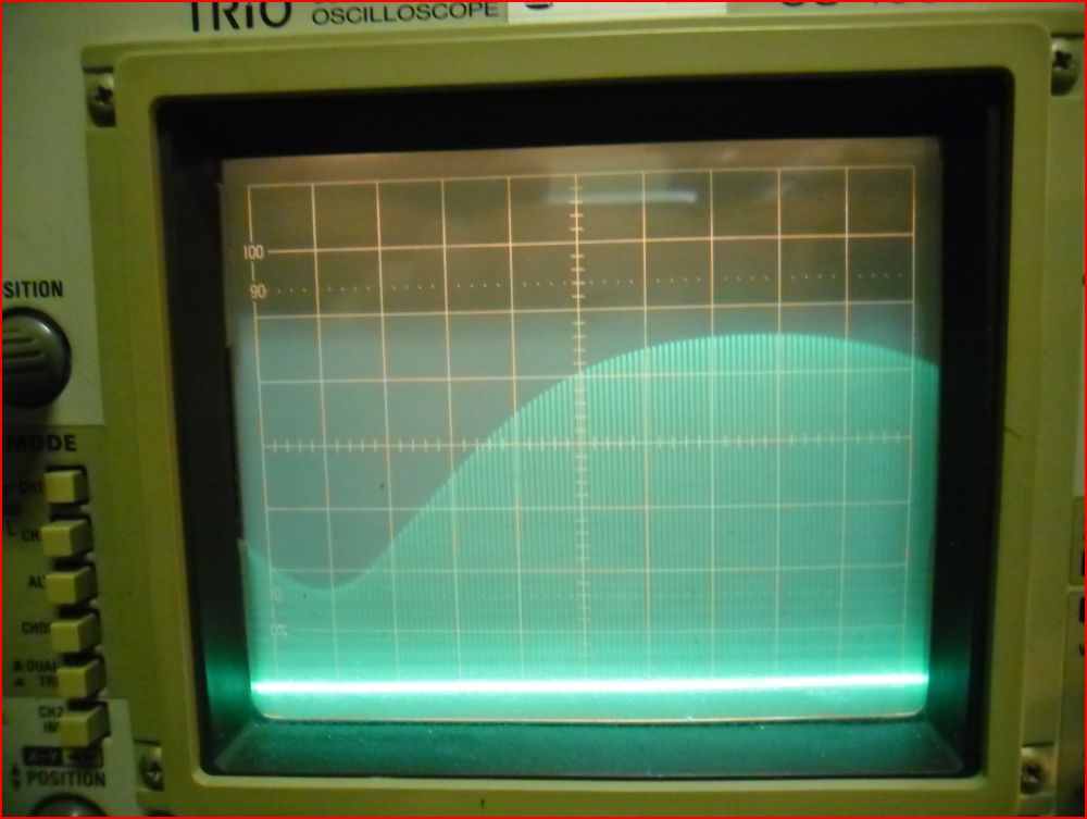

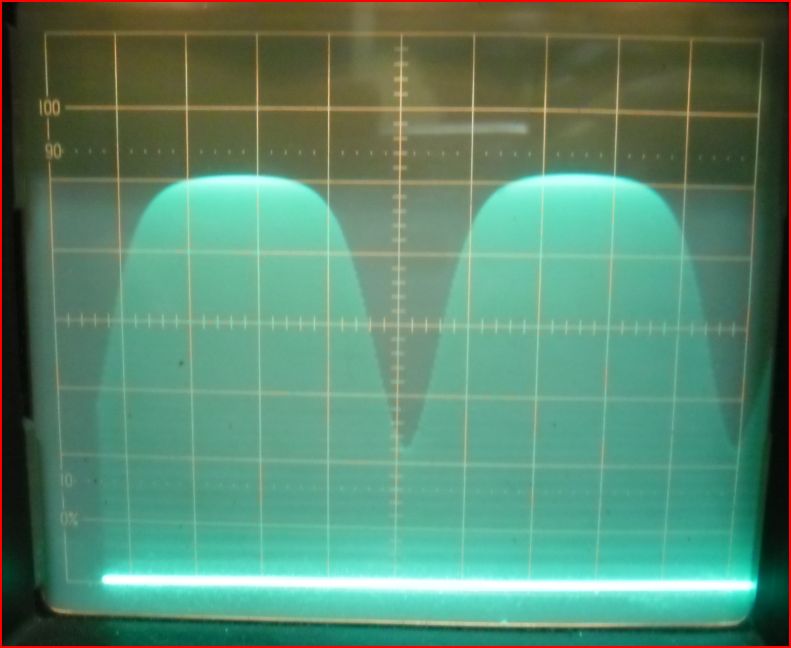

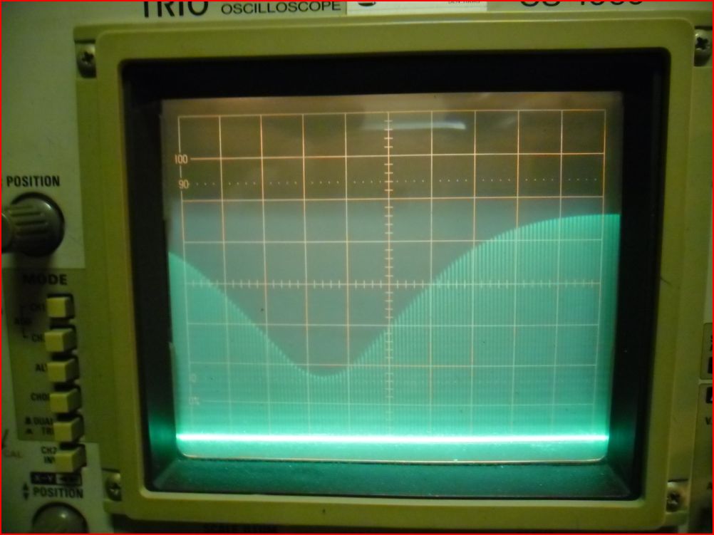

Tijdens de bouw en het testen van een PWM modulator op 72kHz heb ik een aantal foto's gemaakt.
Op de foto's zijn te zien hoe een 72kHz uit de LM393 comparator en een 500Hz sinus signaal op de scoop zichtbaar zijn.
Niet zo bijzonder, maar ik vond het wel leuk om dit te laten zien.
