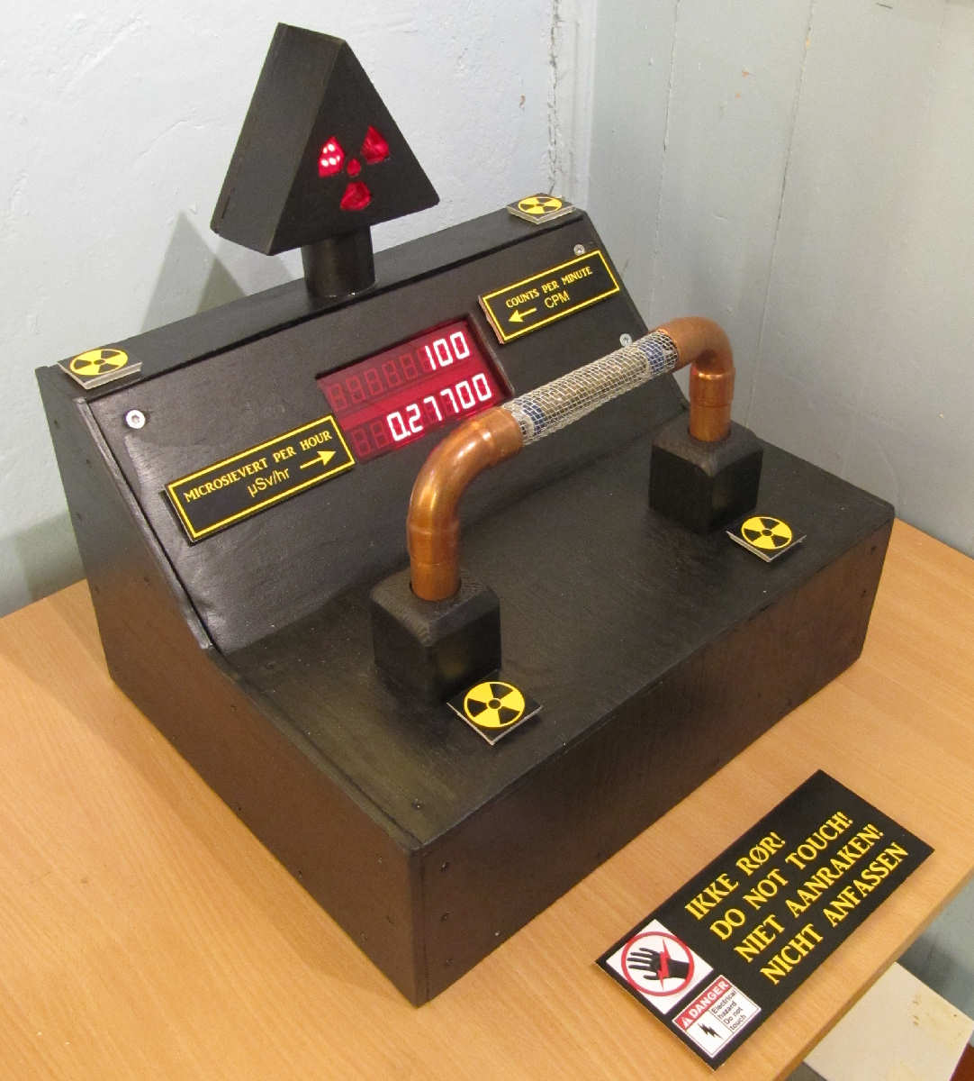

Voor het museum in Zuid Noorwegen waar ik werk (Fennefoss geomuseum) heb ik i.v.m. een expositie over Curie/Becquerel/radioactiviteit een geigerteller gemaakt.

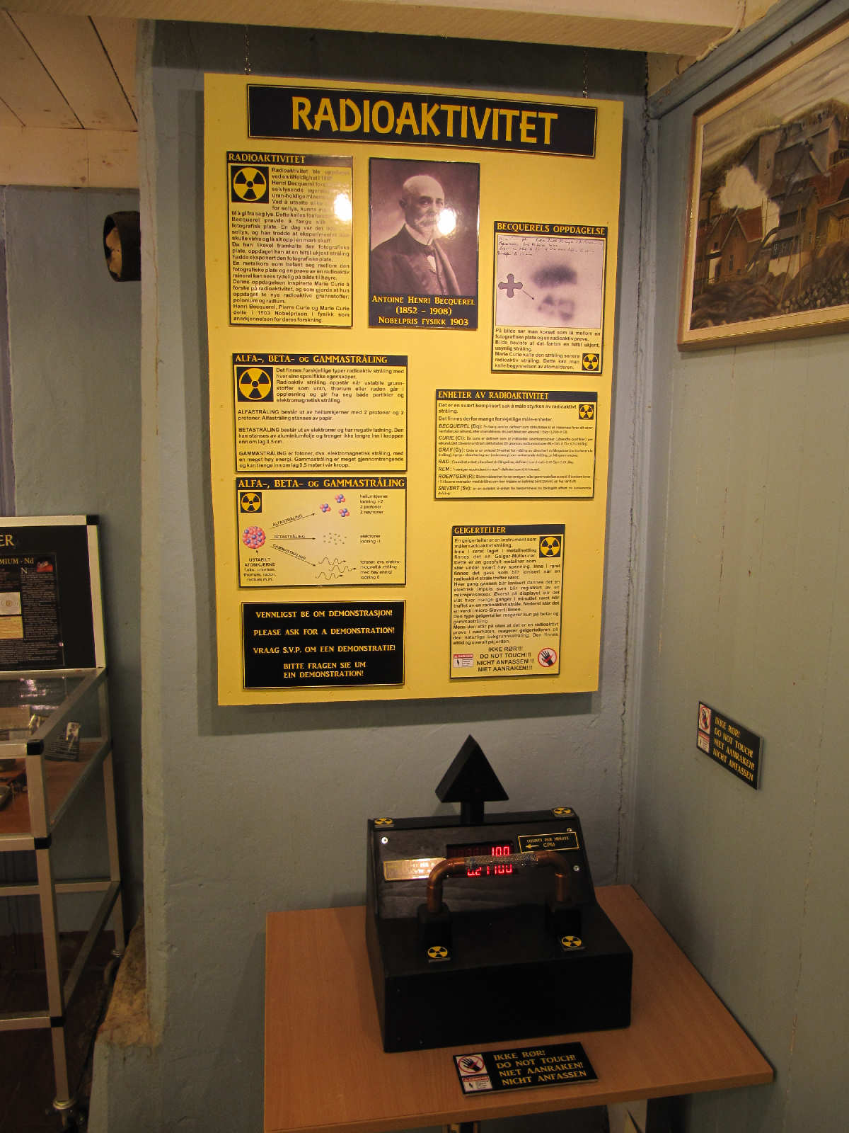

Hier staat de teller samen met info mbt Becquerel en de ontdekking van radioaktiviteit. De rest van de expositie staat buiten beeld.

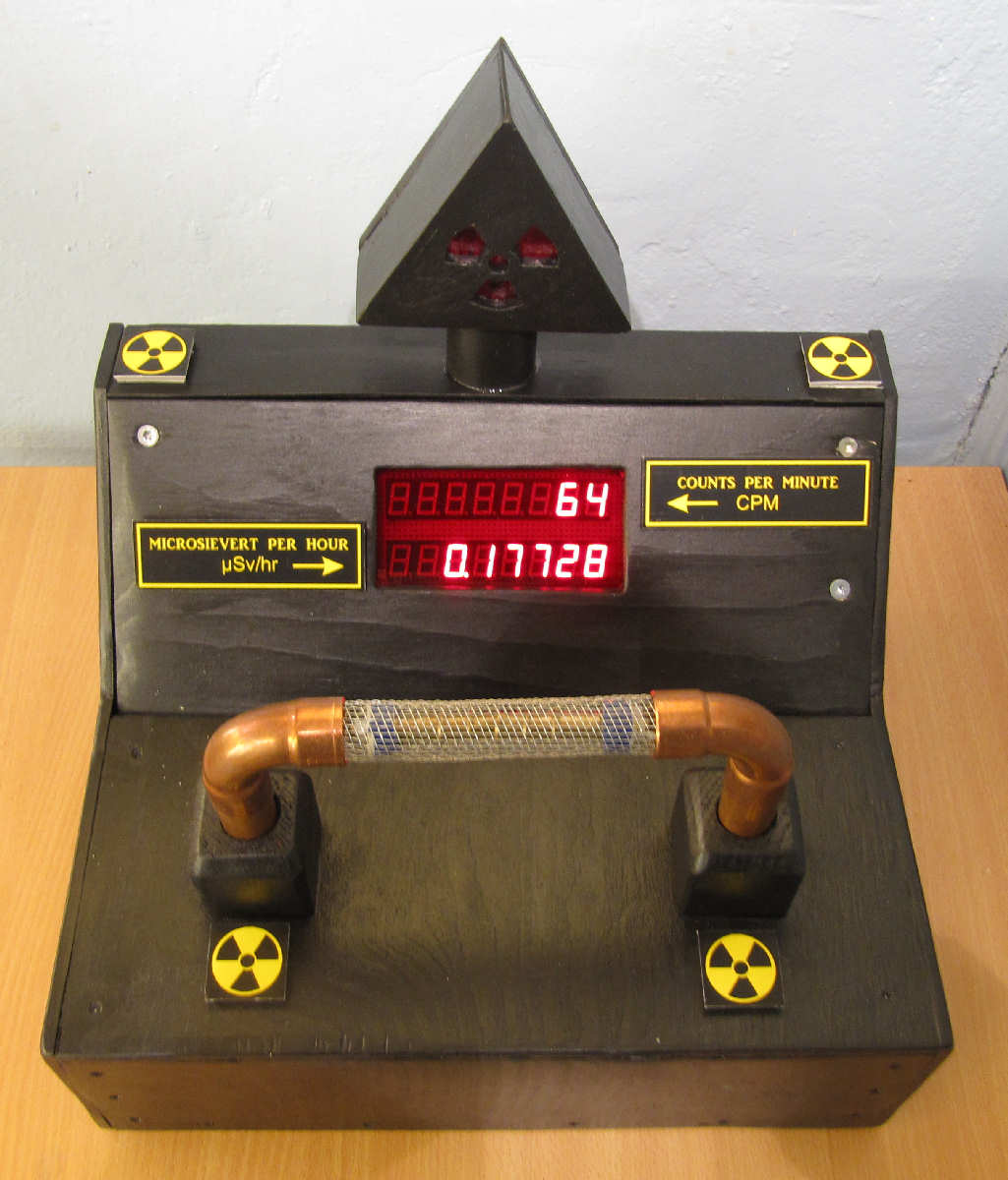

De schakeling is gebaseerd op de schakeling zoals deze op de website van Robert Groot wordt gepresenteerd:
https://sites.google.com/site/geigermullercounter/home
Ik ben Robert dankbaar voor het programmeren van de Atmega en het vervaardigen van de 7-segmenten displays gebaseerd op de Maxim MAX7219.
De LCD display die oorspronkelijk werd gebruikt, voldeed niet aan mijn wensen w.b.t. de demonstraties aan het publiek en vooral schoolkinderen. De MAX7219 is een goedkope en effectieve oplossing.

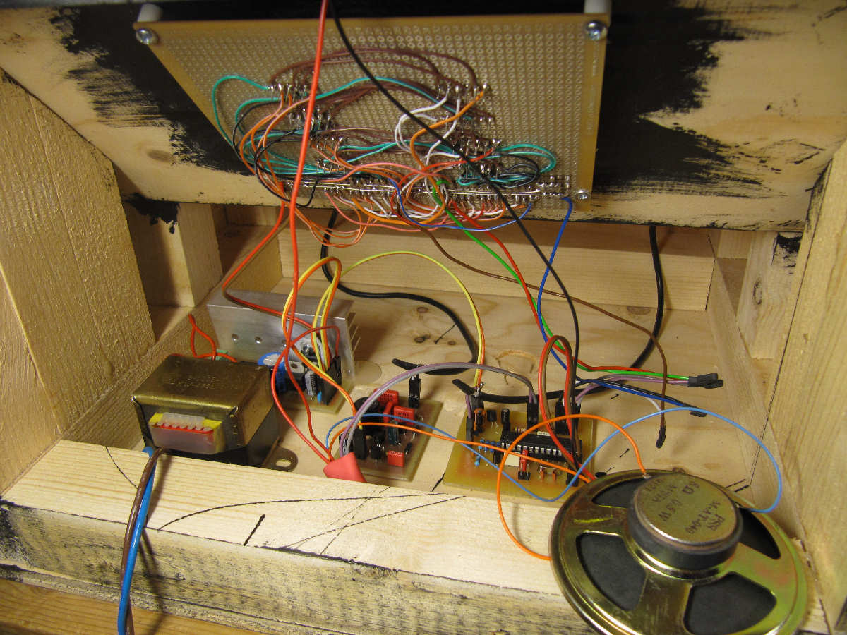

Op de laatste foto is van links naar rechts de voeding, hoogspanningsgenerator en print met de Atmega te zien.
De Geiger-Müller buis is de SBM-20.
